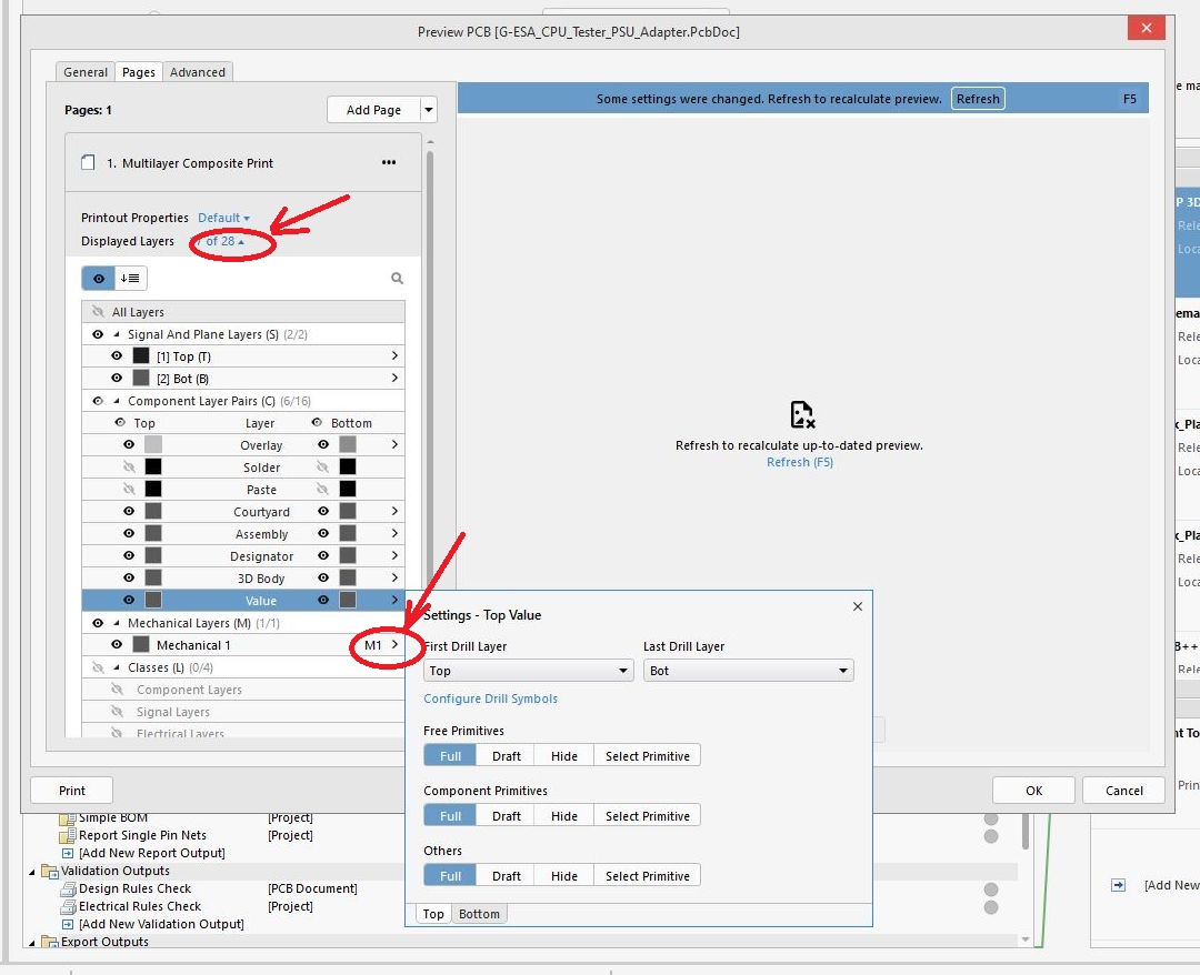

Преди имаха конфигуриране на композитния принт, сега уж го има - ама е 100 пъти по-омотано
Мога да разпечатам само TOP слой, но сетингите примерно за DRAFT или HIDE на плейнове и други подобни ги няма никакви.
Гледам там компоненти и фри примитиви имат такива опции, но нищо не се променя.
Идеи?

Съгласен, че предишният интерфейс беше доста по изчистен и ясен и лесен за употреба.
Откакто го смениха, ги споменавам непрекъснато, защото по навик натискам Esc за връщане към предишното под-меню,
а в сегашния при Esc директно канселира настройките и трябва да почваш от начало.
Иначе си има всички настройки, които имаше и преди, макар и забутани на трудни за откриване места.
Направих няколко прости проби - каквото опитах, работи.
Но наистина е много омотано и усложнено. Прикачил съм картинка къде са основните настройки в меню Pages.
Composite_Print.JPG [ 176.92 KiB | Прегледано 2572 пъти ]

Абе уж и аз така го правих... Просто искам да сложа в DRAFT всички плейнове на слой TOP - например. И нещЕ...
Ще им пусна един коментар във форума че тоя сетуп на композитния принт е простотия...
