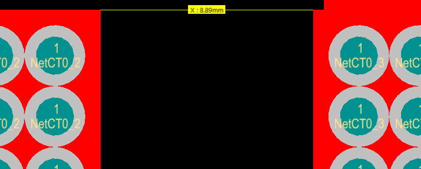

я дай да я видим тая клема, че ми стана интересно, явно е пресфит ама с толкоз много краци ли е ?
Пет Окт 27, 2023 4:15 pm
Мнения: 6152
Мнение Re: Altium Designer...
https://www.we-online.com/en/components ... e_pressfit
Пет Окт 27, 2023 6:21 pm
Мнения: 30927
Въх, изрод ... това много тоци тия нали знаеш, че имат изискване към дебелината на метализацията в тия отвори и дебелината на калая след това, и отворя трябва да е доста точен.
Пет Окт 27, 2023 6:26 pm
Мнения: 6152
аз съм от 20 - 40А ... тези "болтове" просто са ми удобни за монтаж
Пет Окт 27, 2023 6:40 pm
Мнения: 30927
А това предполагам във фабрика ще го насищат, че и там има разни тънкости, не е като да го натиснеш на ръчната пресичка не, че няма да стане но имай едно на ум. Пресфита е капризен, конкретно какво се случва с него при поява на механични усилия в последствие. Важно е при запресоването всички да стане с едно плавно движение, за да не разбиваш отвора. Хубавото на тоя е че със всички тия пера ще е доста надежден фит, но усилието трбява да е точно по центъра, кривне ли малко на някъде част от отворите ще ги разбие и няма да държи по спецификация.
Пет Окт 27, 2023 6:48 pm
Мнения: 6152
ясно...
по принцип взех размерите на футпринта от PDF
за ся само ще прототипна - то ще си каже де съм се омазал :)

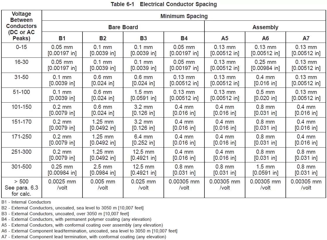

Мнения: 6152
а колко е минималното разстояние между писти ( без прорези ) за 240 волта
някъде пише 2.5 мм ...
Untitled.png [ 28.67 KiB | Прегледано 2260 пъти ]
Сря Ное 01, 2023 9:51 am
Мнения: 1076
TheWizard написа:
Може да използваш добрата стара таблица на IPC-2221 за clearance:
ipc2221-table-6-1.jpg [ 345.28 KiB | Прегледано 2239 пъти ]
В твоя случай - 0.4мм на външните слоеве при покрити писти (conformal coating, B4).
Но IPC е препоръка, а не стандарт. Трябва да пресметнеш необходимия clearance/creepage чрез safety standards на институтите IEC или UL, ако целиш нещо за сертификация и индустриални цели. Например стандарти като UL 840 или IEC/UL 61800-5-1.
Сря Ное 01, 2023 2:54 pm
Мнения: 6152
аз по принцип ще сложа прорези там където е "критикал"
в моя случай, най-малкото разстояние ми е 6 мм ... демек по UL е над 1000 V
