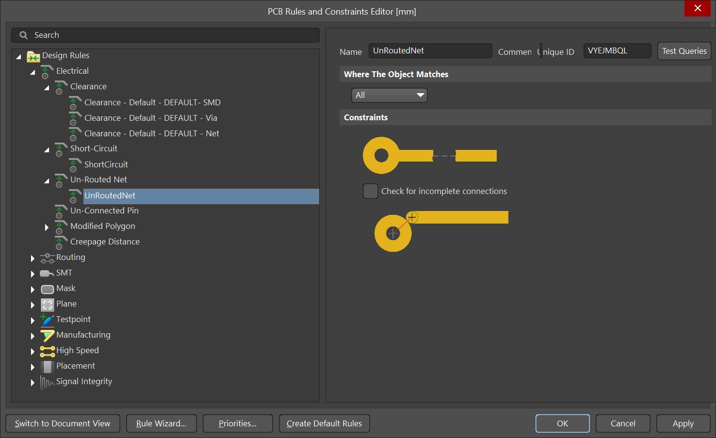

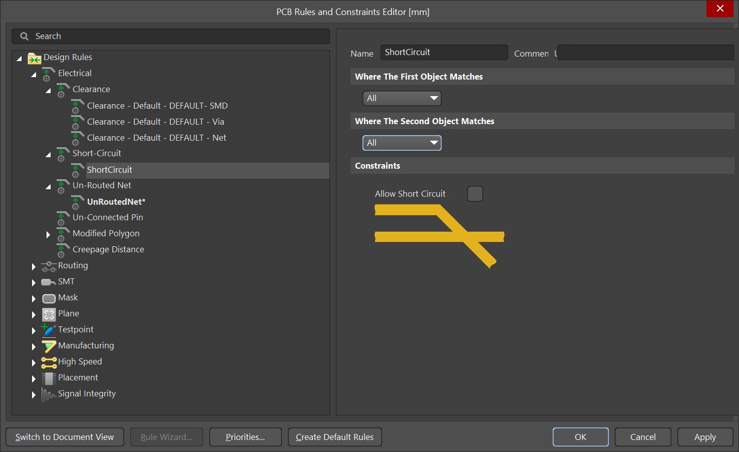

Направих си проекта в ПАДС -всичко е на 6 - няма грешки и т.н . даже си генерирах гарберите - 100% Ок. импортвам в Алтиум,щото така трябвало според там биг босовете - естествено дава 100 неща че не са ок и това също го разбирам - уж му казах ,импортваи и сетингите от ПАДс ама какво е направило... почвам да проверявам... и шах с пешката... натъквам се на 2 менюта в сетингите ....
Според мене всеки които се занимава с материята ще ги определи като МАЛОУМНИ....
Short circuit меню Allow Shot Circuit
и
Un ruted net - check for incomplete connections
За каквъв чеп трябва да спозволяваш късо?
и за какъв чеп трябва да кажеш на системата да не следи дали имаш нерутнати пътеки...
Освен източник на проблеми аз нямам друго определение за тва.... не съм виждал в друг КАД такова нещо.....

Ами .... на глобално ниво смисъл няма, но да позволиш късо между два нета не е нещо невиждано, както и дълго .. :) Примерно имаш AGND, DGND, искаш да ги обединиш в една точк и правиш връзка между тях и не искаш да ти реве, ся примера не е точен, щото тов аможе да го направиш и на ниво схематика, но нещо подобно.
Тони -това е измислено отавна- прави се един изкуствен елемнт (проводник) и като закачиш 2 та нета и проблем няма..... и 10 нета така може да закачиш и като провериш руловете няма да има късо и няма да се чудиш кое къде е .
Инак тва ако го чекне някои и Алтиума се превръща с скъпоструваш паинтбруш...

Ето официалното обяснение на Алтиум и за двете правила:
https://www.altium.com/documentation/al ... rt_circuit
Това да му е проблема на Алтиум.
В Алтиум много неща могат да се направят по повече от един начин.
Това невинаги е лошо. Но и трябва да се внимава.
