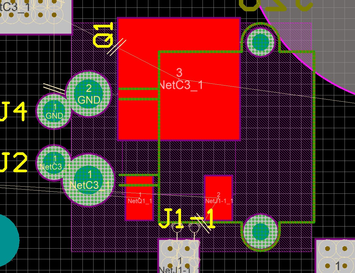

Как да я разкарам тая грешка, пробвах каквито рулове се сетих ама все я репортва,тези двете площадки се засичат, няма какво да направя, така го иска клиента. Тези които светват са и в един нет, сложил съм няколко рула, вкл. и клиранс 0 в същия нет ама все така свети.

изключи компонента/футпринта от чека

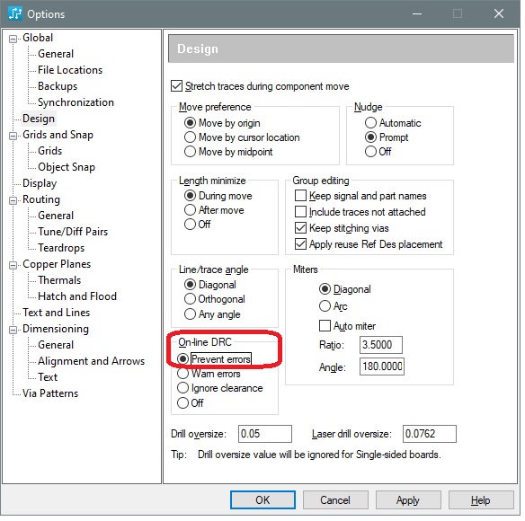

въпросче към клуба на знаещите Алтиум- засега никои така наречените 3 сестрински фирми няма отговор на тоя мой въпрос.
запчвам с обяснението и рисунка
В ПАДс има сетинги - е там дето пише - On-line DRC и от там насетне софт се грижи да не осирам нещата - просто не допуска да се направи нещо кето противоречи на Дизаинските Рулове.
Оптваш се да пласираш нещо ама разтоянието -компонет -то - компонерт е по малко - просто не го слага.... с 2 думи ако мине тва дето го правиш -всичко е наред.
При включено тва дето сам оградил -просто няма как да направиш нещо дето да не е според ДР тата.
Помня че подобно имаше и в Алтиума макар че алтиума не беше толкова стриктен като ПАДС а и ако че тва беше чекнато -пак допускаше идиотизми.
Разликата между това да ти разрешава да нарушаваш ДР и да ти показва че има грешка и това въобще да не разрешава правенето на грешка е от луната до земята.
къде е тоя сетинг в Алтиума - ако го има се още де...знам ли ...преди 3 години уж го имаше ,ма не помня къде се сетваше ?

Ами не знам как да го обясня по лесно ...
В ПАДС като се кликне да превентва- ами каквото и да правиш,ако не отговаря на руловете ,ПРОСТО СОФТА НЕ ТИ ПОЗВОЛЯВА ДА ГО НАПРАВИШ.
Даречем – отстояние компонент до компонент е 1мм и като се пробвам да го плеисна ,не го плеисва , остава си там дето е било или ако позволи да го плисна то разтоянието е 1мм или по голямо – така знам че не сам сгазил лука.
Ще рече ако ти позволи някое деиствие ,то всичко е ОК .
От прочетеното досега в Алтиум аз такъв сетиг не намерих- философията на Атиума е , позволява ти се да правиш всичко и после си правиш проверка дали руловете са спазени.
С 2 думи репортва а не ПРЕВЕНТВА.
Дефекта на това е очваден- когато ползвам превент- минавам 1 път и след това знам че всичко е ОК .
Алтиума ти репортва и ти трябва да се връщаш назад да го оправяш.... дори и да сиси включил да ти сигнализира на момента че правиш грешка то следенето на тоя процес е от персоната , не от софта.
Винаги щом има човек ,субективната грешка ще я има.
При едикакви си обстоятелства ползвателя няма да забележи че алтиума му дава че има грешка и после правиш 1 лооп назад, да ама при тоя лооп пак може да стане същото и тaка до безкраиност.
Така нареченото КПД е много надолу- наи малкото губиш време.
При ПАДС ,както казах – манавам 1 път и дотам -като пусна проверката няма грешки обикновено- моита работа е да задам дизаин руловете и после то си ги следва като ме прадпазва да оакам нещо.
По памет преди 3г когато пак мигрирахме от Ментор на Алтиум ,един от наще беше понаучил бая тоя Алтиум и ми каза да сетна нещо си.. то уж превентвало ама да не очаквам чудеса ...ама не помня какво ...та за и това питам.
Чета вече 2 ри ден и нищо в тая насока.

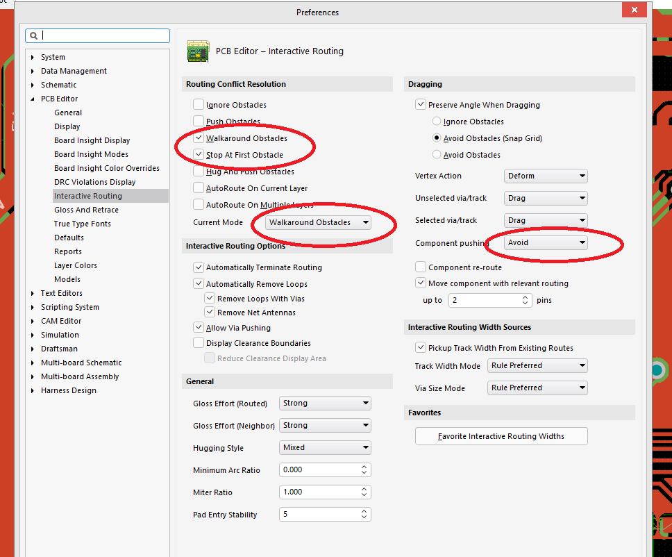

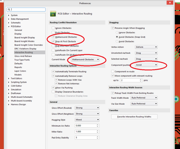

За компоненти и шини може да се постигне нещо подобно - отбелязал съм на картинката.
Grubi спомена за какво става дума, но с картинка е малко по-ясно.
На Component Pushing се слага Avoid, тук са оправили бъга с автоматичното отскачане на компонентите и сега е добре.
Въпроса за компонентите го поставяш пак, бях отговарял преди.
На Routing Conflict Resolution се избират Walkaround Obstacles и Stop At First Obstacle.
На Current Mode избираш едно от двете - това, което ти пасва на работата в момента.
Могат да се превключват с шорткът Shift R или с TAB и избор на режима.
Не е като Ментора, не се предотвратяват всички грешки, например не те спира да направиш късо с регион.
Но при най-честите операции - component placing and interactive routing - позволява предотвратяване.

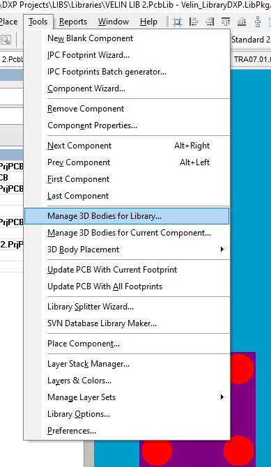

Честно казано проблемите от последните 3 страници не ги разбирам.
Някой имаше проблеми с платка като компонент.
В библиотеката (РСВ) има в менюто команда
Clipboard01.png [ 24.29 KiB | Прегледано 2231 пъти ]
От там може да се зададе коя комбинация от очертания (от почти произволен слой на компонента) всъщност представлява 3Д тялото на компонента, съответно колко е висок и на какво отстояние от платката е. Без да се правят 3Д модели, може да се зададат 3Д очертания за компонента, които да се спазват после от правилата. Ако няма подходящо 2Д очертание за генериране на 3Д такова, се прави в някой от механичните слоеве и после му се задава височина и отстояние. Просто и бързо.
По тоя начин като се постави компонента върху платката, грешка се отчита само ако съседен компонент е нарушил правилото спрямо създаденото 3Д очертание. Освен това въпросното 3Д очертание се визуализира в 3Д изгледа на платката.
Горното решава проблемите с грешките за клирънс, където компонента е монтиран на някакво отстояние от платката, но под него могат и се монтират други компоненти. Примерно под батерия 2032 с крачета спокойно влизат доста чипове, резистори и кондензатори. При задаване на въпросните очертания - не се отчитат грешки. Разбира се, хубаво е всички компоненти участващи в "играта" да имат въпросните 3Д очертания или направо 3Д модели.

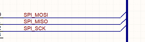

Това долу ли имаш предвид като грешно?
Досега не ми е давало грешка. Използвам bus entry и bus при чертането. Като цяло за НЕГО (Altium) в случая са само графични компоненти. Не променят смисъла на схемата. Ако трябва да кръстя "шината" някак, просто си слагам текст. Очевидно не е както е замислено, но има някакъв смисъл ако се групират взаимносвързани сигнали (примерно за управлението на дадена периферия) за да не разхождаш 15 жици по схемата. Обичам да слагам връзки между компонентите (не само да именувам нетовете), тъй като в някои случаи по-лесно се проследява сигнала от техниците - просто проследяват чертичката. Ама моите схеми са малки - най-много две страници.
Не разбрах кои площадки са проблемните?
Има pad-to-pad clearance. Можеш да добавиш изключение само за които те вълнуват падове.
