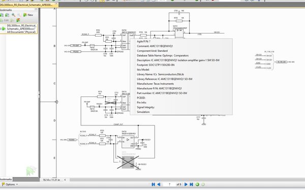

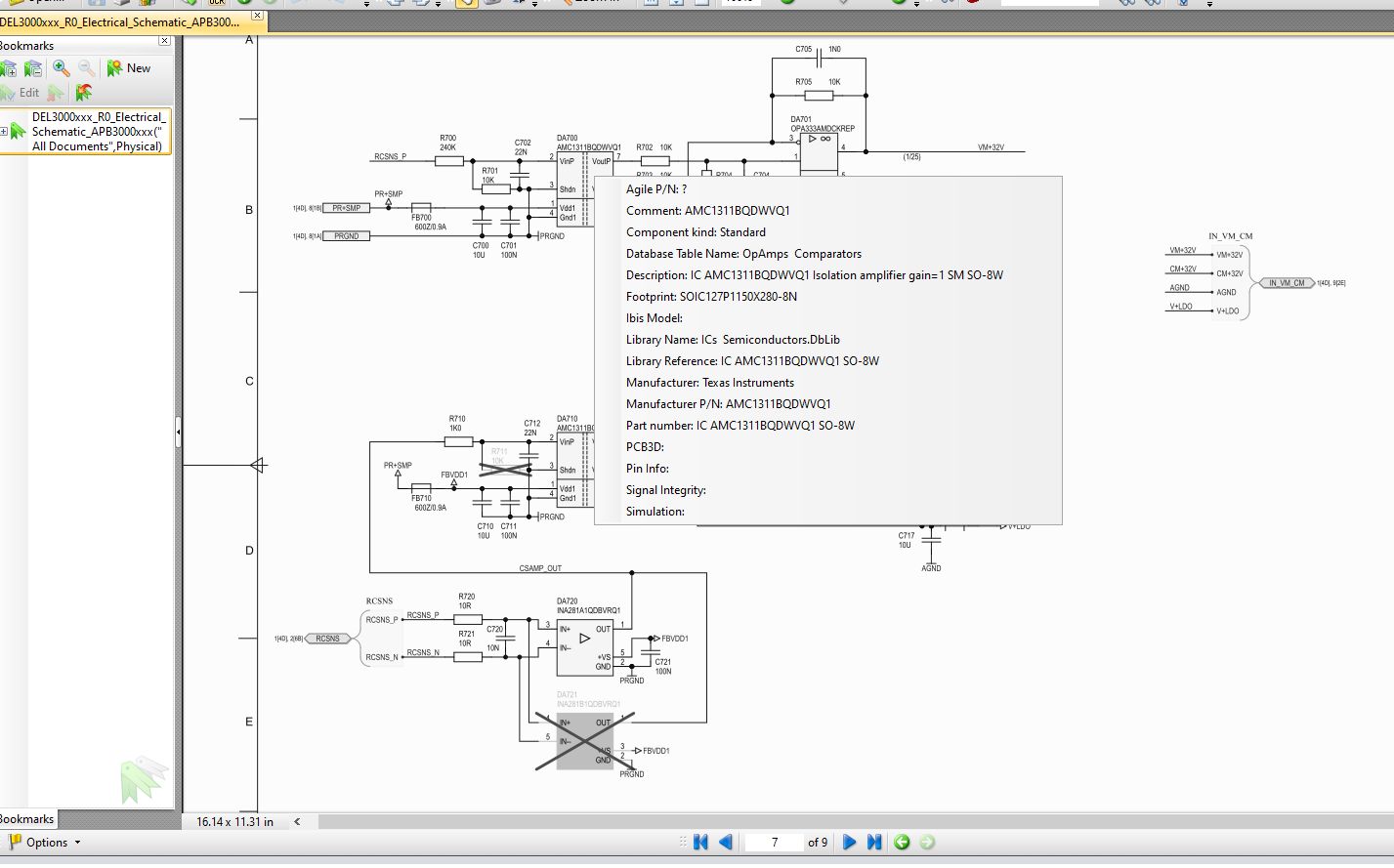

Не, друго има предвид - схемата си е схема, но като цъкнеш на чипа примерно в пдф-а - изскача допълнително прозорче с допълнителните параметри, вътре в самия пдф. Нещо като https://www.youtube.com/embed/TZpmM3Fbq ... ode=opaque примерно.

Иначе Алтиум няма проблеми с това - в ПДФ-а, при посочване с мишката, излизат параметри, колко ти душа сака:

Aми екстра, остава HSB да сподели това ли е имал предвид, а от там пък - ти да кажеш как става. :)

А ако направиш едно леко упътване( то това аз не можах да намеря в хелпа на АД) за - ""в ПДФ-а, при посочване с мишката, излизат параметри, колко ти душа сака""
увеличавам бирите за почерпка.

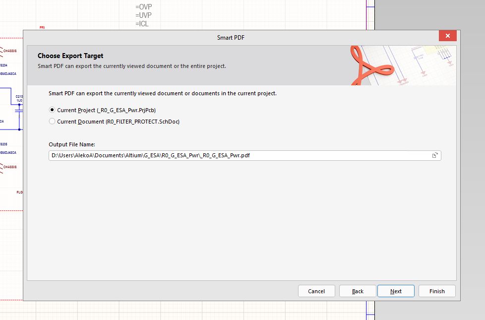

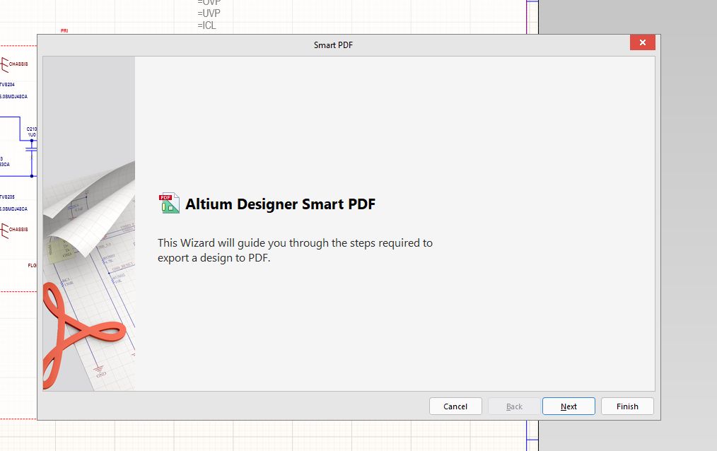

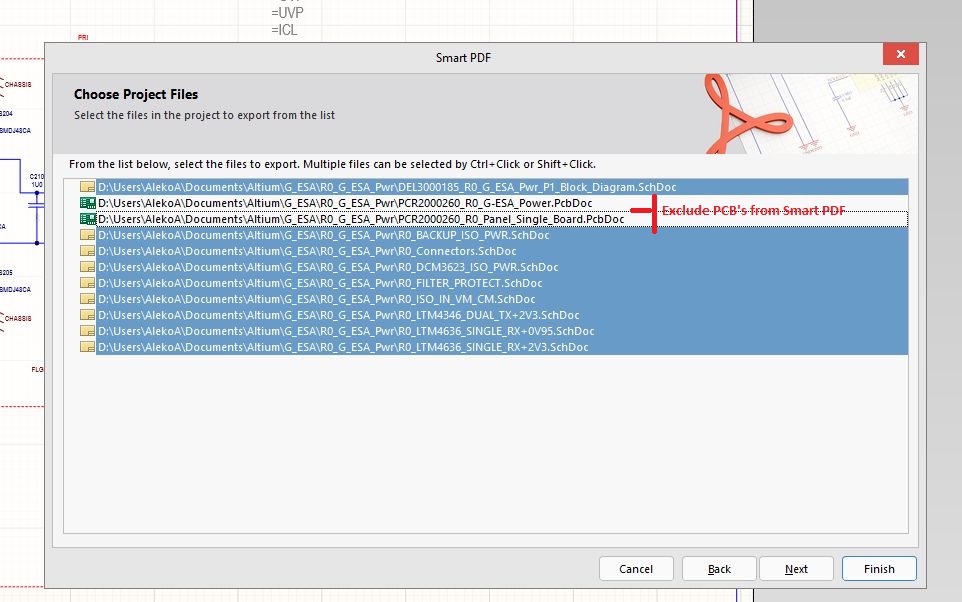

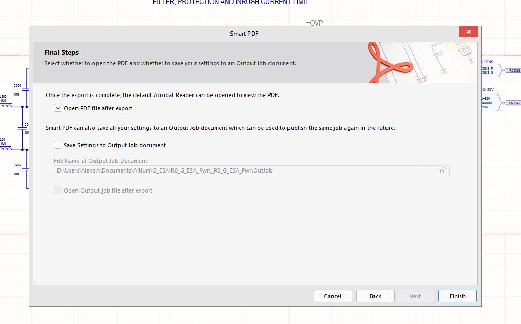

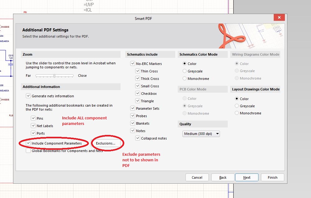

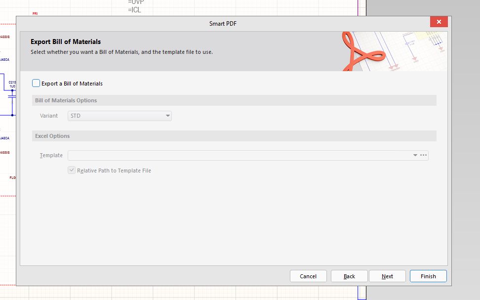

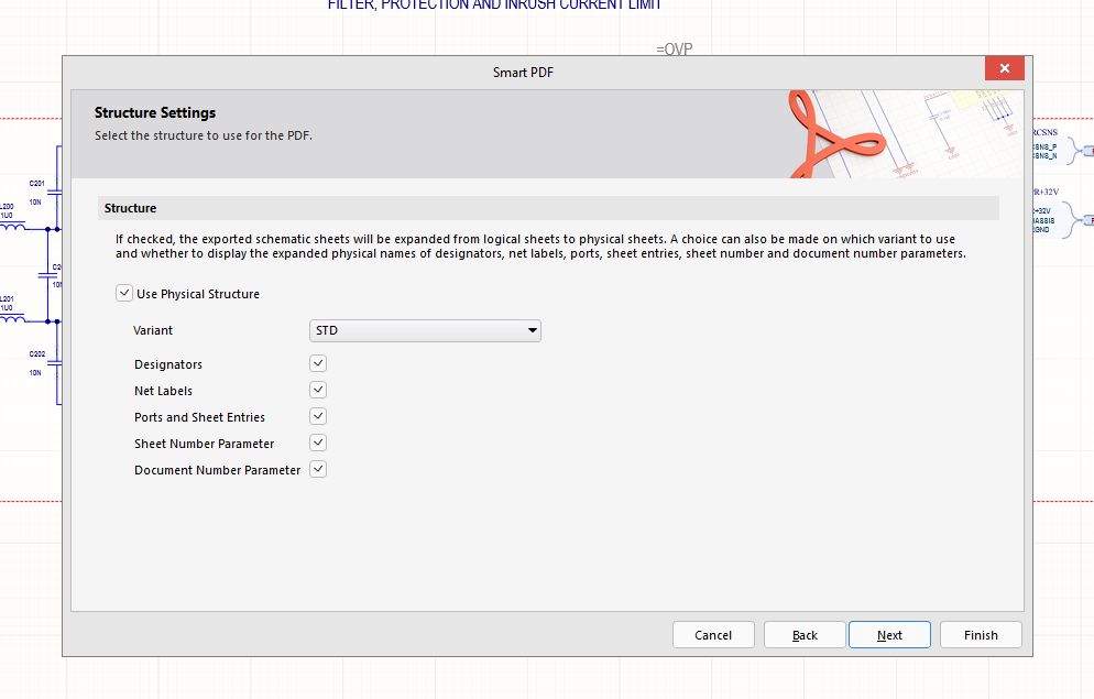

Това може да се реши по два начина:
- Smart PDF
https://www.altium.com/documentation/al ... version=22
- Output Job File (Schematic Documentation Outputs)
https://my.altium.com/altium-designer/g ... on-outputs
Ще дам картинки за Smart PDF. За Output Job настройките са подобни, то ако човек е направил Output Job файл би трябвало
да е наясно с тези настройки - виж в линковете, които съм дал.
File -> Smart PDF -> следване на стъпките на wizard-a.
П.С.
Smart PDF позволява вкарване в PDF на цялата netlist информация /така съм го задал на картинките/,
което в повечето случаи е излишно. Също така, може да се вкара и целия ВОМ - въпрос на вкус.
Опциите са ужасно много, трябва да се чете внимателно и да се задават тези, които ти трябват.

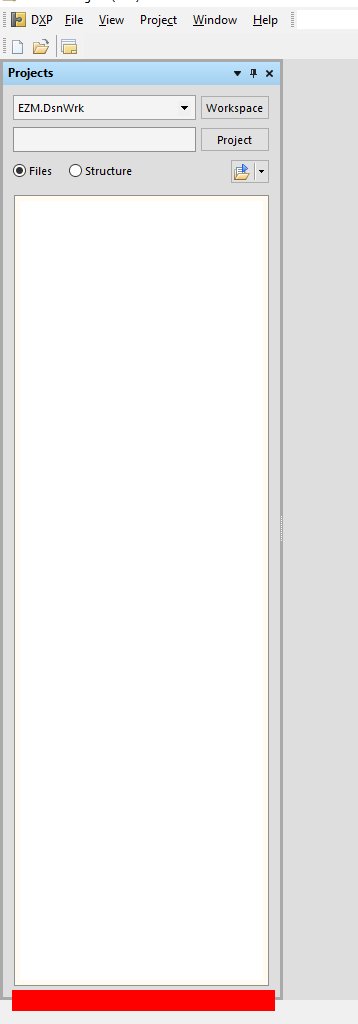

Абе ей тук където е червеното имаше едни табчета, lib и др. изчезнаха и не мога да намеря от къде се пускат, някаква идея ?

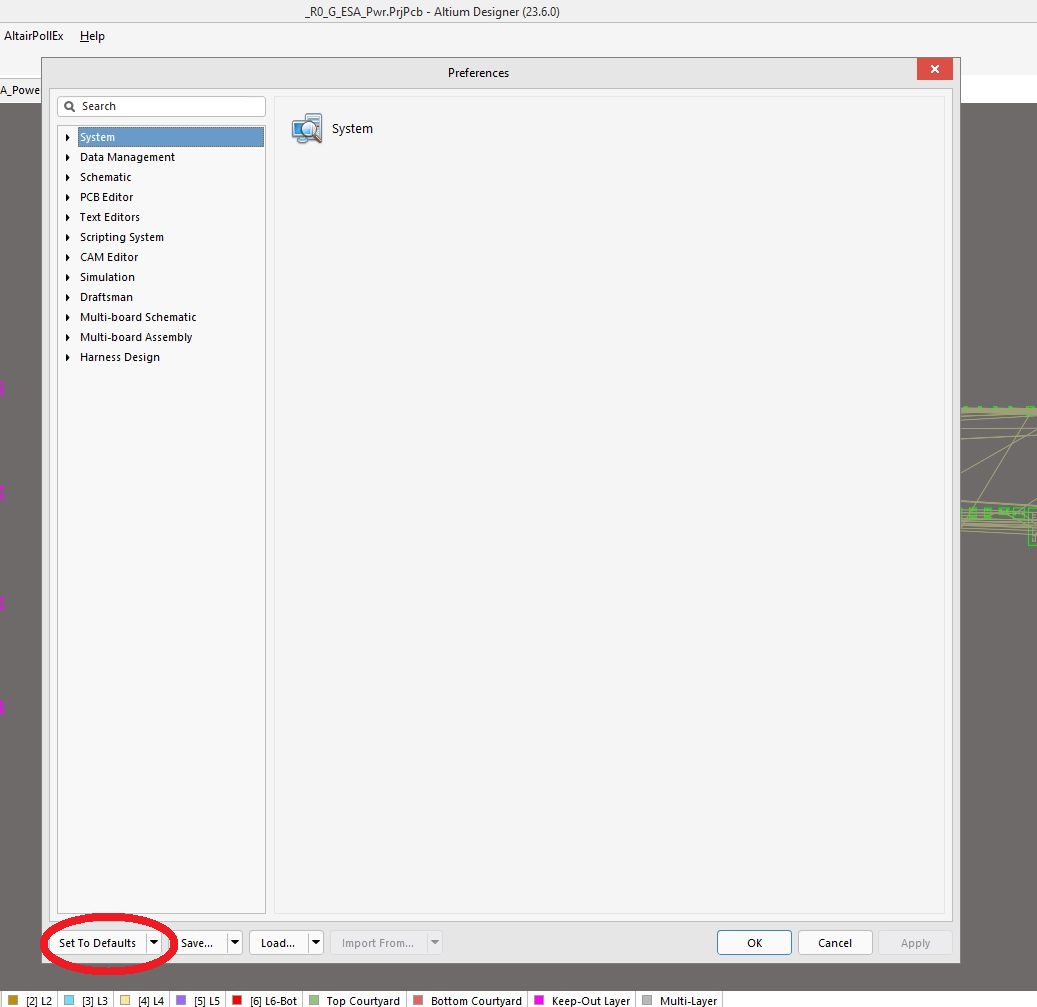

Предполагам, че си опитал рестартиране на Алтиум-а.
Ако не е помогнало, опитай последната точка /Toobars Restore/ от този линк:
https://www.altium.com/documentation/al ... rsion=17.1
П.С.
Цитат от един предишен мой пост:
Всички менюта, чек боксове, прозорчета и т.н са описани в текстови файлове. Като се получи грешка в някой от тези файлове,
се получават подобни ефекти. Тези файлове са индивидуални за всеки потребител и се намират в папката:
c:\Users\ <your user name>\AppData\Roaming\
Файловете с настройките са:
ADVPCB.DFT
Advsch.dft
Advsch.MMsdft
DXP.RAF
DXP.RCS
UserTools.TLT
Обикновено проблемите с менюта и клавишни комбинации се дължат на UserTools.TLT, но може да са и в DXP.RAF или някой dft файл.
За проба може да преименуваш този файл, примерно като добавиш bak в разширението и да рестартираш Altium.
Ако не го намери, Altium го създава отново и много често проблемът се решава.
Някъде по менютата има Reset to Defaults, то може да направи нещо подобно.
П.С.
Нямам Алтиум 17 - прикачвам картинка за Set to defaults за Алтиум 23.
Tools->Preferences->Долу вляво
Altium-Set_to_Defaluts.jpg [ 90.33 KiB | Прегледано 2895 пъти ]

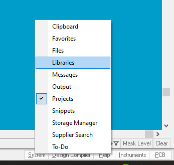

Виж дали са разрешени от бутоните долу вдясно. Ако са разрешени, виж да не се намират в друг прозорец (ако имаш два монитора) или от другата страна (дясната) на текущия прозорец...
Тия табове се появяват когато ги разрешиш от бутоните долу вдясно и кабърчето е вертикално (полето не се скрива). При теб е вертикално, значи или не са разрешени или са някъде другаде.
[img]
[/img]
tabs.jpg [ 25.88 KiB | Прегледано 2845 пъти ]

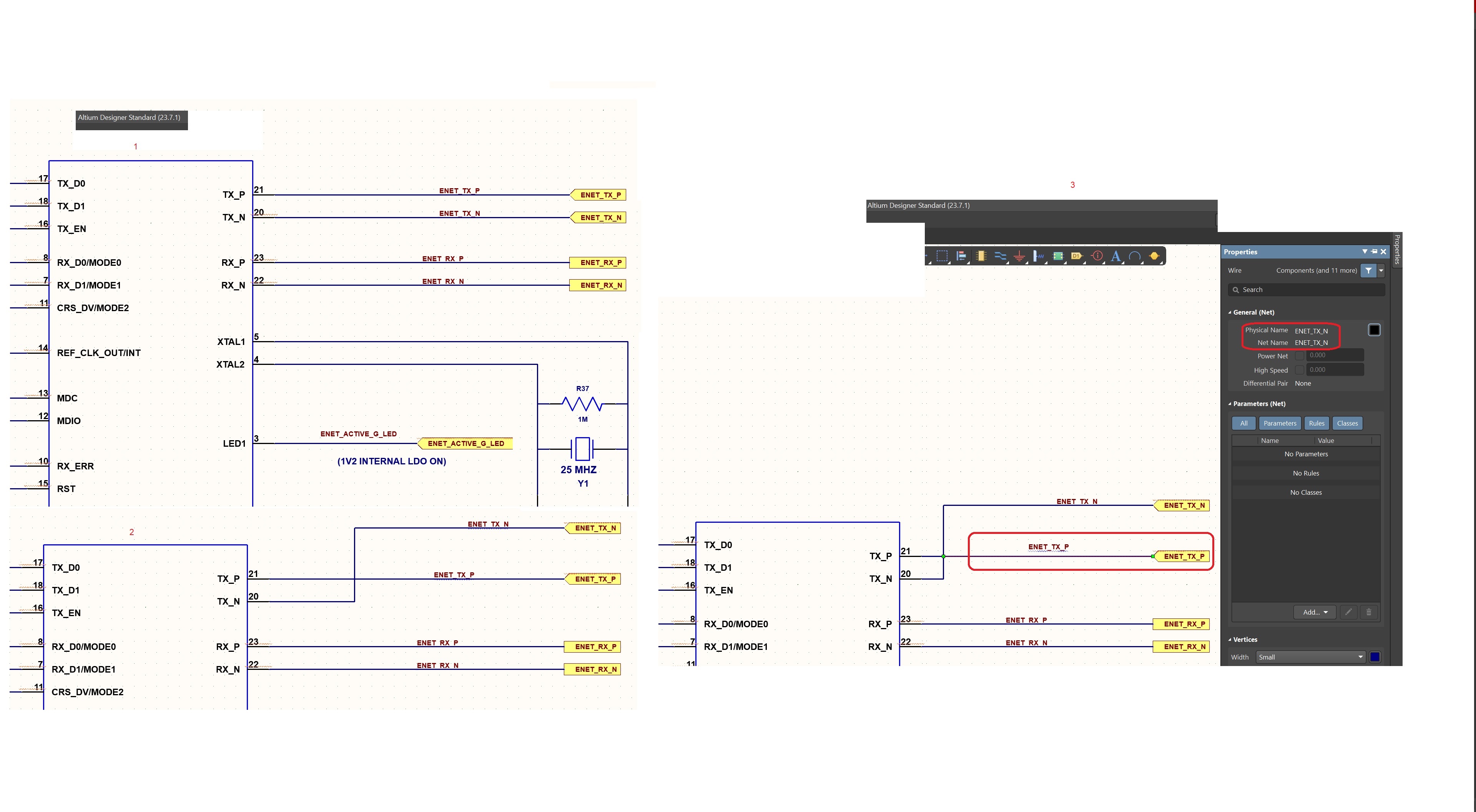

Още нещо от “умните неща „“ в Алтиум.... това дето връзва нетовете и им слага точка -ясно ... ама търсеики това или онова си помислих че може и да са го оправили ...попадаики на меню
Properties => Schematic=>Compiler
И има меню
Auto-junction
И може да се чекнат или ънчекнат
Display on Wire и/ или Display on Buses
Та надяваики се че това фиксва по горе описаната тъпотия – махам и 2 та чека .
Ефекта е че всички точки в схемата изчезват и ако някои вижда схемата за сефте ..... отделно че поне мене а и надвам се всеки уважаващ себе си ЕЕ,техник и въобще всеки които се занимава с тая материя са го учили , Че ТРЯБВА ДА ИМА точка ако са свързани 2 или повече нета.
След това пробвам да драгвам нет и то пак си ги връзва , само че тоя път даже и точка няма.....
Проверка- ами от 2 та нета е само 1 и ENET_TX_P - името на нета остава да виси във въздуха и добре че е поне подчертано накъдрено та евентуално някои да му обърне внимание.
Тема за размисъл – абе що ня някой кото прави схема ще му притрябва като свърже 2 или повече нета да няма точка....?
Може би Алтиумците са го предвидили за някви воени цели ...да не може да се разбере схемата...... :D :D :D :D :D

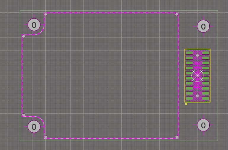

как се прави PCB компонент "платка" - размер и рейки/букси ... за платка(SUB) върху платка(MAIN)
ама да не свети в зелено като слагам компоненти там където би трябвало да е SUB платката ( щото на практика е празно място )
ей на те тва искам да му направя "компонент" - размер и рейките само

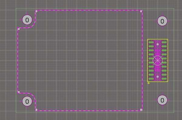

Мнения: 1654
Мнение Re: Altium Designer...
Ако има един съединител платка-към платка, правя компонент, който отговаря на обратния съединител /в твоя случай женски/,
и добавям към него в механичен слой очертанията на платката-модул и крепежните отвори.
Origin-a на компонента е центърът на съединителя.
Ако имаш повече съединители, упражнението се повтаря, но без крепежните отвори.
Може да се сложат някакви пасери в мех. слой за напасване.
Целта е да се получи правилен Pick and Place файл и правилен ВОМ.
Ако не искаш да ти дава грешка, трябва да дефинираш в библиотеката и платката механична двойка слоеве - courtyard
и да очертаеш в този слой само около съединителя на разстояние примерно 0.5мм - тогава ще приеме, че компонентът ти е само в тази зона и
няма да ти прави проверка за други компоненти, извън тази зона.
Това е добре да се прави за всички компоненти.
Ако нямаш такъв слой, Алтиум приема за очертание на компонента
правоъгълник, който включва всички примитиви на компонента във всички слоеве.
Ако не те мързи, може да направиш и 3Д модел на модула, който да е повдигнат над платката.
Тогава Алтиум може да прави проверка дали има колизии и в 3Д постранството под модула.
