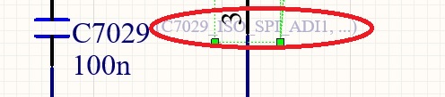

Едни паразитни надписи...стари номера преди анотацията или връзка към файла, или кой знае какво
Появяват се като фонови на всеки компонент, някой знае как се маха това нещо. Не се появяват във финалния принт.
Shadow_labels2.jpg [ 21.64 KiB | Прегледано 2439 пъти ]
