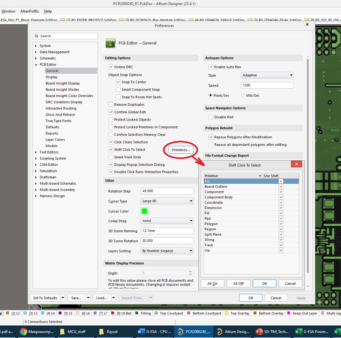

Мнения: 1654
Мнение Re: Altium Designer...
Е, чак да няма. Може да е по друг начин, може да е тромаво, но го има.
Изградил съм си навик да избирам с Shift Click, което е полезно в случая.
Пак там - в Tools - Preferences - PCB - General - Shift Click to Select:
Shift_Click2.jpg [ 292.13 KiB | Прегледано 1852 пъти ]
