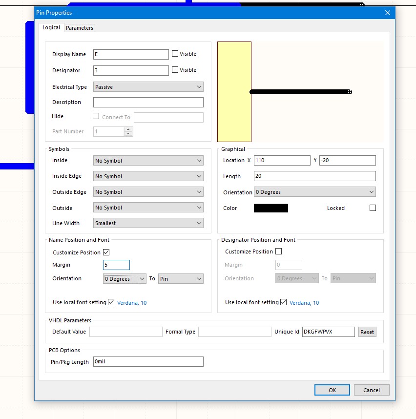

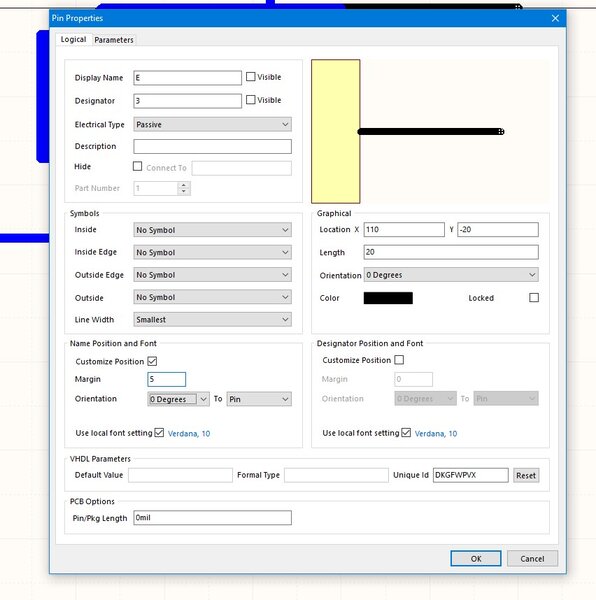

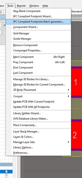

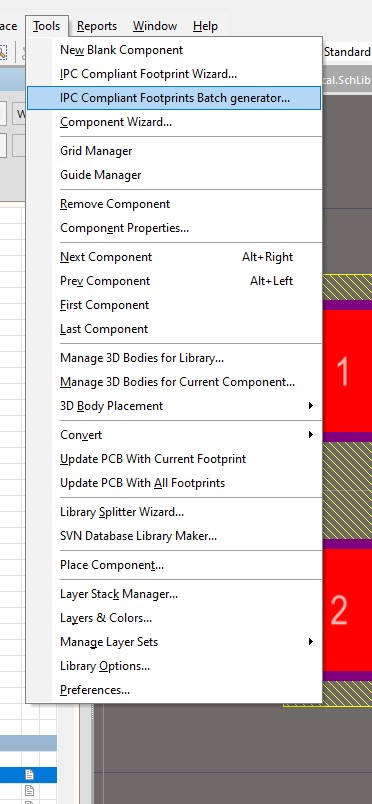

Те на, тоя бач генератор е само за IPC корпуси, но никога не съм го използвал.
За име и номер на пин в схематик библиотеката, имаш те тая чавка, която позволява лека модификация, но лека :)

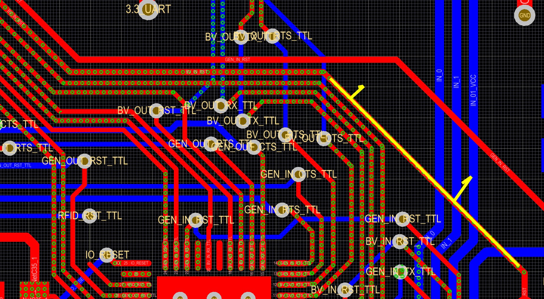

Поредната простотия. Явно има някакви грижи при изпортване на рулове от схематика, това как да е, мога го преживея. Тъй като някак е приложило един рул към почти всички връзки, имам в омента доста сигнали на по 0.15 отстояние а аз искам да са на 0.2. Съответно затрих всички рулове, сложих за момента един глобален за 0.2 за да оправя обърканите пътечки с идеята след това да добавя локални рулове, но директно в PCB едитора само за сигналите които трябва да са с 0.15 клирънс.
Всичко добре, ама как местя пътечките които в момента са светнали ????
Може да стане единствено ако интерактив рутинга го направя ignore, да ама в тоя случай не спира и не опитва да мести съответната пътечка когато достигна зададеното отстояние. Т.е. ако ги игнорирам мога да местя но не знам кога да спра, ако не ги игнорирам изобщо не тръгва да ги мести камо ли да пушва. Въпросът е че това не е само за сегмента който няма на къде да отиде, да речем има препятствие а за цялата пътечка. Нормалния подход е да ги хвана отдолу на горе и така да освобождавам нужното място без да има нужда дори да пушва каквото и да е, да ама не, изобщо не мога да я мръдна.
Ето пример, тая която съм я маркирал с жълто, в посоката на стрелката няма нещо което да пречи, би трябвало да мога да я изтегля , да ама не, не мръдва. Пробвах какви ли не настройки, тц не мърда, единствено в режим ignore но тогава пък и не спира като достигне зададеното мин отстояние.
Това не е нещо от вчера, тоя проблем ме мъчи от както го изпзолвам тоя алтиум, и това което правя е да ги затрия и начертая отново, това е единственият работещ вариант, но точно днес съм се заинатил, не може да няма workaround някакъв. Представям си да имаш 100-на сигнала така ..
Тия които са го мислили, писали и верифицирали бих ги затрил до 99-то коляно, да няма никакъв шанс и молекула от тяхното ДНК да остане на тоя свят ... това не е голяма платка, но съм сигурен че екстрите в Алтиум не могат да компенсират изгубеното време в борбата с бъговете му, сравнено с Протел 99, не мога да си представя как се рутят големи платки с тоя боклук.
