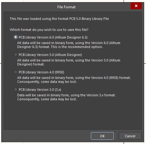

Нещо, което може би е интересно
Library_formats_Altium.jpg [ 57.97 KiB | Прегледано 2407 пъти ]
Нед Фев 26, 2023 11:31 am
Мнения: 1383
Местоположение: Phoenix AZ
Мнение Re: Altium Designer...
Grubi написа:
Лично аз намирам това че можеше да се сеивне фаил от наи новата вер във формат за много дърта за добре - едно от малкото хубавини на дървотията Алтиум.

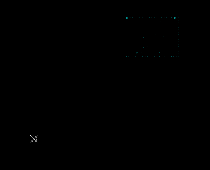

За пръв път такова дърво. Сега това бъг ли е или аз някъде бъркам - Altium 23
Експортвам NC DRILL. Origin-а на платката е поставен в единия ъгъл. Съвсем културно. Герберите се експортват нормално, обаче дрила поставя ориджина някъде на майната си и съответно не съвпада с герберите... Още в CAM редактора се вижда проблема. Т.е. нещо се случва между PCB редактора и CAM редактора при експортване на дрил.
Идеи?

Оправих се.
"Relative to absolute origin" не означавало точно каквото си мисля.

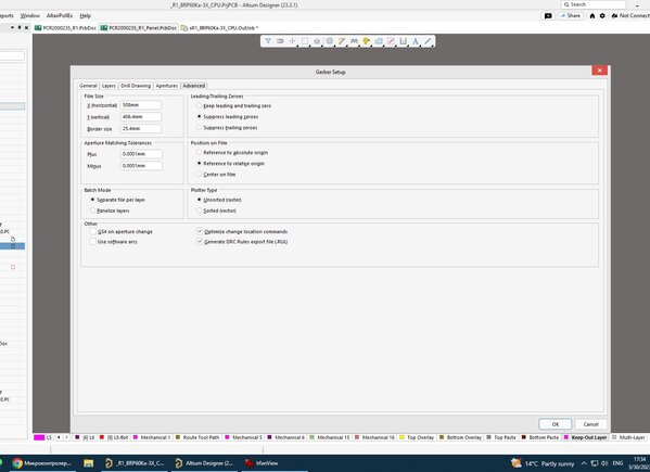

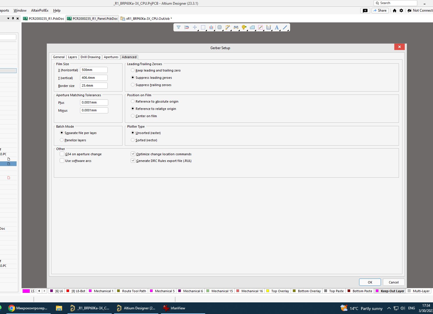

Мнения: 1654
Има си я опцията, само малко е скрита в Gerber Setup/Advanced.
Без тази опция съм мъртъв - всичко ми е на Relative origin.
