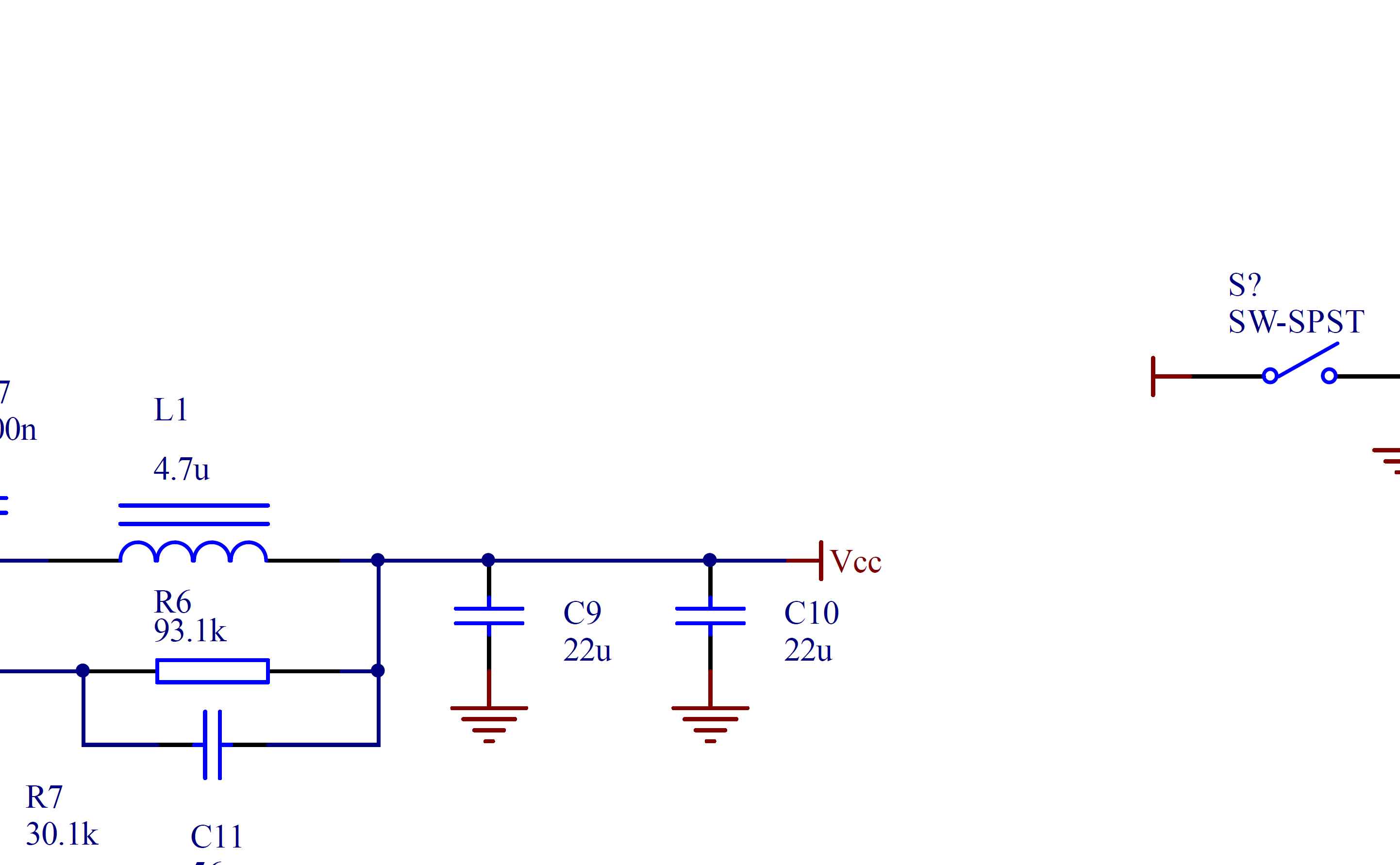

Абе не знам това дали не го нищихме ама не намирам дискусията, на принта не излизат имената на powerport-a.
На тая схема, това Vcc е единственото име което е излязло, навсякъде другаде имената ги няма, без значение дали генерирам pdf през smart pdf или принтвам през pdf драйвера ми.

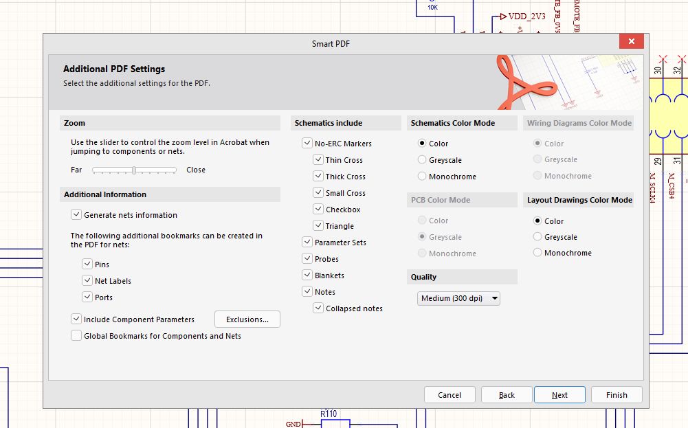

И в SmartPDF и в Print трябва да има настройки какво да се отпечатва.
Току що го пробвах при мен и си работи. Точно това винаги е работило - от версия 2006 до сега.
Забравил съм как е в 17, ето как изглежда в 23:

Да намерих го това меню, всичко е сетнато, и както виждаш единия го печата, другият не, на екрана всичко се вижда както трябва. Ще ги затрия и сложа наново да видим какво ще стане.
Чет Фев 16, 2023 2:30 pm
Мнения: 30927
Мнение Re: Altium Designer...
Не става и с нови, не само това, тоя същия който го печата, правя му копи пейст и сменям другите с него, и пак не ги печата ....
