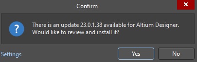

И PrintView нещата също...както и да е. Версия 23 е тук...
Altium23.jpg [ 13.07 KiB | Прегледано 2834 пъти ]
Пон Дек 19, 2022 2:09 pm
Мнения: 12944
Мнение Re: Altium Designer...
Кликни на "не".
