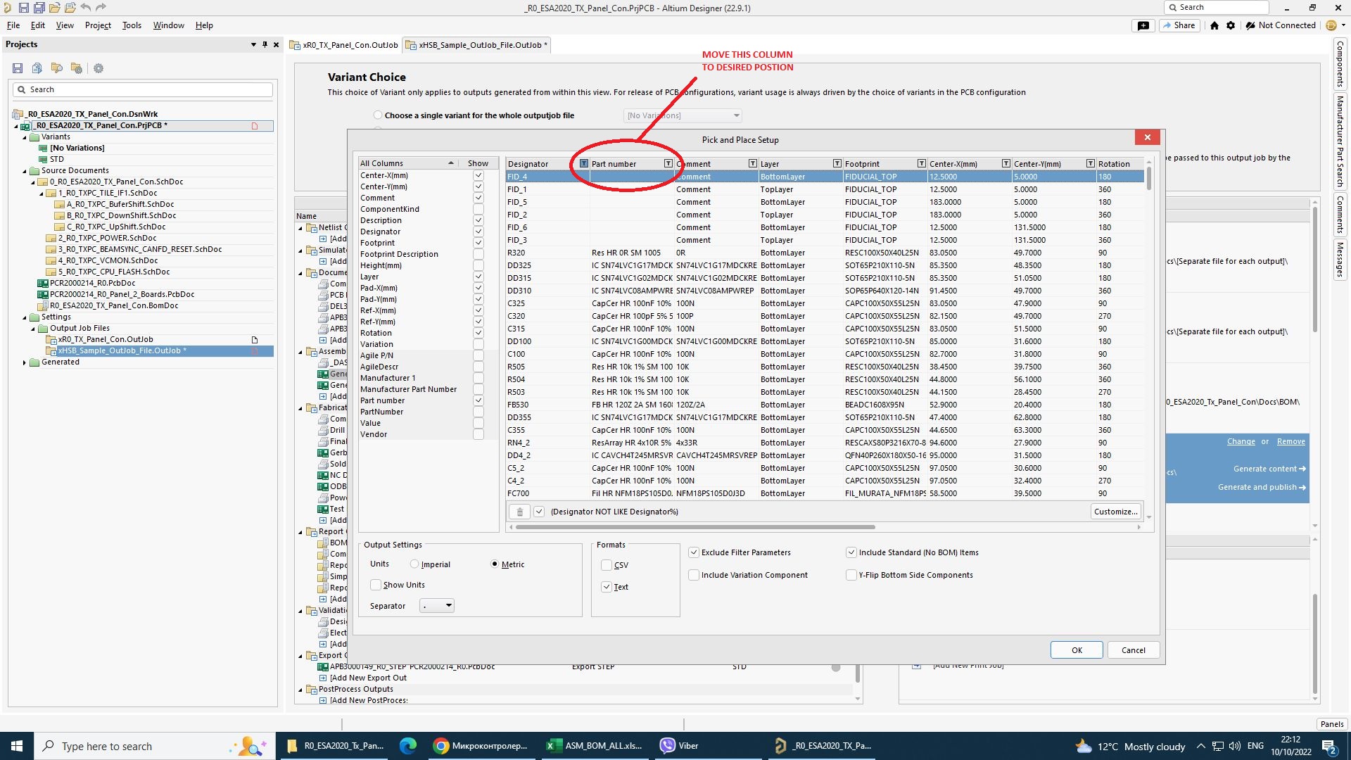

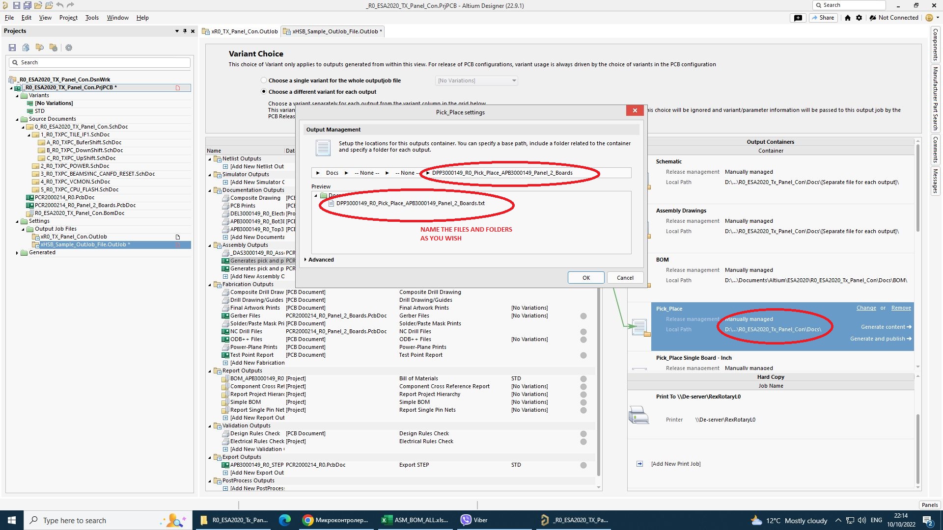

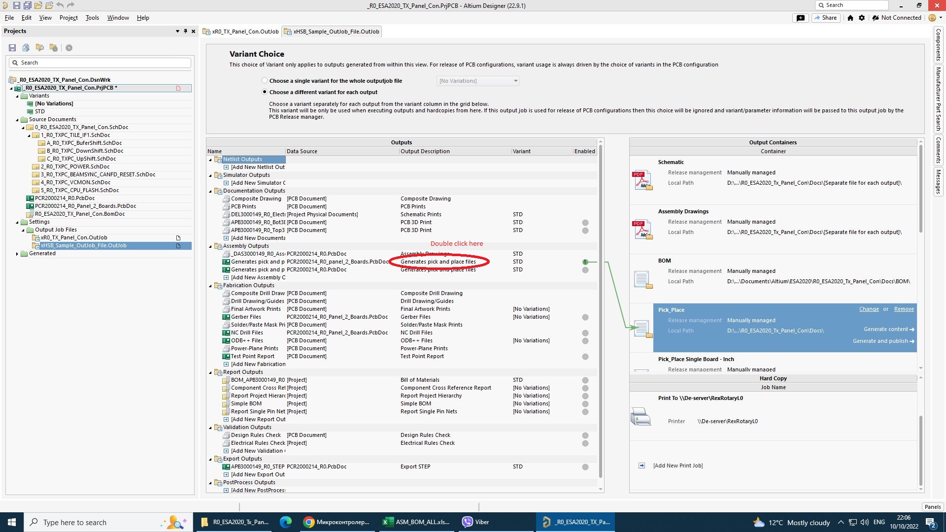

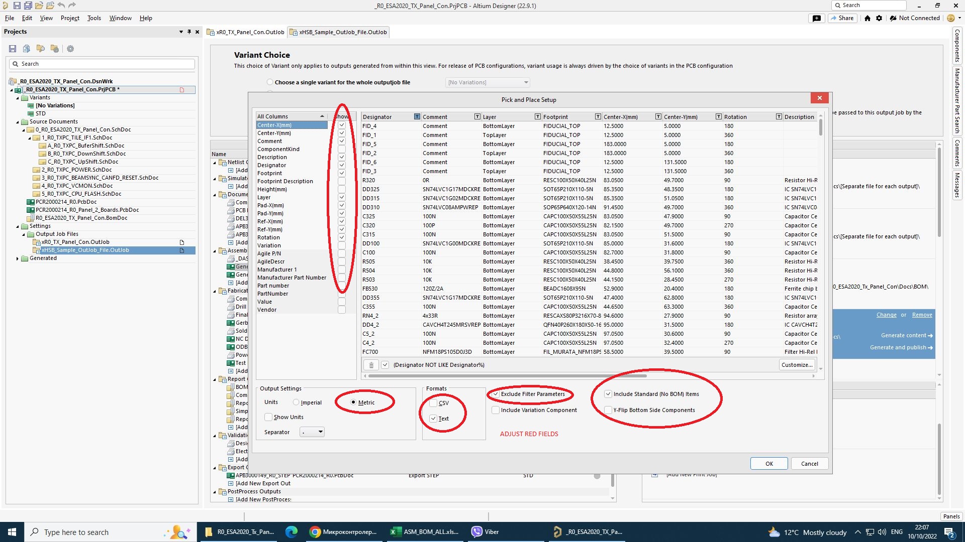

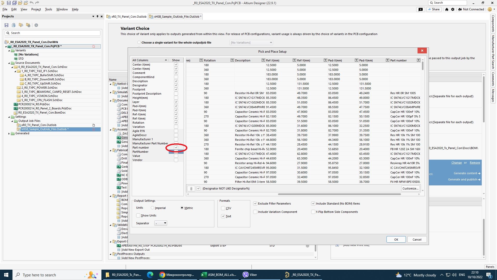

За да не открива всеки път топлата вода, има едно нещо, което се нарича Output Job file.
В него се пазят настройките за всички изходни файлове, които трябва да се генерират - схеми, сборни чертежи,
Гербери, pick & place, BOM и други. Изпращам един примерен output job file, който трябва да се добави към алтиум проекта
с Add Existing to Project. След това разбира се, трябва да се променят полетата с имената на файловете, защото те в момента
са за моите файлове и ще са в червено /знак за грешка че не намира сорс файловете/.
След това съм дал картинки със стъпки къде какво трябва да се пипне, за да се добави колоната Part Number.
П.С
За времето, което обяснявам, да съм го направил.
Има много параметри за настройка, не ги изброявам всички, нямам време за това, пък и все пак този подизпълнител знае как се прави pick & place файл,
поне би трябвало. Забравих да кажа, че винаги имам в проекта стандартен вариант за монтаж STD. Ако няма варианти за монтаж, ще трябва да се избере
от drop down list-a "No variation".
Pick_Place_Step1.jpg [ 458.12 KiB | Прегледано 2649 пъти ]
Pick_Place_Step2.jpg [ 529.96 KiB | Прегледано 2649 пъти ]
Pick_Place_Step3.jpg [ 496.16 KiB | Прегледано 2649 пъти ]
Pick_Place_Step4.jpg [ 529.96 KiB | Прегледано 2649 пъти ]
Pick_Place_Step5.jpg [ 466.25 KiB | Прегледано 2649 пъти ]
xHSB_Sample_OutJob_File.zip [9.68 KiB]
