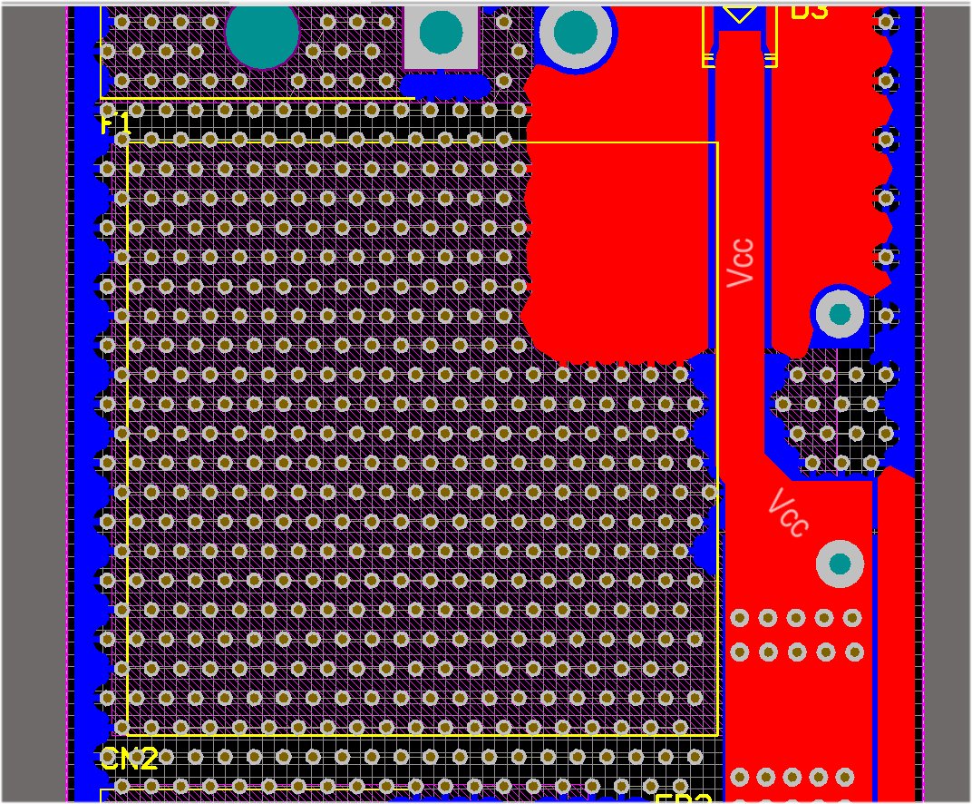

Абе и алтиума има за дялкане, я ме светнете ако искам да сложа различен клирънс на определени полигони как става, конкретно в новите може да са го оправили, аз бутам 17. Пиша го рула, заявката минава и ми дава коректният брой засегнати обекти, обаче като дам ОК и рула стои като грешен. И това го забелязах не само в тоя случай, и други рулове съм писал които са валидни като заявка но не ги приема и не разбирам защо.

Ама преначертаваш ли ги или какво? Може нещо с приоритетите, ако имаш много правила.

Не бе, те на последната, това е платка 5 кв. см нищо няма на нея, и рулове са почти никакви. Заявката орязана до InPolygon. Само да отбележа, имам платки на които работи, има някаква химия там и не мога да вдяна каква. IsPolygon не работи, но предполагам това е друг тип обект. И друго което не успях да намеря как да оправя. На тоя които рбаоти този рул, като ребилдне полигона и го чисти от стичинга, опитах за втори обект да изброя само типовете обекти, въпреки че виа стичинга е на самия GND нет да речем, а сетинга на полигона е директна връзка, но задам ли рул InPolygon, почва да спазва клирънс и от виите и падовете които са в нета на полигона и става те това. Какви ли правила не опитвах все така го маха от стичинга, та трия стичинг, слагам ... може да има някакъв начин но не съм го открил.

Има едно нещо - нарича се Polygon Pour Manager. Съществува май от Алтиум 10.
https://www.altium.com/documentation/al ... rsion=17.1
Между множеството неща, които можеш да правиш с него, има и Create Clearance Rule - търси в текста.
Това създава clearance rule за единичен полигон или за група избрани полигони.
После, този clearance rule се появява в Design rules - частта Clearance и можеш да провериш за синтаксиса,
ако искаш да си правиш правила сам.

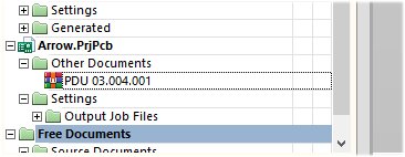

Нова простотия, правя схема, създавам нов PCB проект, добавям му нов schdoc, чертая ... записвам, не веднъж, превключвам в друг workspace да погледна нещо, връщам се и документа го нема, на негово място се е появил "архив" със същото име, не е архив обаче ... къде ми го файла, защо е станал на "архив" .... за 8673-ти път избивам целия развоен екип на Алтиум .. на ум до 19-то коляно, но някой ден ако ми паднат в ръчичките ......

май пак аз съм каръка :) Тъй записало се е без разширение, като му добавих schdoc се оправи, въпросът е защо го е изгубило ... верно доста точки имам в името, ама не е първият файл с такова име.

Така е...точки за има на файл, в хардуерна програма. Просиш си го :)

Ами EСКД :) Започнах да слагам тирета, но години на ред съм си работел с точки, в протела нямах проблеми, работя сега по файл чийто оригинал е с точки, не ми се ще по средата да го правя на тирета, трябва да ъпдейта на още един куп места. Ееее не е казано, че името на файла трябва да съответства на парт номера в таблицата ама ...
