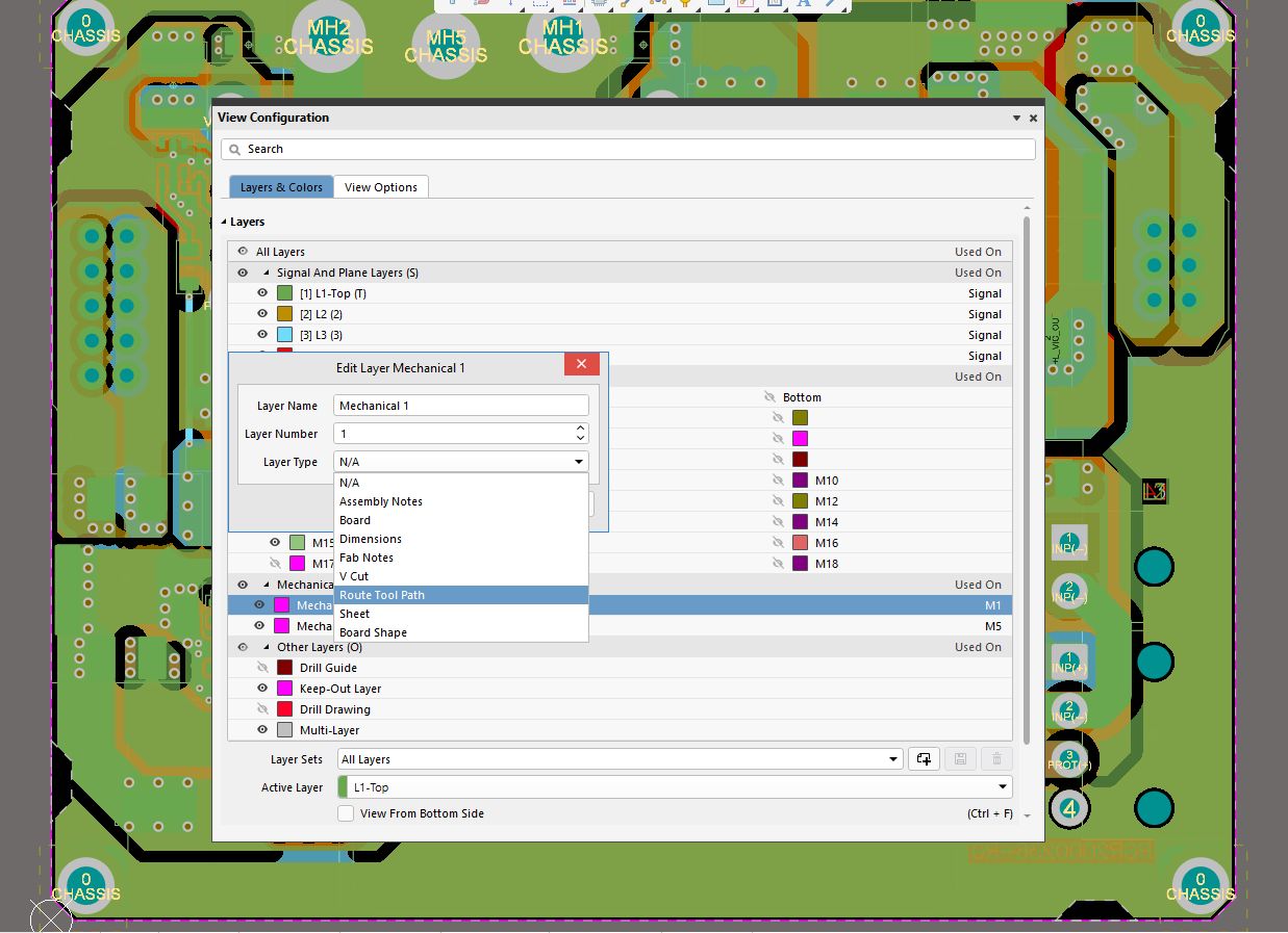

Можеш да обявиш механичен слой като V Cut, но за съжаление не го визуализира.
Или поне аз не знам как.

Да ще го добавя, само дето си играх да го "фрезовам" и хапя :)

е може би аз съм много тъп, то точно нов слой не виждам как да добавя, мога да разреша някой от тия които са изключени и не се виждат, ама това как да им кажа че са route tool path не виждам, зарязвам го, няма да се визуализира в 3д-то и толкова.

Аз се изразих неправилно - в Алтиум 17 не се добавя нов механичен слой, а се разрешава съответният номер,
не помня в Алтиум 17 от 1 до 16 или от 1 до 32 беше, което ти си го видял и си го направил.
Лошото е, че не помня от коя версия нататък се появиха свойства на механичните слоеве.
Да не се окаже, че те заблуждавам и в 17 го няма. Не мога да го намеря в документите за 17.
Ако съдя по този линк, вече има courtyard, assembly, 3D, би трябвало да има и Route Tool Path:
https://www.altium.com/documentation/al ... rsion=17.0
В Алтиум 19 и нагоре просто щракаш два пъти върху слоя отваря се едно джамче и сменяш Layer Type в него.

Ами гледах някакво видео за 17, но там използват някакъв готов файл за панела в който има такъв слой и не показват как се създава, може да има теюплейт с такъв слой и да не може ръчно да се създаде ...

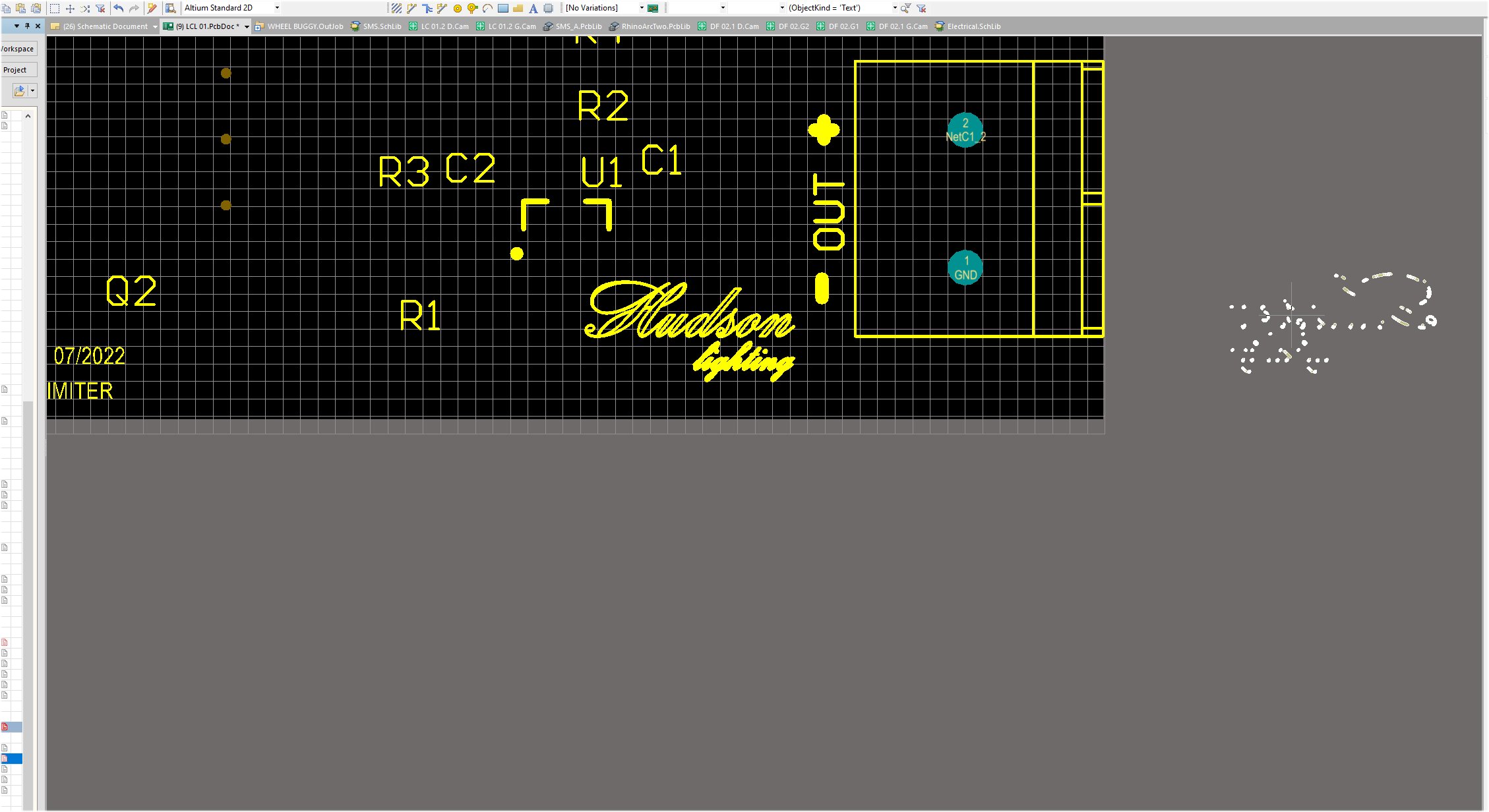

абе аз питах и по-рано ама ... някакво решение за лога и други подобни, или как да го накарам да апроксимира по-ефективно ? В момента съм на прага да счупя нещо, вече 10 мин съм на тоя екран и като гледам на ендтаск отиват нещата. Това след като му казах да флипне логото за да го сложа на долния слой ... това еплатка с 5 чарка и 5 пътечки ... и шибано лого. В корел/аутокад това лого е що годе с малко елементи, Spline, тъпия алтиум го вкарва като 60 хил примитива то ч енма да го сложа отзад е ясно, нямам нерви, реално за тая платка изгубих двойно повече време да боя логото от колкото да направя схема и да начертая платка ... може и тройно да е, то само сега ми утепа 10 мин в чакане ...

https://www.altium.com/documentation/al ... -logos-pcb
Описанието е за Алтиум 22, но голяма част от него е валидна и за Алтиум 17.

хммм аз пробвах да импортвам векторен файл, ще пробвам като картинка, това за шрифта не се бях сещал.
