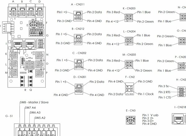

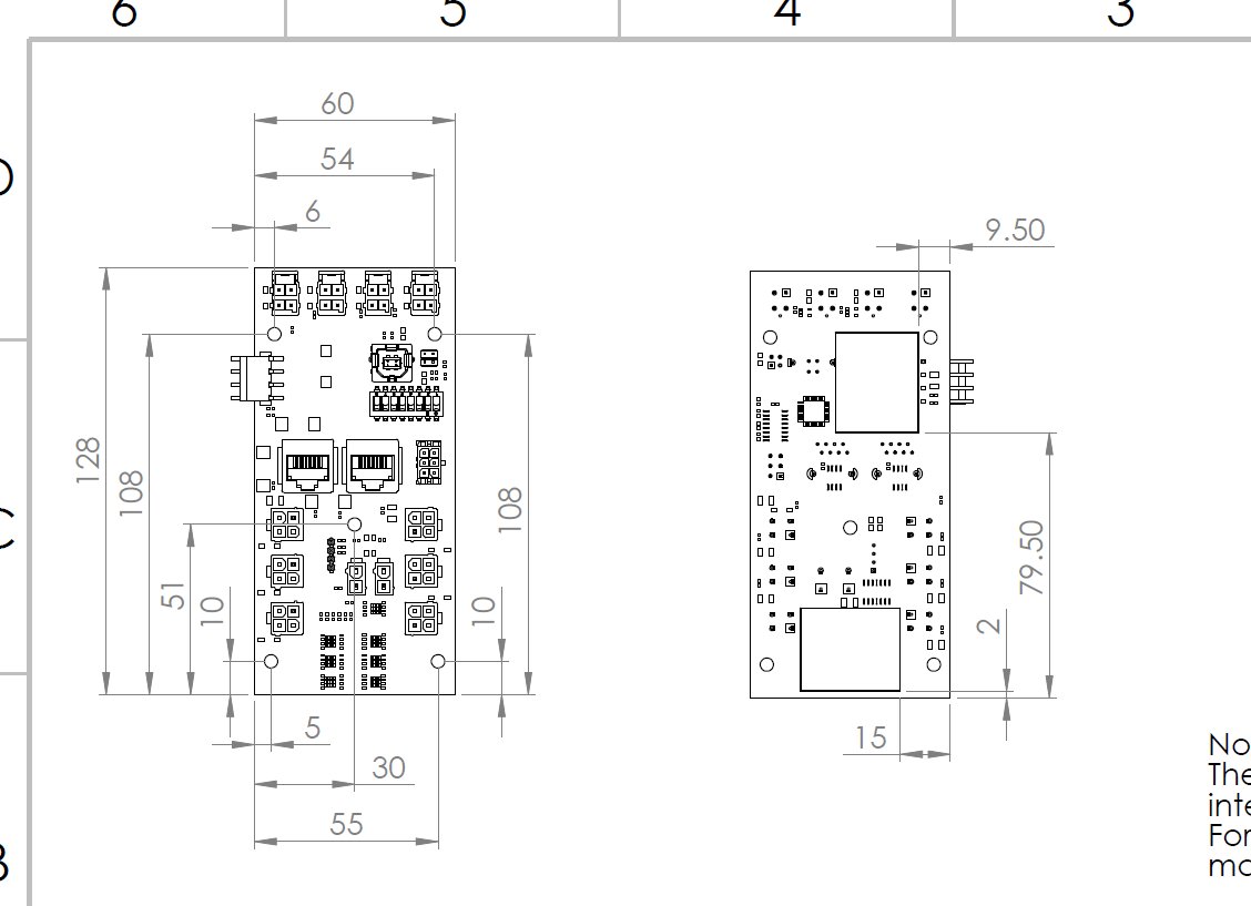

Ами никога не съм имал проблем да разпечатам точно каквото ми е нужно и в 99 а мисля като цяло логиката на това какво и как печаташ не се е променила още от времето на 2.8. Тук също не виждам нещо много по-различно, ако изключим това че са добавили още няколко "слоя" в менюто, което предполагам е удобно когато всеки ден печаташ платки, не знам до колко има връзка със сложна или проста платка. Като цяло не ми се коментира изобщо възможността да създаде използваем документ, нито това нито някое от предходните му версии. С Аутокад съм работил над 10 години чисто инженерна работа, ами да ти кажа за тези 10 години не съм се счупил да правя принт лайаути, а проектите варират от Химически завод в саудитска арабия до Южен поток, т.е. не са апартаментчета и офисчета. По разни проектчета особенно молчета и др. подобни се счупват да правят принт лейоути, в-у същите тия проекти и аз работя и за моя принт единственият лейоут който правя е за да ми излиза формата и карнетката и до там. Същото е положението и със солида, единственото което съм направил е да модифицирам дефаултният темплейт с нашето лого и имам един вариант който взема параметри от самите детайли.
В същото време в Алтиума са направили някаква чудовищна организация която в крайна сметка пак не може да генерира смислен документ, особено ако говорим за платка, айде схематиката горе долу мяза. Сега не съм закопавал, но не виждам изобщо как може да стане, примерно искаш да документираш платка, най-малкото някакъв тип сборен чертеж на който да може да слагаш балончета, коментари и др. подобни ... и какво се прави, вадиш я на картинка, я в DWG или нещо подобно и от там който както може, къде в аутокад, къде в корел, аз го правя в солид щото така или иначе 90% от платките ми се превръщат в солид модели, ама защо да е така.
Та според мен ако бяха помислили повече в посока как да добавят нещо което го е нямало, а не как да усложнят това което го е имало, щеше да има повече полза. Виж около герберите забелязвам подобрение, но в принта за мен това е безмислено усложнение. Да знам, като си направиш конфигурациите на принтовете, сигурно и след това си ги местиш от проект в проект ... това съм го чувал и за Аутокад, и за Проинженер и за Солид и за какво ли не, и все още не съм видял реалната полза от всички тия екстри.

p.s. за ето такова документиране говоря ако не съм много ясен

п.с. сега като гледам то май работи само с 2д файловете, няма как да имаш изглед от страни за да се даде височина, и сечения май няма , ако е работещо ще покрие 1/3 от нуждите, за останалото пак през солид явно. Като имаш платка която някой вгражда често искат височини, особенно ако има термални интерфейси, ключета, потенциометри и др.подобни, не съм разбрал защо все още има хора които искат да работят по чертеж а не с 3д модел.
