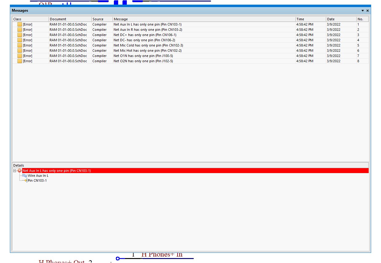

Все така не мога да разбера защо като дам compile project ми плюе тия грешки, преди време го бях видял на една платка, сега пак се случва. В същото време нетовете между листовете си ги има и се появяват на платката. Тоя компайл само локално ли проверява на съответният лист ? Настроил съм го да са глобални нетовете. Не че ми е много зор, ама уж това трябва да помага да не правя грешки а то така като лъже и аз спрях да му обръщам внимание.
Предполагам е настройка ама къде ?
Нямам портове, работя само с нетове.

Не мисля, че е настройка - нещо си омазал. Дава ти, че имаш нет прикачен на единствен пин. Как си ги задал тези нетове, и къде си ги ползвал - провери пак. Аз принципно използвам портове вместо глобални нетове, но и при двата случая си работи идеално. Глобални са ми предимно захранванията. Ако ползваш локални нетове, трябва да си сигурен, че ще ги има само в една страница. Да не си забравил някой локален, че е локален и да го копираш в други страници, и оттам да писка? Така без схема или скрийншот как точно компилираш (да се видят настройките ти преди да натиснеш бутона compile) е трудно да се направи коректен извод. Първо - виждам, че това е стара версия на Алтиум. Доста неща се промениха в него в последните 6/7 години. И компилацията вече не е като едно време - вече се казва make.
Хвани се само за един нет и разгадай защо се получава така. Направи Aux In L глобален, ако не е, и пробвай, дали ще изчезне тази грешка. Ако пак я дава, провери дали физически си го свързал в двата края - може и да не си, тогава ще мрънка разбира се. Случва се, като си играеш със стъпката - изглежда свързан, но като увеличиш доволно - йок! Ако пак реве - пробвай с портове и пак проверка. Докато намериш първопричината.
Казах вече, че съм нямал тези проблеми при работа с глобални нетове. Ако ми се е случвало, е било заради забравен локален нет или както писах - зрителна измама, че ми е свързано всичко както трябва.

Настройката за глобални нетове е една:
Project->Project options->Options->Net identifier scope = Global (Net labels and Ports global)
Това не се е променяло /слава богу/ и в най-старите версии си е така.
Това ли си направил?

Ами аз докато си работех с Протел никога не съм използвал нетове, всичко ми беше през портове. Преди някой друг месец, аз бях пускал тема тогава, един проект с няколко страници който импортвах от птоела упорито отказваше да се компилира и нещо омазваше портовете. От тогава почнах д слагам нетове, така рбаотех преди години с оркада.
Сега това е съвсем нов проект правен изцяло в Алтиум. Тъпото е че за последните 2 месеца имам няколко такива, и досега не е пищяло, а не направих нищо различно. То в интерес на истината се компилираше до едно време. Забелязах и друга странност, нали е умно и като почна да слагам нет се опитва да прави аутокомплийт, та в списъка ми излизат нетове които практически ги няма, особенно има едни 4 in1, in2, in3, in4 които наистина ги имаше съвсем в началото но понеже имах и други IN_1, IN_2... ги прекръстих, дори не ги прекръстих а ги затрих щото точно тоя лист го преправях целия като схема.
al_at да точно тов съм направил, задал съм Global.

Случайно погрешка вместо Compile Project да натискаш Compile Sheet?
Защото ми си струва, че компилира само една страница.
Другият вариант е бъгнато меню и вместо Compile Project да изпълнява Compile sheet.
/на мен ми се случи веднаж да не ми работят части от менюто и шорткът-и/.

Между другото - идея за проба - затваряш всички отворени схеми и тогава правиш Project->Compile Project.

Ще пробвам. Много възможно да е нещо такова, защото ми направи впечатление, че в зависимост от това на коя страница съм ми дава различни грешки което ме учуди, но гледах да не би да натискам само за шита.
Но то когато човек е най-сигурвн прави най-много грешки, та ще прочета това дето го кликам шийт ли пише или проджект, мисля си че пише проджект ама кликам по инерция първото, та може и шийт да пише :)

Това беше всъщност твоето първо предположение, дали компилира само страница, и звучи логично с оглед на грешките. И се чудех, защо досега не си го тествал. Ама се сетих, че си в Щатите и има часова разлика. Мисля, че е голяма недомислица pcb софтуер да позволява да се компилира само една страница. Това е огромна предпоставка за грешки, и добре, че никога и не съм експериментирал тази опция в стария Алтиум. И още по-добре, че в новия изобщо я няма.

Ами то е написано не за такива дето четат като мен :) Да първото е компайл на документ, което веднъж че аз го приема за проекта, ама и при малко по задълбочено мислене, ако съм на топ йерархито си мисля че компилира всичко надолу.
Да ама не, зачетох се какво пише и второто пеше проект :) И добре че го направих, ком-илирах и изплю истинските грешки, дебъг конекторите липсваха, сложил сем сигнали ама само на чиповете :D
