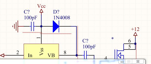

Абе от къде се махат тия ... червените линии, това спелинг лие , някакъв ERC що ли ?

Червените линии са щото ти са еднакви десигнаторите. Като махнеш питанките и сложиш числата ще се махнат.
