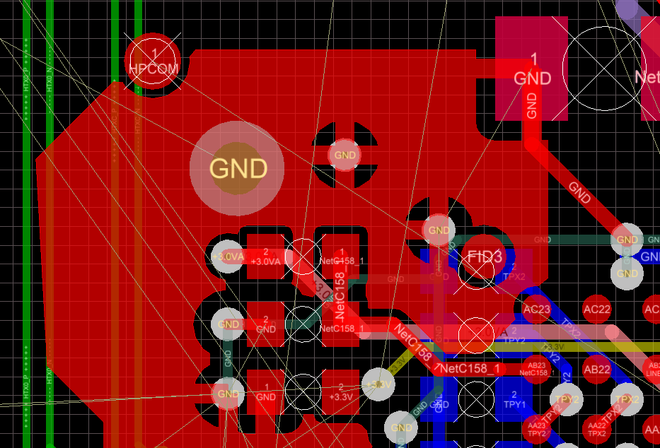

Както е зададен въпросът, не е толкова просто.
Опитай да направиш рул за две вии в един полигон - едната с relief connect, другата с direct connect.
А ако едното е виа, а другото пад, задачата се решава от само себе си.
П.С. Забравих да спомена, че има функция Tools->Convert->Convert selected Vias to Free Pads
Това допълнително улеснява задачата - вече поставените вии, които искаме да са с relief connect,
да се конвертират в падове със същите размери.

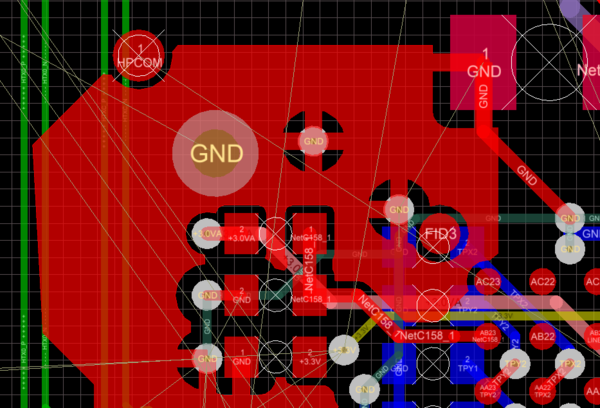

Не и сложно, ако разбирам за какво става дума. Става въпрос за различни вии, ако ги различаваме по диаметър на отвора, лесно си конфигурираме рул: "IsVia and HoleDiameter=0.2" следва примерно Direct Connect. Може да се измислят версии с > или < за отвора или диаметъра на виата и т.н. И ето: две вии в един полигон с различен тип свързване, тествано :) .
Via.PNG [ 177.16 KiB | Прегледано 2792 пъти ]
Иначе с Free Pad може да им се сложат имена и индивидуално на всяка Via да се направи конфигурация :D

Така става. Не знам защо си бях внушил за еднакви вии, въпреки, че това не фигурира в условието на задачата.
А и винаги може да се въведе малка разлика, която не се отразява на функционалността на вията.

Благодаря за помощта на всички! Convert vias to free pads свърши работа за сега.
Не е точно това, което ми трябва, защото ако имам футпринт с вия и той става Direct connect, но ми се видя най-лесно и бързо.
Другите чалъми ще ги пробвам друг път, на друг проект.
