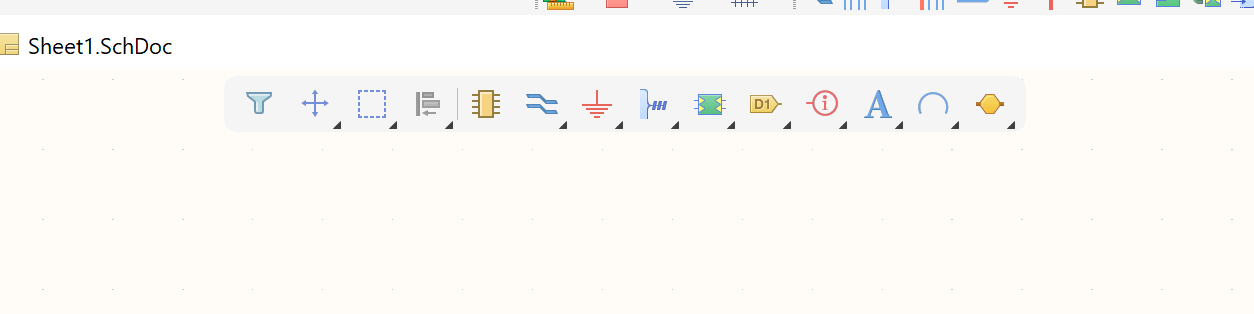

Пак на въпроса с новия алтиум 21. Някой знае ли как да разкарам тия досадни тулбарове които са вътре в полето за чертане? Има такъв и за схемата и за платката. Само ми се пречкат и ми закриват полезно пространство. Търсих по опциите, ама нищо не намерих :evil:

Още като се появи се борих като свиня с тиква с този проблем, но не успях
/не помня кога беше - Алтиум 18 или по-рано/.
Току що пуснах въпрос в официалния форум на Алтиум, белким някой отговори.
Пон Дек 06, 2021 11:38 pm
Мнения: 1654
Мнение Re: Altium Designer...
Отговориха веднага.
Намира се в Tools->Preferences->System->General->Advanced->Search
UI.UseActiveBar-> махаш чавката на Value.
След това трябва да се рестартира Алтиума и вече го няма.

Най-после изчезна гадта! Жив и здрав да си за тая помощ :prayer:
