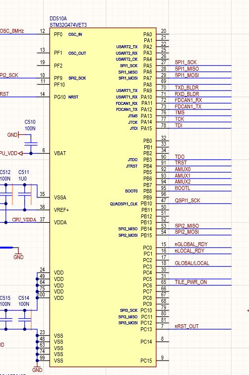

Интересно ми е да споделите как организирате в схемните библиотеки компонентите с много пинове и много функции в един пин? -
Например при STM32 серията някои пинове имат повече от 16 алтернативни/допълнителни функции.
Минал съм през варианта всички функции да са изредени като текст до името на пина, но е много претрупано.
Последно съм се спрял на варианта към всеки пин да има толкова параметъра, колкото са алтернативните функции
и да правя видими само тези параметри, които се използват. Става доста по-прегледно, но правенето на компоненти става
доста трудна работа и не съм открил начин за автоматизиране. Някой да има по-добра идея или начин за автоматизиране
на процеса? Ето как изглежда на картинка:
STM32.jpg [ 75.76 KiB | Прегледано 2513 пъти ]
Пет Окт 15, 2021 5:49 pm

Ами зависи колко са ми функциите и пиновете, ако е с твърде много пинове го разделям на няколко парта, не че за тоя има смисъл но примерно парт 1 е това което е свързано директно с кора това което ти е от ляво, парт 2 ти е PA, парт 3 PB и т.н. това решава проблема с твърде големия елемент като размер. Проблема с функциите не съм го решавал никога, просто слагам тия които според мен са най-често използвани а не всички възможни, ограничавам се до 2-3 функции. За мен това работи, но така или иначе с тия компоненти си работя само аз, не ми е проблем да си отворя pdf и да видя ако има функция която не е обозначена на кой пин е.
Това което правиш работи но е много времеемко, както за правене така и за употреба, лично на мен не ми допада да губя толкова време защото не мисля че след това ще ми бъде спестено.

Въпросът ми е повече за пинове с много функции, иначе и аз ги правя мултипарт, на картинката съм дал само един.
За употреба не е толкова трудно, въвеждането на всички данни за функциите на пиновете е трудно.

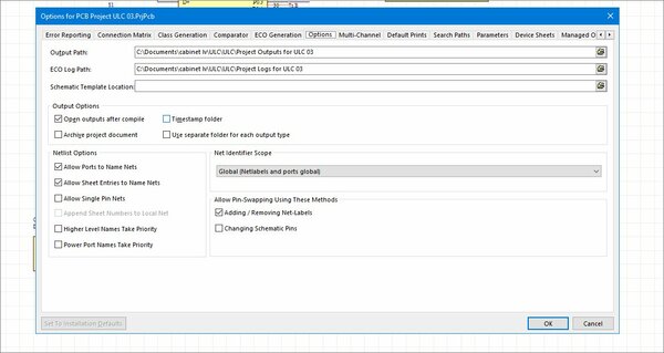

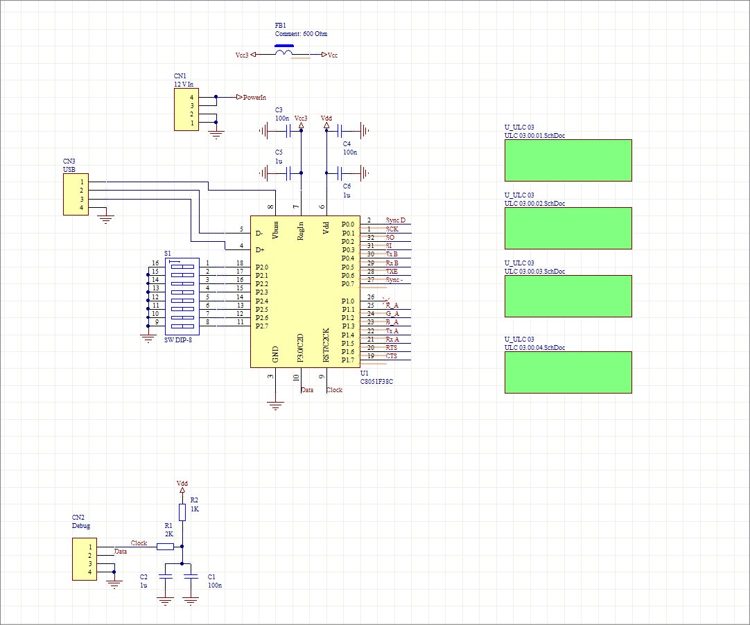

Аз все така си има проблема с нетовете в импортният проект и вече е знам какво да опитвам. Разкарах всички портове в йерархиите, направих всичко само с нетове, насторйката на нетовите е Global, имам сходен проект правен в алтиум, като настройки и изпълнение не виждам разлика, обаче еидния се компилира без грешки, другия ми врещи че нета бил свързан само към един пин. Не съм далеч от мисълта да събера всичко на един голям чаршафа, че за 3 резистора които трябва да добавя в платката вече един ден замина. То не съм далеч и от мисълта да редактирам направо нетлиста на PCB-то, ама с тоя недоимък на компоненти днес е това утре може д е нещо друго та поне да има лесен начин да го ъпдейтвам.
Няакви идеи какво може да търси ? Чук имам не съм пробвал още но на там отива.
Пет Окт 15, 2021 7:10 pm

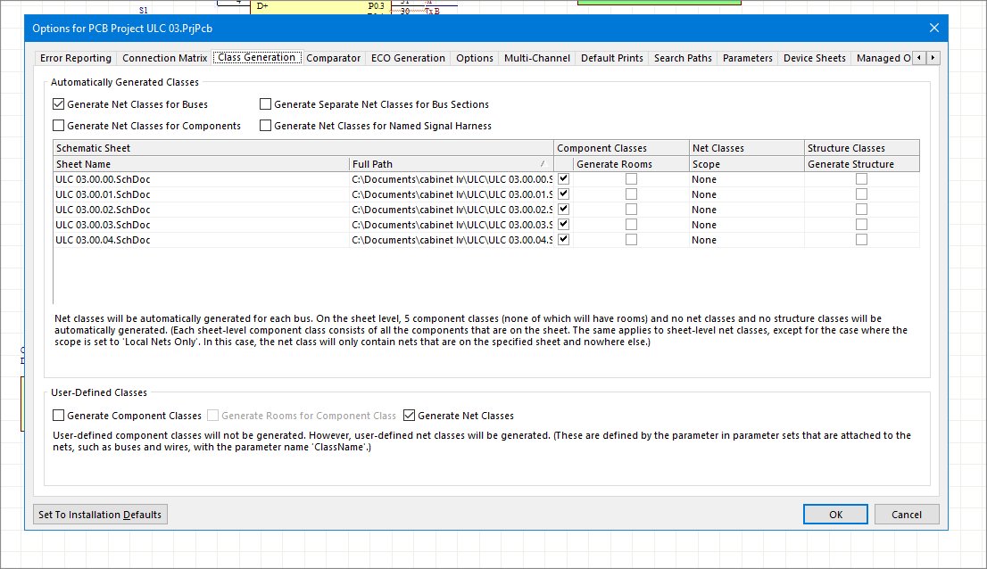

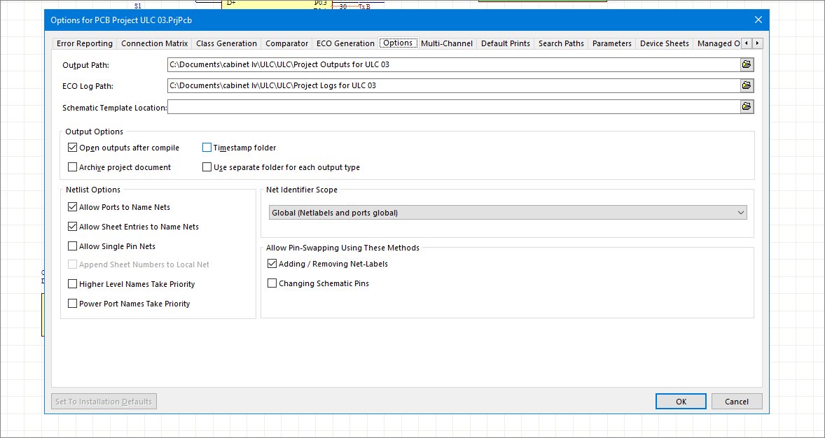

Ето какви са настройките.
Символите на йерархията бяха ги слагал на ръка, маханх ги тези са автоматично генерирани, дори не съм им бутал имената ...

Не мога да разбера напълно какво си направил, но според мен Sheet символите са излишни.
Ако проектът ти е от четири схемни файла и е с глобални нетове, няма нужда от йерархия.
Такъв проект се води плосък (flat). Просто слагаш файловете в проекта и нетовете с еднакви имена
правят връзките между отделните схемни файлове.
Направо изтрий Sheet символите. То единия Sheet символ в този случай е референс към себе си и
би трябвало да даде грешка.
Другият вариант е да изтриеш този Sheet символ, който сочи към себе си.
Пет Окт 15, 2021 8:39 pm

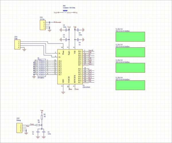

Няма такъв който да сочи към себе си, те са 5 файла, топ левела в 00.00 другите са 00.01-00.04. Този същия проект в 99 няма проблем, имам друг много сходен но правни изцяло в Алтиума, също няма проблем. И със и без шийт символи реве че пиновете не са вързани.
Нямам повече нерви за простотиите му, сложих всичко в един лист А1 и работи, някой друг ще го боря. Нещо не му харесва, всичко е като на работещ проект, просто в тоя еса импортнати схематики от 99 а в другия схемите са чертани в него.
А йерархия имаше, тия символи си имаха портове през които минават връзките, но ги разкарах с надеждата Ко е само с връзки да стане, ама дърво пак.
