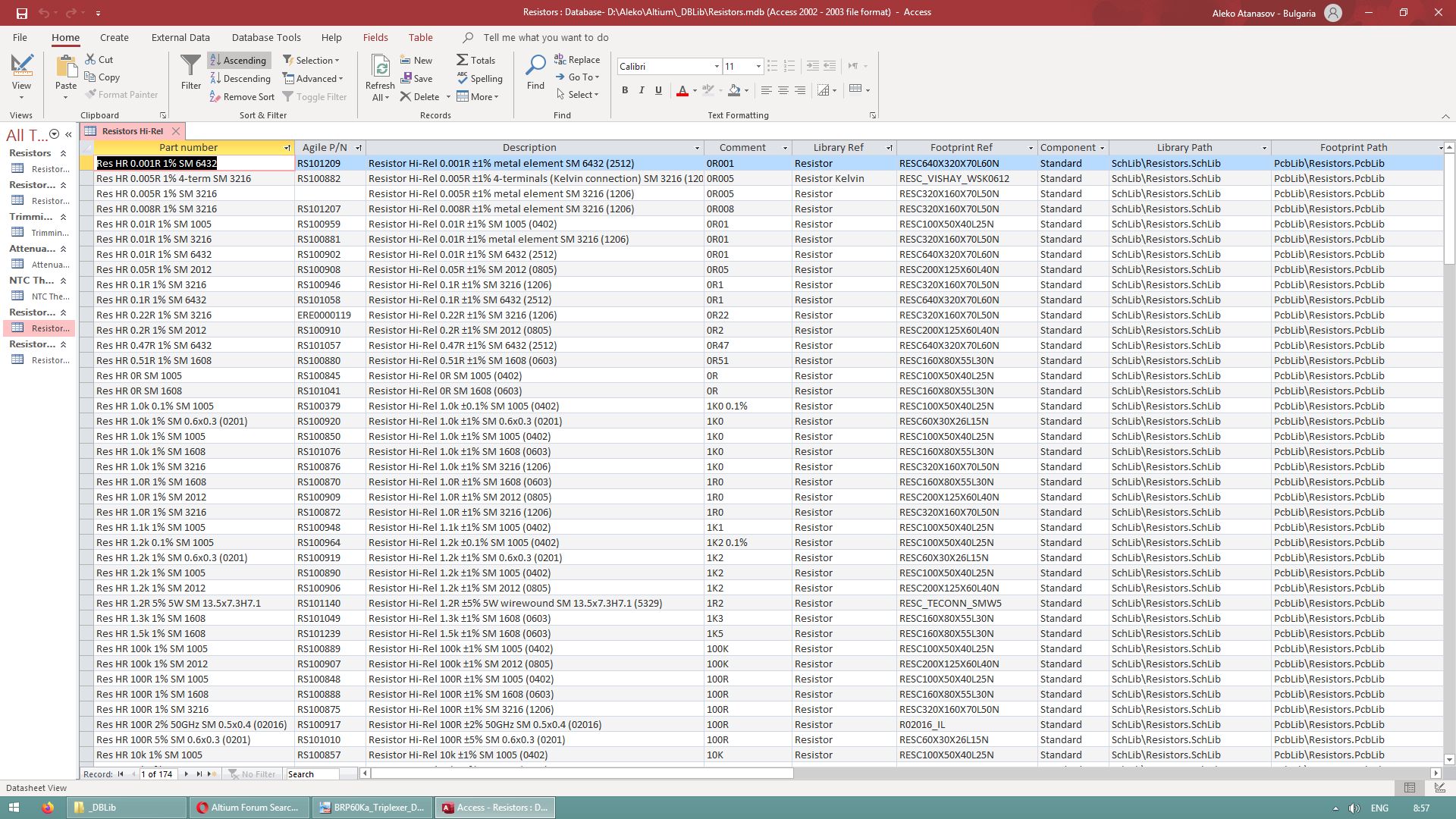

Алтиум има четири начина /поне/ за управление на библиотеките.
И преди бях писал, че за мен най-добрият начин е с data base library.
Този начин използва три файла - x.mdb, x.ldb и x.dblib.
Mdb файлът е microsof access таблица, която съдържа уникално име, и препратки към графичен символ за схемата
и препратка към фуутпринта, задължителни параметри и параметри по желание. По този начин с един графичен символ и един футпринт
може да имаш милион компонента, които се различават по уникалното име,
например RES 1k 1% SM 0603 е различно от RES 100R 1% SM 0603 Pulse Proof.
Mdb файлът може да се редактира от Алтиум /през dblib файла или далеч по-удобно е да се отвори с MS Access.
Компонентите се сглобяват on the fly от базата данни. Като добавиш компонент в MDB файла, той веднага се появява
в АЛтиума, без да има нужда от рестартиране на Алтиума /както е в обикновените библиотеки/
Ldb файлът Алтиум го прави автоматично и е нещо като lock файл по време на работа.
Dblib файлът прави връзката между Алтиум и Mdb файла по различни признаци, най-често по уникално име.
Давам картинка на един наш MDB файл.
mdb.jpg [ 503.52 KiB | Прегледано 2237 пъти ]

Не си го правил, не ти и трябва. Като отвориш DbLib файла, имаш поле table view,
чрез което отваряш таблицата /excel или mdb/ директно в Алтиум, от където можеш да я редактираш.
Е, там при mdb таблица имаш тези команди, при excel ги нямаш.
