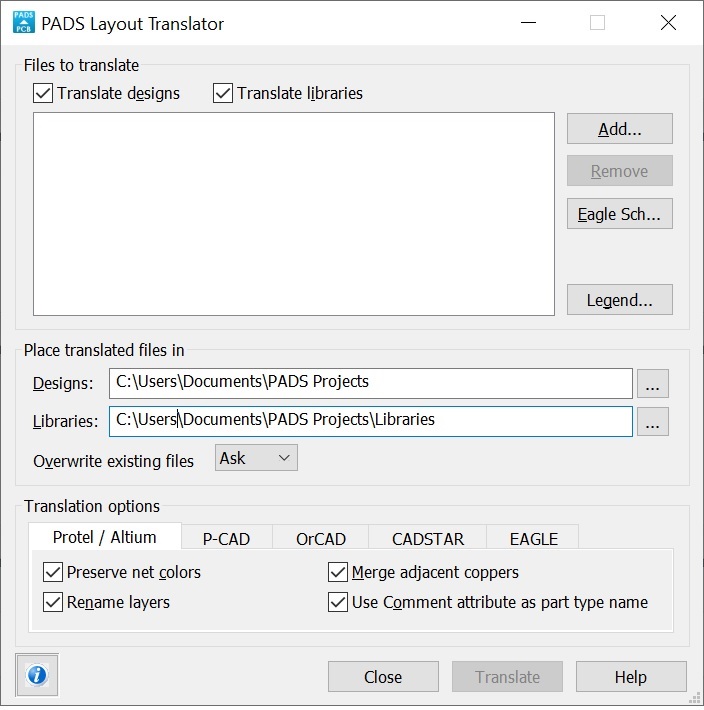

Даваи смело - преместих се при една много малка фирма и уча ПАСД стандарт ,аз схемата съм я ползвал и за 2 дена си припомних кое къде но не съм правил ПЦБ с него..Схемата може да се плзва ХДх Дизаинер а то е като на останалите -Професионал и ехпедишън.
Припомних си хубавите времена и се кефя че няма тъпотии като в Алтиума.
Даже както писах в съседнта тема - имам достъп до Съпорта на Ментор - имах проблеми да лицензирам последната версия 2.8 , тука е официално и не мога да му ударя ментакс лиценз - веднага направих кеис ,един ми се обади и то беше доста знаещ и за 30 мин фикснах нещата.
Едно нещо дето специално мен ме кефи много е и е много по добре направено от Алтиумците - например като правиш схема всичко се прави с мишка , такива хот клавиши почти не се ползват.
Ааа..... ето още нещо от прелъстяването към тъмната страна , не бях се заглеждал :mrgreen: :mrgreen: :mrgreen:
