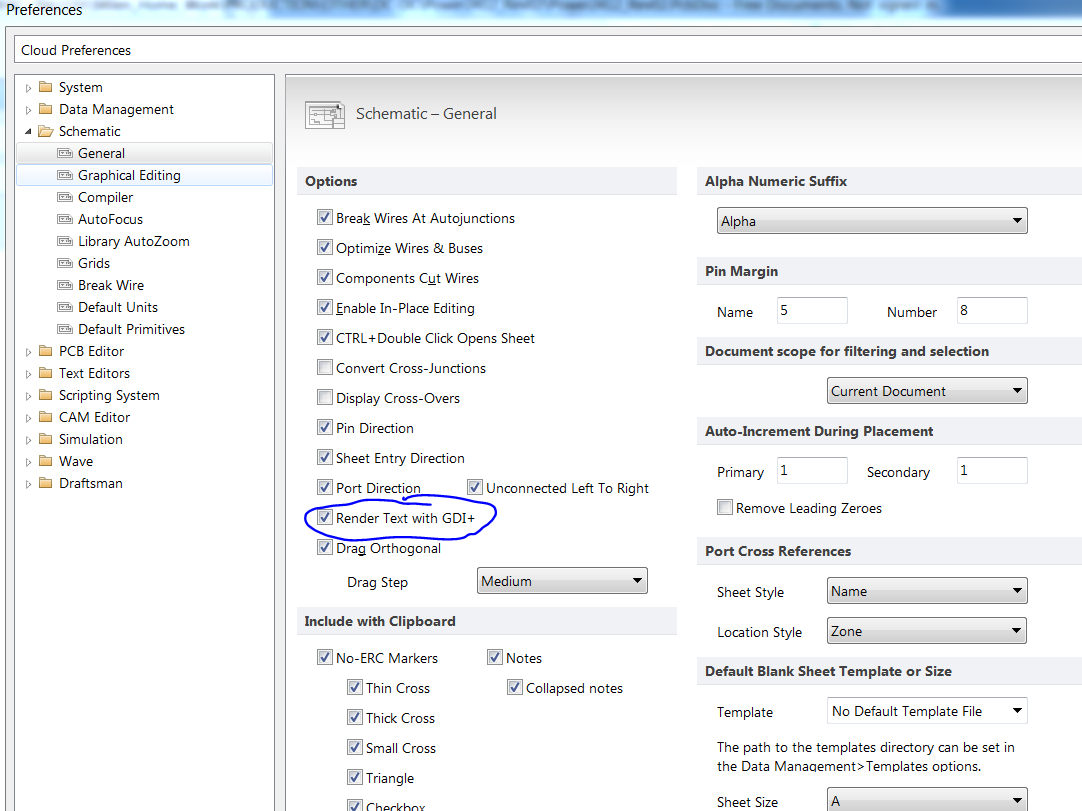

Абе дърво с принта от схематика на 17-ка. Аз дсега винаги съм правил схемите в 99 а 17-ата я изпозлвах към края да си оправя полигони и др. екстри дето ги няма в дъртия. Днес реих да напрвя всичко в 17-ката, изгубих поне двоно време до де почна да свиквам и сега печатам схемата, ама имената на някои етове липсват.То по скоро не са символи за нет а портове. Без значение с какъв знак са все липсват. Имам табове които са надписани и такива коъто не са, има и стрелки които излизат и такива които не ... гледах в сетингите за принта висчко изглежда наред.
Аз ли съм карък или има хитрост която не знам :)

И аз наскоро се сблъсках с подобен проблем.
Оказа се, че ако има бланкет с правила за платкарската част, те шашкат алтиума, и на екран всичко е ок, а при печат е подобно на това което описваш. Изтриването им оправи проблема.
Тъй като при печат не липсва всичко, оглеждайки липсите предположих, че става въпрос на аранжиране - кое върху кое е. Но с изтриването на бланкетите проблемът се оправи, и не съм проверявал дали преместването на бланкета най-отзад действително е решение.

мне, с бланкет или без не излизат, сейв ас в бинари 4.0 и принт през 99SE ... почвам да се чудя защо си го причиних, лично за мен колкото са оправили PCB едитора, 5 пъти повече са счупили схематика, като започнеш от ротейт ана компонент и стигнеш до 5 пъти клик до де хванеш десигнатор или друго пропърти. Видях и оня малоумщина за която HSB май беше писал, слага нетове на пресичащи се жици, е верно че пита, 1 -2 пъти му се обясних като му казх и да запомни, последният път по инерция кликнах без да гледам и дърво, каква е логиката да го прави при импорт само не знам.

Пробвай с това:
Capture.PNG [ 110.24 KiB | Прегледано 3170 пъти ]
Пон Авг 30, 2021 12:31 am
Мнения: 30927
Мнение Re: Altium Designer...
Мдаа, мерси. Гледах уж ама това съм го пропуснал, ако го бях видял може би щях да се сетя, виждал съм другаде подобен проблем точно с рендеринга.
