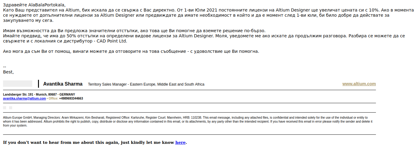

За някой от вас може да представлява интерес следното писмо с което ме наспамиха
Screenshot from 2021-06-08 12-31-52.png [ 125.77 KiB | Прегледано 3720 пъти ]
Вто Юни 08, 2021 12:34 pm

Това и аз го получих. Чак сега го видях, Outlook-a го беше заврял в Junk-a. Всеки ден ме атакуват с някакви оферти.
Интересно, защо се опитват да заобиколят CAD Point, ама не съвсем.
Самите CAD Point ми изглеждат доста пасивни в това отношение. Единственото скорошно обаждане беше преди няколко месеца
да си преобразуваме лицензите в On Demand лицензи . т.е. интернет лиценз, може да се работи от всякъде, където имаш интернет.
Ние отказахме и може би сгрешихме, защото май няма по-бъгаво нещо от Altium License server.
