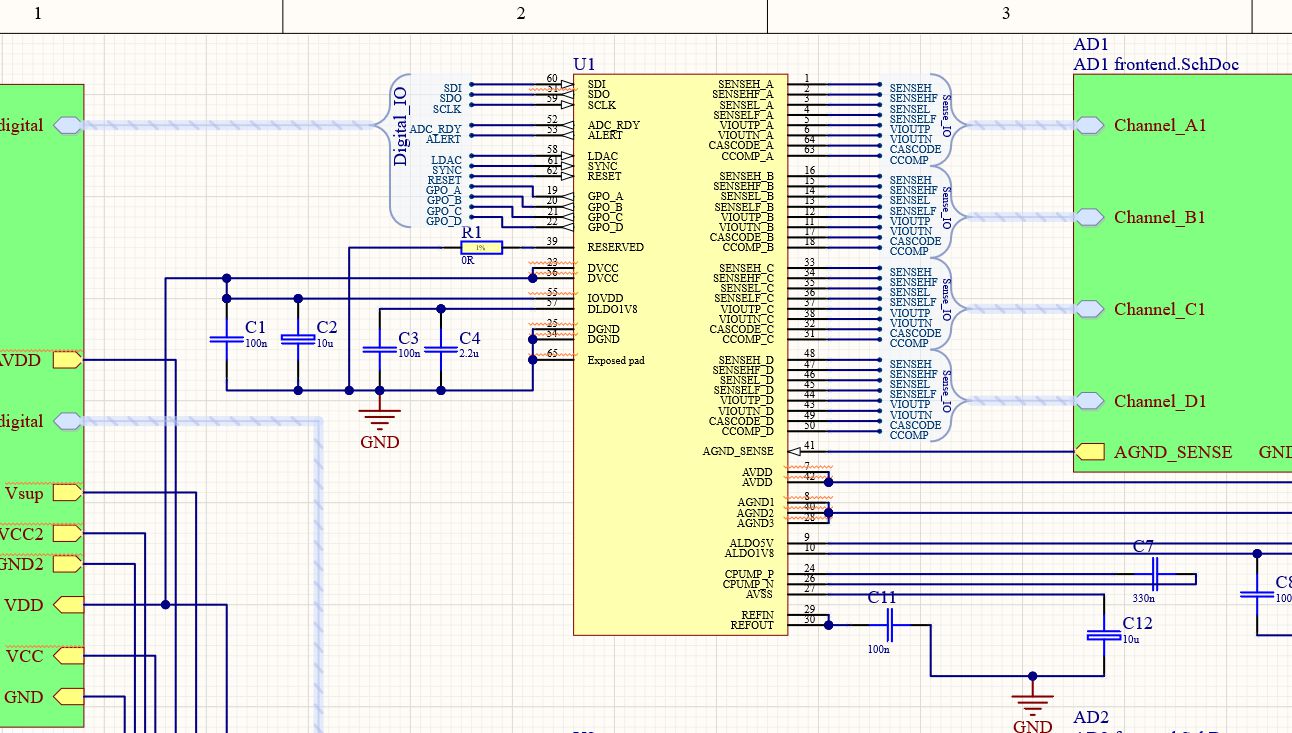

Въпрос за използване на бъсове ... по-скоро с нагледна/декоративна цел
Ако има няколко SPI шини и те са свързани към няколко идентични модули, примерно
MISO0, MOSI0, CLK0, CS0 до MISO3, MOSI3,CLK3, CS3 и ги навържа с нагледна цел към бъсове SPI0 до SPI3 , предполагам това няма да е проблем при превеждането към платката... или само си правя проблеми?

Аз отначало като почнах да се уча да работя с алтиум, си играх и си направих схемата с harness - harness connector - port, като порт-а в sheet и после sheet-овете връзват към други листи от схематик-а. Красиво стаава ама голяма играчка. За схема която има много еднакви групи връзки си заслужава да си поиграе човек, ама за два порта сякаш не си струва играчката - слага си портове и до там.
harness.jpg [ 196.92 KiB | Прегледано 3192 пъти ]
