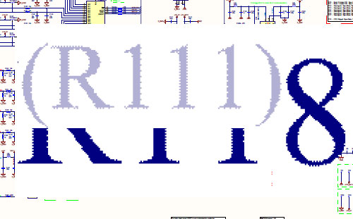

Отпечатвам схема на хартия, и забелязвам, че част от компонентите липсват, на други липсва стойност и т.н. Липсите са около последно направените промени.
Отпечатвам схемата на .pdf с алтиумския тул. Липсват бъсове, жици, телове...
Рестарт на всичкото Алтиум. Повтарям операцията. Има напредък. Всичко е върху страницата, но има друга новост. Два резистора са увеличени върху 1/4 от листа. Все едно е пусната лупа и е отпечатано така. Засега не успявам да сборя тая глупост.
Схемата не е кой знае колко сложна. Около 500 чарка, и е претърпяла доста корекции. Компилира се без грешки.

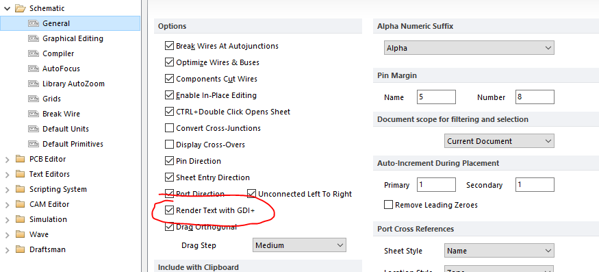

Това активно ли ти е?
Capture8.PNG [ 31.74 KiB | Прегледано 3045 пъти ]

milmar написа:
Активно е.
Вероятно нещо се е омазало по схемата. Гледах пидиефи от предишни ревизии на схемата.
Всичко е коректно. И на печат е както трябва.
altium.jpg [ 37.03 KiB | Прегледано 3018 пъти ]
Копиране на схемата и пействане в нов документ не оправя проблема.
Днес Алтиума е милостив и зуумва само един резистор. А дано утре да са още по-малко. :D

Направи го неактивно и пробвай :-) .

Това кой Алтиум е?
13, 18, 19 и 20 никога не са ми правили подобна мизерия.
А имаме схеми от по 20+ страници и няколко хиляди компонента.
С 15, 16, 17 почти нямам сблъсък.
Да не се окаже компютърно/драйверен проблем.
П.С. От 18 нагоре май тази опция (Render text with GDI+) я няма.
