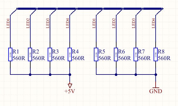

Я да питам и аз за една дреболия.
Дърт Алтиум. Схема с бъсове. При компилация мрънка за несвързана ЛИНИЯ започваща от някакъв координати и свършващи на други, което са координатите на бъса.
Ако изтрия бъса и бъс ентритата, Алтиума се успокоява и всички е цветя и рози.
Знам че бъсовете са само за козметика, и всичко ще е свързано и без тях, но за по-кратко - схемата ще е с бъсове.

Project - Project Options - Net Identifier Scope
Според опциите в последното може да реве или да не свърже някои жици, портове, бъсове и т.н.
И според това, което ти е в блоковата схема на първа страница (която включва следващите)

По-скоро не е спазено някое от правилата за бъс - например бъса е без бъс нет етикет.
Бъс ентритата не са задължителни - слагат се за "красота" или ако от двете страни на бъса отиват в една точка,
което при нормален wire би си възприело за късо.
Вто Мар 02, 2021 1:03 pm

Жиците си имат нет лейбъл. Като проверявам коя връзка къде отива, всичко е наред. Ама си мрънка.
Самата идея за линия, повтарям - линия, която не е свързана ми е доволно странна. Не е жица, не е бъс, ами линия.
Вто Мар 02, 2021 1:10 pm

Щом като махнеш бъса и всичко е наред е ясно, че жиците си имат лейбъл.
Трябва и бъса да има лейбъл. Ако искаш бъса да съдържа жици от D0 до D15.
на бъса трябва да сложиш лейбъл D[0..15].
Иначе съобщението за грешка е тъпо, защото е едно съобщение за жица и бъс и са го кръстили линия.

Съобщението не е грешка, а предупреждение. Тоест, мога да си го пусна покрай ушите.
Бях се зачел за тоя тип предупреждения. Споменаваха пак лейбъл на бъса. Но ако в бъса сигналите са по-разнородни като наименование, няма как името му да обхваща всички.

Да, наистина не е грешка, а предупреждение.
И аз съм го правил този номер, да слагам бъс с разнородни имена в него, после спрях да ползвам бъсове.
В термините на Алтиум, бъс е само с еднотипни имена с номерирани елементи.
Ако искаш разнотипни, трябва да се използва Signal Harness. Но това е за пуристи, ние не сме такива.

Покрай тоя проблем бях начертал тестова схема - 4 светодиода с 4 резистора, свързани през бъс. С лейбъл на бъса, без, и с какво ли не още. Ами не можах да изчистя предупрежденията.
Мистериозна работа... :D

Последно тестовата схема е финиширала като 8 резистора:
sch.jpg [ 45.87 KiB | Прегледано 2584 пъти ]
И предупреждението:
warn.jpg [ 15.52 KiB | Прегледано 2584 пъти ]
