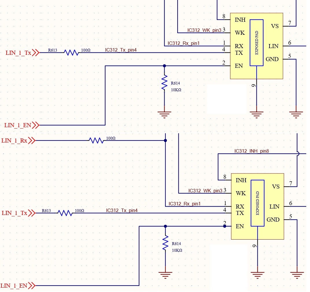

Е това има ли оправяне или пак е детска болест на алтиума?
Даже и на мене дето съм прост човек му е ясно че кат се закачи ЕН към пин 2 се създава нетлист с тая връзка.Е после КАД системата не вижда ли че няма добавена нова връзка та слага точка ...
net1.jpg [ 184.48 KiB | Прегледано 2318 пъти ]

Имам някакви спомени, че това се получава, когато си настъпил извода с връзката, т.е. жицата е върху пина, а не до края му.
Не знам дали го обясних добре. Изтрий хоризонталното парче жица и започни да я рисуваш от пина.

В случай точката е поради това, че връзката не завършва точно на пина, а с малко го подминава.
Все едно Т-разклонение, но с пин, успореден на връзката и Алтиум автоматично слага точка.
Ако завърши точно на активния край, няма да има точка. Като преместиш края, ще изчезне.
Избери връзката и ще видиш, че краят е след активната точка на пина.

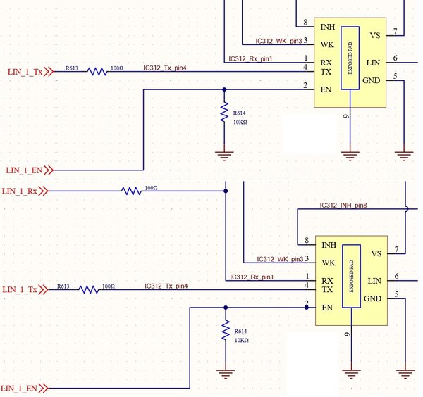

След малко ще го пробвам това дет предлагате но все пак да добавя детаили аз какво правя за да се стигне до таз ситуация.
Как съм свързал ЛИН ЕН с пин 2 - от пина към офф шиит конектора или обратно то ва не помня ама проверих и връзка има.
Кликам само на вертикалната линия и я местя на дясно - и ете това с точката се случва , Алтиума почва да местии хоризонталната възка дето е в началото от дясно на вертикалната и слага точка.
След малко ще ви направя същата картинка и какво става в ПАДС Про - каквото и накъдето да местя такива простотии не се случват.

И това е въпрос на настройка. По подразбиране операцията с клик на обекта и влачене в Altium е "Move".
Обектът в случай е полилиния от ofsheet connector-a до пин 2. Като кликнеш върху вертикалната
линия и влачиш на дясно, то влачи целия обект, т.е. цялата полилиния. За да не става това,
или трябва да направиш "Drag" или да отидеш в Tools/Preferences/Schematic/Graphical editing и
да отбележиш чавката "Always Drag". Тогава ще се държи по подобен на PADS начин.
