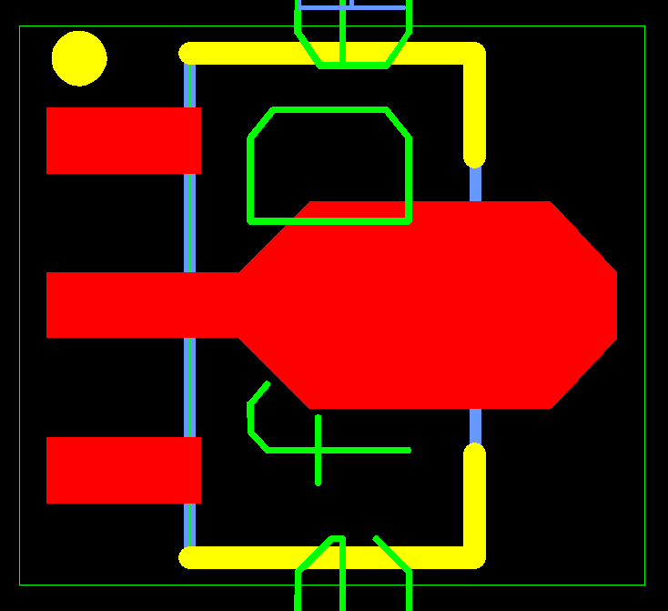

последния път, когато си говорих с някакви костюмари от алтиум, ме гледаха тъпо, като ги питах как правят D-shape пад, та трябваше да им го нарисувам и на хартия.
схванаха, и ме попитаха 'тва пък за кво ти е?' обясних. почнаха да ровят някъде и се оказа, че още няколко потребителя питали. но бройката била твърде малка, за да се напрегнат да реализират такава функционалност.
SOT-89 в ментора е реализиран като къстъм пад. няма никакъв шанс да се (им)портне като такъв. лошото е, че импорта не мръцва и наслагва падове върху писти, та трябва да се дзвериш в импортнатата платка да си търсиш проблемите на ръка/крак/око.
sot-89.PNG [ 18.68 KiB | Прегледано 3134 пъти ]
в последната актуализация на ментора са направили И VIA да може да е с къстъм шейп. е, има разни разбираеми ограничение при рутенето с такива вии, но е заобиколимо.
на мен не ми е идвало на акъл, че може да ми потрябват такива, но явно модерната телефонизация си го иска.

В Алтиум - никакъв проблем не е да си направиш каквато и да е форма на пад в библиотечен символ!
в библиоткаря като създаваш фоотпринт, поставяш пад и в/у него рисуваш полигон или каквато форма искаш да имаш. щом е свързан с пада се интерпретира като част от него.
аз от платка правя компонент с падове … така че Алтиума има много повече възможности ...

Дедо е написал Via, не пад.
Не ми е известно в Алтиум да можеш да направиш Via с произволна форма. Естествено винаги можеш да я направиш кръгла и да изсипеш полигон отгоре и. Но това е заобиколно решение, също както е заобиколно решение и пада с произволна форма в Алтиум - то е някаква заобиколка на една недомислица сътворена още от първите версии. Понеже няма такава функция - правете го ето така, ето виждате ли, че продукта го може... Но реално това не е решение, защото пада като примитив всъщност е съвсем отделен от полигона, който е изсипан отгоре му. Например ако решиш да преместиш дадения пад в готов лейаут, ще се премести независимо от полигона с всички евентуални последици от това. Защото е кръпка, а не реален инструмент. Когато описваш сложни рулове, въпросния пад се третира като малкото падче вътре, а не като полигона и т.н...
Дедо, сега ако ми кажеш, че и дупка на Via с произволна форма можеш да задаваш ще е вече...
къде видя "via" !?
говори за пад и е постнал картинка с пад !

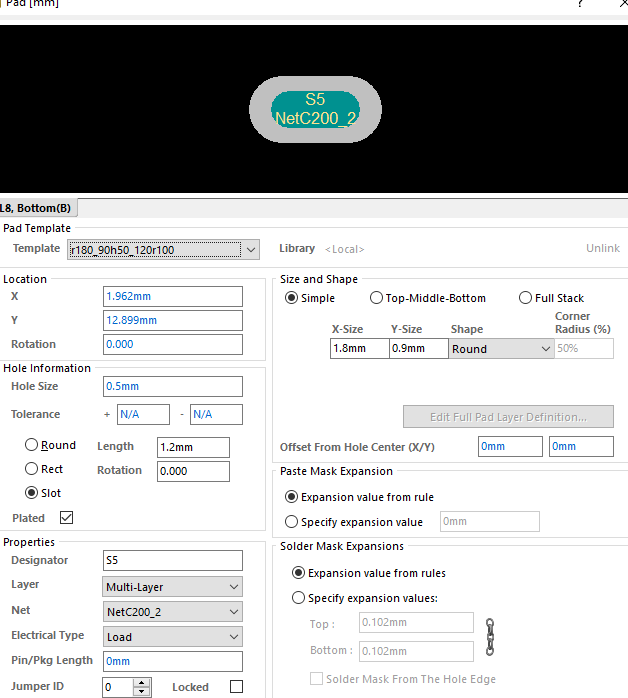

Ай сега да попитам тъп въпрос, може ли в алтиум да направиш отвор на пад различен от кръг, примерно слот, като за пин на DC конектор. Питам за отвор, а не да го слагаш в мех.слой където е ясно че ще го фрезоват ...дали ще го метализират вече е друг въпрос.

Може, но от някоя версия нагоре. На 17 - може.
Slot.PNG [ 31.19 KiB | Прегледано 3133 пъти ]
За триъгълни отвори свредла, както стана дума- има, обаче за такива отвори свредлата са кът :D .
