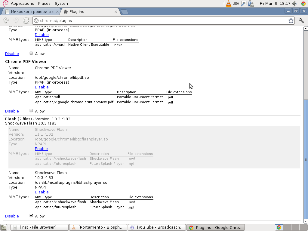

¶, не мисля, че това е проблема. Повече ме плаши това с браузването. Както си имах флаш и взе, че духна. Сега разбирам, че флаша е вграден в chrome под името libgcflashplayer.so и може да се включва/изключва от chrome://plugins/ , като при изключването му ще ползва инсталирания на системата. Нооо проблема е, че Vbox-а работи, а до преди да инсталирам CrossWorks-a и да създам-премахна онази конекция - и youtube работеше, никакви проблеми с браузването. Сега се омотаха пак нещата. Подозирам, че самия флаш плейър не е виновен. Не много.
@Stoimen, речи малко повече за твоето предположение? При условие, че си работи как така самоволно се чупи? Колегата на същия рутер няма проблеми, ако мина под боза - и аз няма да имам :D Но това сегa ... не разбирам.
Edit: Мда, дори и с изключен (от chrome://plugins/) флаш плейър youtube отказва да се зареди, а vbox-а иска да му се инсталира плейър. При включен такъв не зарежда youtube и плейва без проблем във vbox-a. Проблема се явяваше във всички браузъри. Значи е нейде по-дълбоко ... но къде?!

Тъй, подкарах флаша под Iceweasel, като vbox-а плейва, но не и youtube! Т.е. в случая отваря youtube, но не плейва - върти, че зарежда и толкова. Chrome също плейва от vbox-a, но не и от youtube, който изобщо не зарежда каквото и да е. Шота е от настройките на chrome. И с вградения и с външния флаш резултата е един и същ (различни версии). Не мисля, че проблема е от тук, но не схващам от къде тръгва ...
