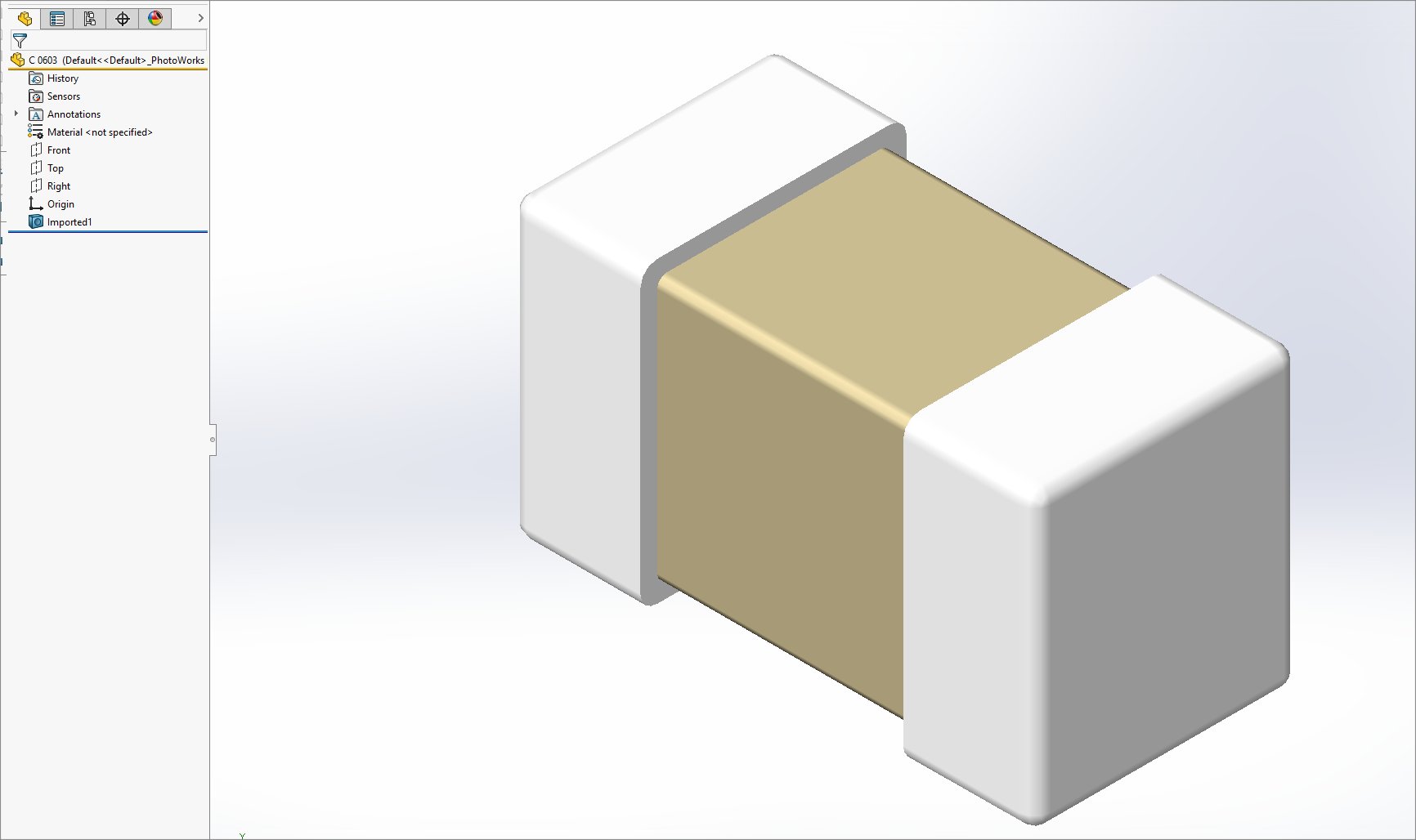

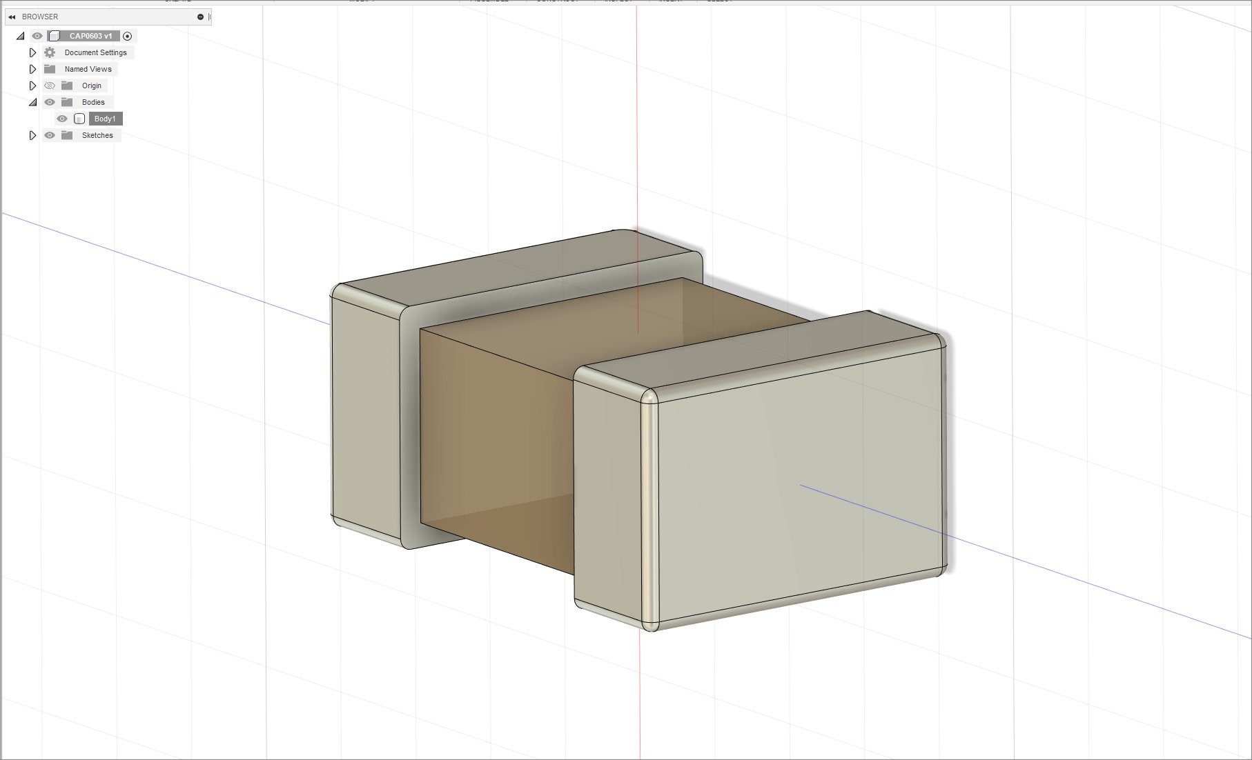

Така, и в двата када съм направил компонента като едно боди, т.е. имаш много фючърс но всички се мерджват до едно боди, може да видиш импортнатите степ файлове.
В солида настройката е AP214 във фюжъна нищо не съм настройвал, това му е дефаултният степ сетинг.
И двете се импортвт в Алтиум с цветове, препдолагам като сингъл боди, това не съм още наясно къде да гледам, и дали избщо може да се види в алтиума.
Досега не бях слагал цвят във фюжън, малко ... различно та се подзверих малко но го открих.
п.с. фюжънския кондензатор е тоя по кафеникавия, като негърче от северна африка

Коментар на файл: Step in Fusion
ca step in fusion.jpg [ 138.24 KiB | Прегледано 2989 пъти ]
Коментар на файл: Step in Solid works
cap step in solid.jpg [ 64.79 KiB | Прегледано 2989 пъти ]

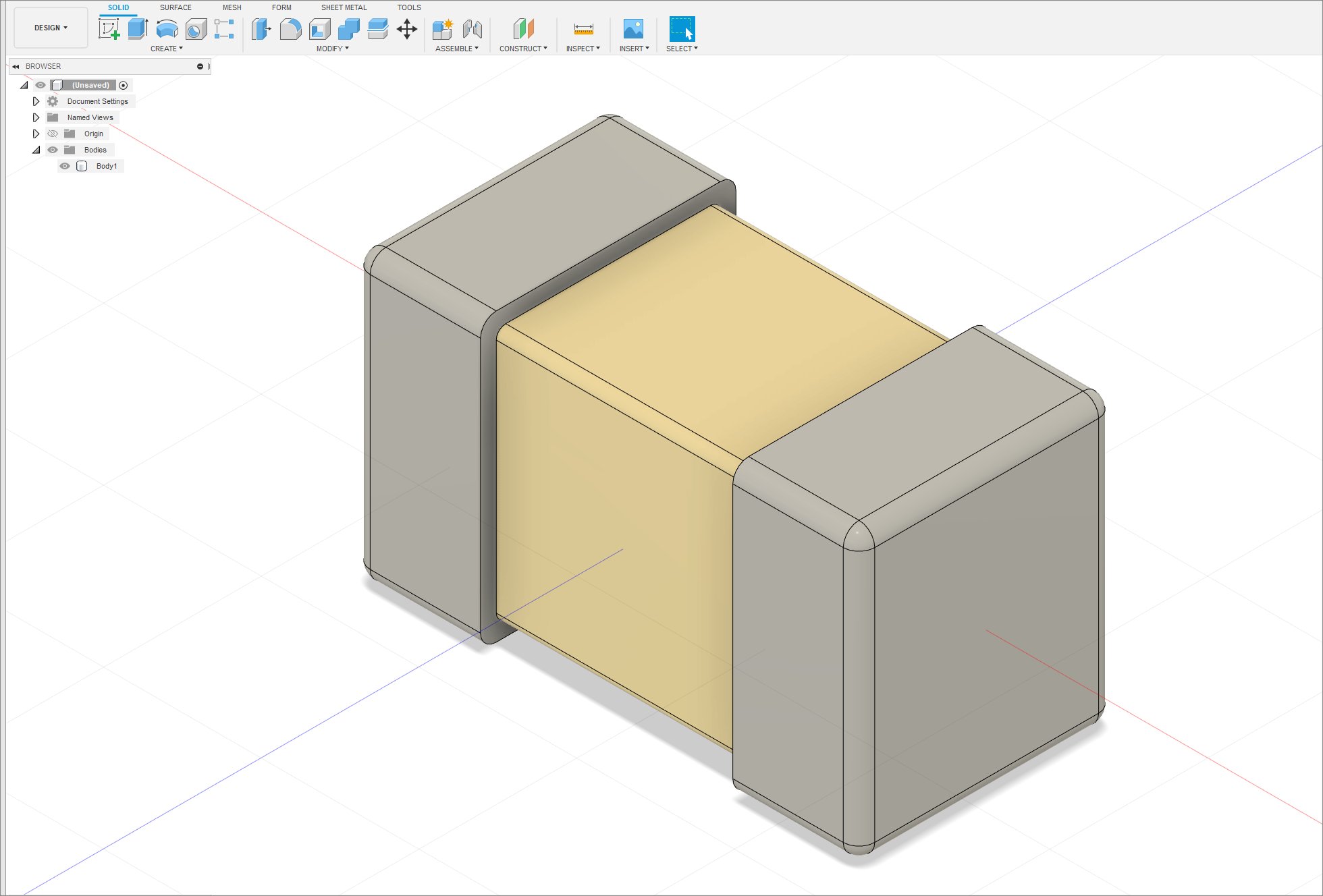

Коментар на файл: Fusion
CAP FUSION.jpg [ 91.94 KiB | Прегледано 2989 пъти ]

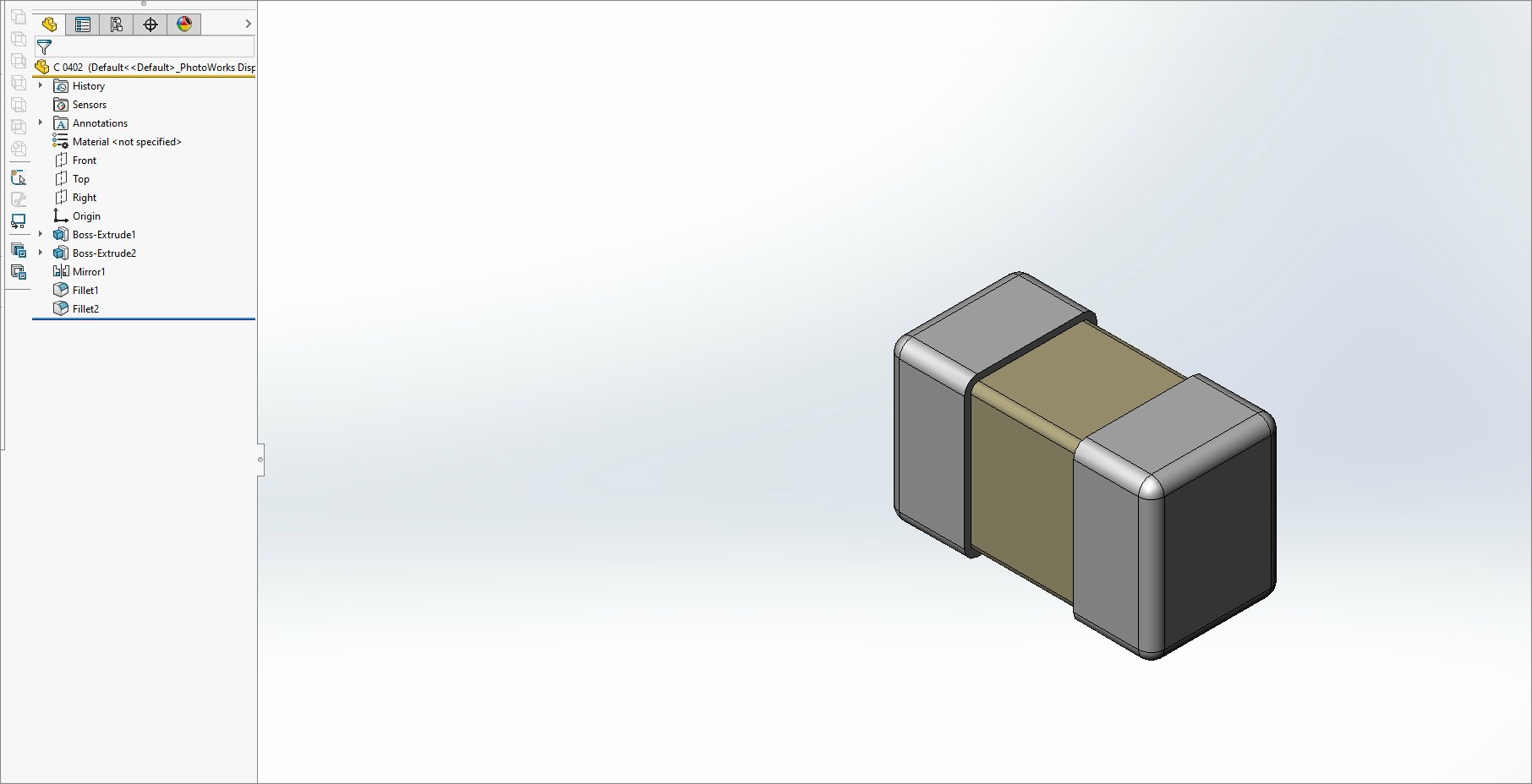

Коментар на файл: Solid Works
cap SW.jpg [ 72.56 KiB | Прегледано 2989 пъти ]
