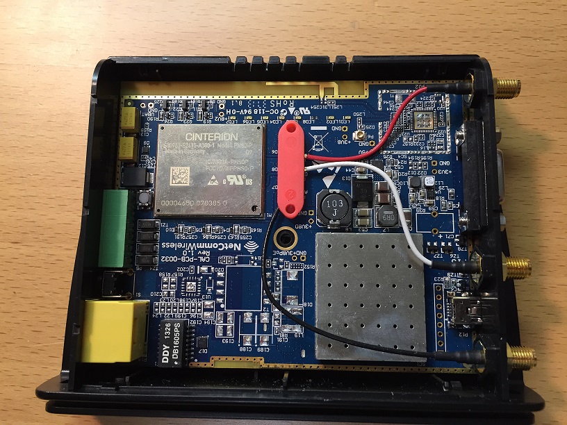

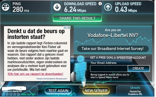

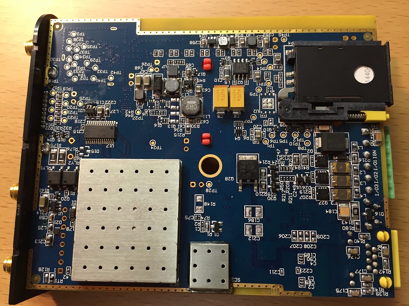

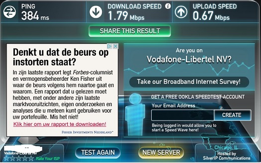

Новия рутер е с абсолютно същия модул като стария, демек е само 3G и няма ни 4G ни LTE-та.
Тестевах го каква скорост вдига и ме изненада като вдигна по-добра скорост (малко над 6 мегабита) с холандски сървър (вудафонската карта ми дава холандско IP) от колкото с чикагски.
Прикачам картинките. Тия два теста костваха на Вудафон 40$, щото 1мегабайт в роаминг е $1 :D .
Феновете от Вудафон ми казаха, че за сега Вирайзън го няма в списъка, въпреки че бандовете се поддържали, но догодина сигурно щели да го добавят във въпросния списък. Също ми казахам че след две години всичко става LTE и със сим карти, така че няма да има никакви грижи с Вирайзън-а, стига радиото на модула да поддържа бандовете.
За сега 4G/LTE въпроса остава открит :D .
