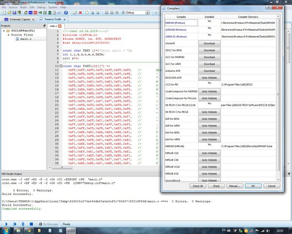

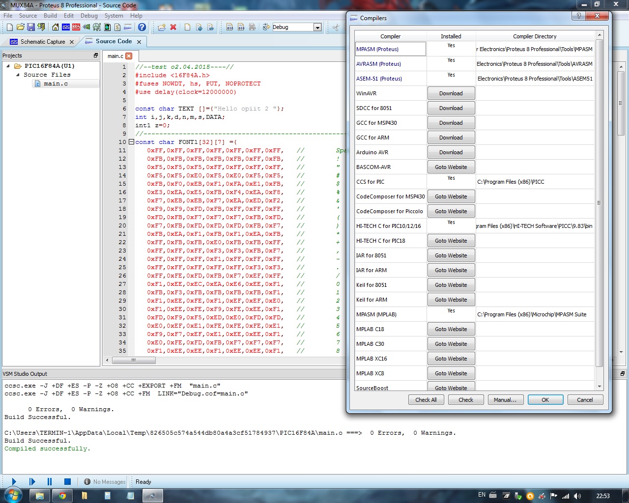

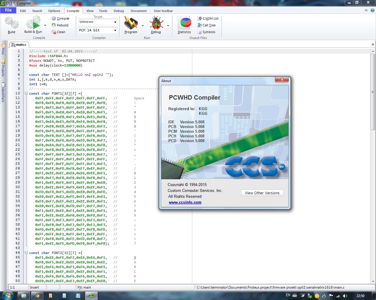

Здравейте.Моля за малко помощ.
Инсталирах Компилатор на С има приложен скриншот (PICC PCW)
За да мога да компилирам С проекти в среда на протеус (има приложен скрийншот на версията)
Когато компилирам в самия протеус проекта , не работи симулацията в смисъл лед матрицата от проекта не изобразява вярно текста.И отделно при самата симулация ми дава грешка че не е заредил .cof файла .
От клипчето се вижда пътя на изходните файлове който е в темп директорията на вин-а , при условие че още със създаването на проекта е указана работната директория.
Когато затворя протеуса и компилирам main.c направо в PICC и задам новия main.cof или main.hex файлове да бъдат изпълнени по време на симулирането в протеуса , всичко върви коректно.
Тук съм приложил клипче със самата процедура и ефекта .
http://dox.bg/files/dw?a=cbf89ef37a
в ютубето качеството е гадно за това съм шернал 50mbt клип в докса
http://youtu.be/AVuW_KhTMpk
Прегледах всички настройки и не намирам решение :?
компилирането става с със стартиране на ccs.exe с разни ключове които не са ми много ясни ако там е разковничето

Чет Апр 09, 2015 11:10 pm
Мнения: 2011
Мнение Re: Proteus 8.1 - 8.2
Може и от компилатора да е, тази версия я разтиках имено че много ме дразнеше. Задавах една директория а то си искаше неговата. Всеки път директно отваряше неговата и се налагаше да търся моята. Не можех да събера всичко в моята и го разхвърляше из другите. Инсталирай си по стара версия със същият компилатор, или ми прати компилатора и сорса да го пробвам при мен. Аз съм на v7.10

crazy написа:
Качвам Компилатора с хапчето ( парт1+ парт 2 )
http://dox.bg/files/dw?a=df47fb3944
http://dox.bg/files/dw?a=f4b06314a8
+ рарван проект
http://dox.bg/files/dw?a=2d0bd1204b
Пробвай го, при мен работи!

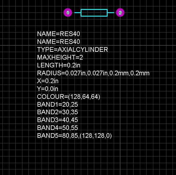

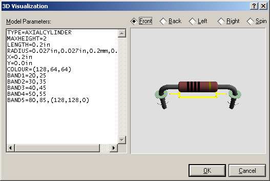

3d корпуси в формат за Солид http://cad-design.ru/downloads/library.html
за Proteus се конвертират в 3ds ,поставят се в C:/ProgramData/Labcenter/Proteus8/Lybrary
при конвертирането до 3ds има особености от които зависи дали ще се пренесе цвета прозрачноста и мерната еденица
п.п. Както казват русите .За начинаещи и любители има софтуер като SprintLayot , Splan за бързо драскане , за партизанщини т.е за напреднали -любители Протеуса(макар и професионално приложение отбягвано заради доста бъгове)и като симулация и като pcb+shematic дизайн е по практичен от Altiuma с който не-всеки напреднал любител би се справил .
Уроци на руски за обекти в Proteus

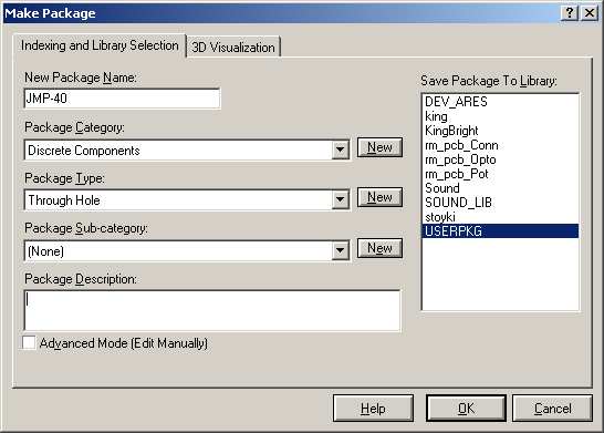

цитат:
Короткий курс молодого бойца.
Делаем перемычку с изоляцией и без в 3D.
Для этого берем к примеру корпус резистора RES-40, плюхаем его на поле, выделяем и жмем Decompose Tagget Objects.
Далее стираем разметку корпуса и рисуем линию между выводами, перенумеруем вывод 2 в 1.
Все выделяем и жмем Make package
Именуем новое изделие к примеру JMP-40, указываем тип, пранар или отверстия, библиотеку (в подсказке можно все стереть или написать свое)

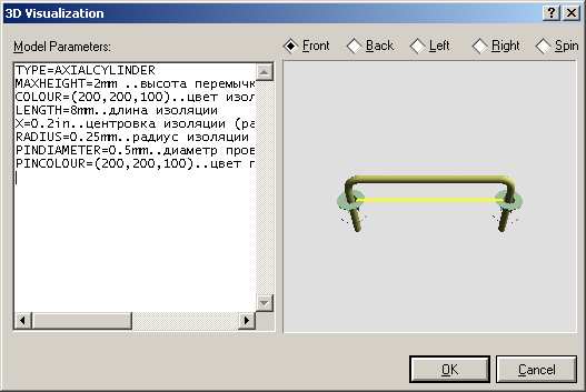

Во вкладке 3D пишем
TYPE=AXIALCYLINDER
MAXHEIGHT=2mm ..высота перемычки над платой
COLOUR=(200,150,20)..цвет изоляции
LENGTH=7mm..длина изоляции
X=200th..центровка изоляции (расстояние между выводами пополам)
RADIUS=0.5mm..радиус изоляции
PINDIAMETER=0.5mm..диаметр провода
PINCOLOUR=(200,200,100)..цвет провода (R,G,B)
"x,y приема стойности( -50+50) за центриране върху отворите , scale= 0.0001- 10 за мащабиране
Жмем ОК.
Так как за основу был взят резистор с дюймовым шагом то и центровка Х=200th в той-же системе
Пояснения написаны через точки .. - АРЕС не видит этого и генерит нужное ! Можете их затереть или оставить
НЕЛЬЗЯ ПИСАТЬ ПОЯСНЕНИЯ ГДЕ ТИП КОРПУСА
Это было для перемычки с изоляцией, чтобы ее убрать надо поменять цвет и диаметр - как у провода.
RADIUS=0.25mm..радиус изоляции ( он же диаметр провода налапопам ).
Для перемычки проводом ПЭВ или ПЭЛ
PINCOLOUR=(180,120,40)
COLOUR=(150,50,0)
RADIUS=0.25mm

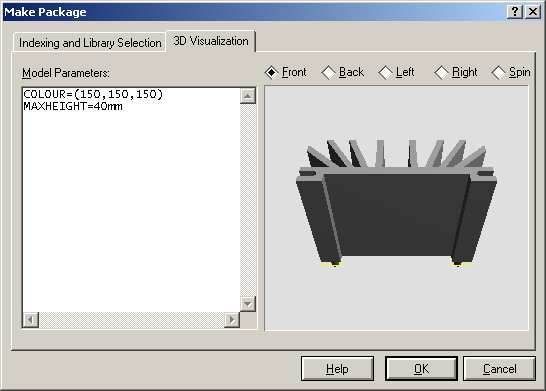

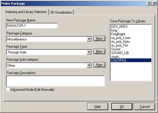

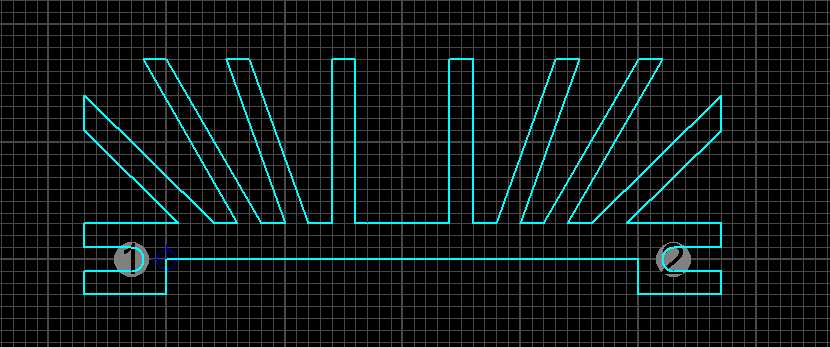

Добавим абстрактный радиатор
ребра радиатора можно делать только вертикальные.
Рисуем линиями радиатор, два отверстия для саморезов, все выделяем
и жмем создать. Далее как обычно, что, куда, во вкладке 3D задаем только цвет и высоту.
radiator-1.jpg [ 53.88 KiB | Прегледано 5325 пъти ]
radiator-2.jpg [ 25.05 KiB | Прегледано 5325 пъти ]
radiator-3.jpg [ 18.29 KiB | Прегледано 5325 пъти ]
