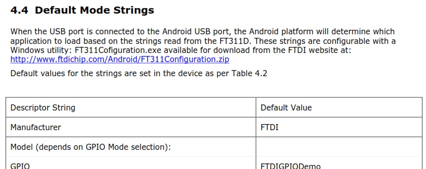

Пак съм в някакво заблуждение по подобна тема. Изчетох цял час и не разбрах тоя път как (дали) тая платка UMFT311EV се конфигурира през Windows.
Има приложение (application), обаче край него няма никакво описание дали може да се ползва с платката UMFT311EV или как се ползва за програмиране на чипа FT311D.
Това приложение позволява да се задава (променя) разпознаващия стринг на Андроид акцесоара - т.е. Win трябва да може да се конектне към USB Host девайса.
Коментар на файл: Извадка от "DS_FT311D USB ANDROID HOST IC Datasheet "
FT311D_Config.jpg [ 86.95 KiB | Прегледано 2879 пъти ]
