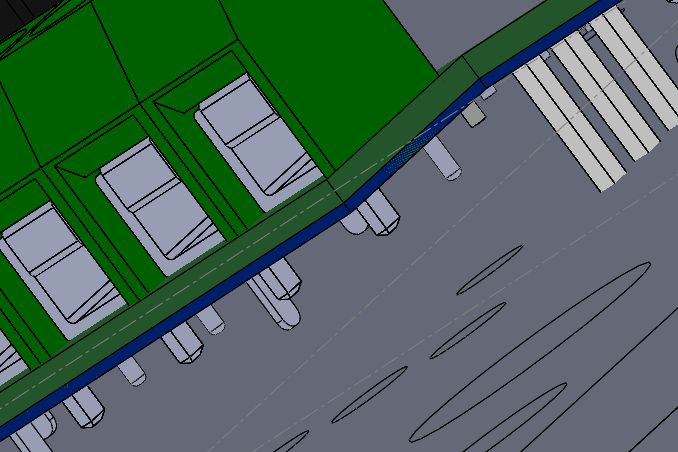

Щото никой не го е забелязал - аз си имах направен модел от солид на платката и като наложих експортнатата и цъфна :)
Виж - не съм се задълбочавал - просто го забелязах и ми направи впечатление. Не ми е създало някакви грижи. Модела го вкарах за да наместя кукичките така че да не се засичат с компоненти. А за другото си ползвах солидски модели.
edit 2 : даже не е 0.8 а е 0.41
синята платка е експортнатата а зелената е 1.6 от солида.

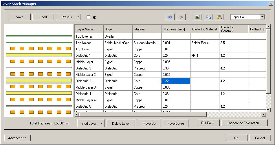

Е как няма да го забележа, то ще ми мръдне цялата сглобка в солида после. Напротив проверявам го всеки път. Защото аз леърстека на Алтиума го ползвам само за това, да си докарам вярната дебелина в солида. Нацъквам ги едно към гьотере и гледам да ми пасне крайната дебелина. И понякога забравям и си карам с дефоултните стойности в Алтиума, а те са по-тънки. И като се опарих един път вече си го проверявам съвестно.

Задавам си слоевете така, че общата дебелина в Алтиума да стане 1.6мм. Пише я най-отдолу в джама. И после в степа си е 1.6мм.
А дебелините на самите слоеве ги задавам едно към гьотере в Алтиума, защото те са ми ненужни като информация, симулации не пускам, а на платкаджиите давам гербери.
