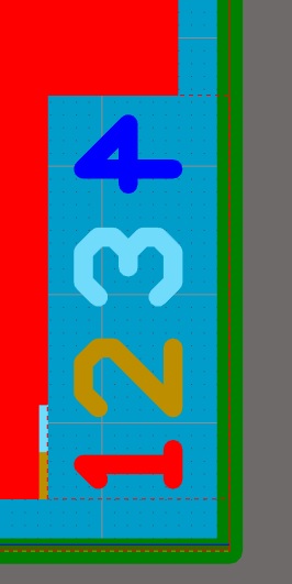

вероятно има нещо в опциите на Tools/Preferences/Display , и при мен го няма - виж картинките долу
важното е да го има в герберите :)
излиза иначе номерацията и в метален слой (негативен), както и обикновен с плейн (позитивен)

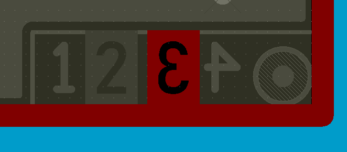

Абе то видимостта в 3D не е проблем - Shift+S и виждаш само слоя който те интересува.
Но дори в PCB редактора изглежда странно - вътрешността на цифрата е черна, което на мен ми се струва като там да няма мед...
В герберите цифрите присъстват, но как ще се интерпретират акъла ми не стига - ако е позитивна цифрата, би следвало в междинния слой да излезе негативна. Това не ми върши работа. Ако е негативна, тогава пък в гербера тоя слой се раздела на три подслоя... Има шанс да го интерпретират грешно (както ми се е случвало вече).
