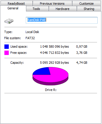

Безплатния вариант се оказа че работи стабилно. Сложил съм swap-а в него засега.
4.12.2012 г. 20-18-24 ч..png [ 14.09 KiB | Прегледано 1948 пъти ]

Оказа се че рам диска не е добър вариант. Пречи на hibernate режима.

Това се оказа доста добро. Има възможност да записва рам диска на харда при изключване.
Може да се укаже на Windows 7 да използва до 4G от него за ReadyBoost.
При такава конфигурация се запазава възможността windows да влиза в Sleep и Hibernate.
Ако се сложи и swap-a на него влиза новмално в Sleep но Hibernate не работи. Зависва при тръгването.
Но и това е добър вариант за ползването на допълнителната RAM под 32бита OS.
Надявам се инфото да е било полезно за някой.
