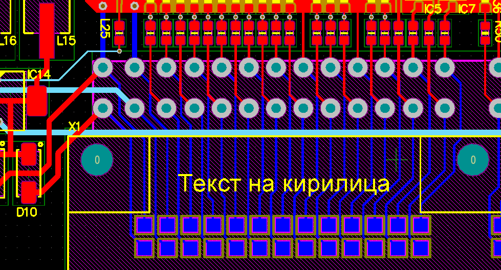

когато слагаш текст, смени типа на шрифта на TrueType. тогава можеш да имаш ако искаш и китайица

Аз хем съм на "американски" комп и кирилицата си бачка с тру тайп шрифтове. И при мен в полето, дето пиша на кирилица излизат някакви чертички, но после в схемата и платката всичко си е ОК, така че натисни Ентер и виж какво ще стане, не се спирай само до писането в полето за въвеждане :) .

Става си без проблем. Ето ти картинка. Това е от Алтиум 10 билд 24817 под Прозорци-7. Значи като почнеш да пишеш текста, кажи да е TrueType (по подразбиране е Stroke). В самия Алтиум в зависимост от моментния кеф на Прозорците, може да виждаш или текста дето пишеш, или само чертички. Но на платката си излиза перфектно с избрания от теб шрифт. Виж също дали самия шрифт има кирилица, а не маймуни.
