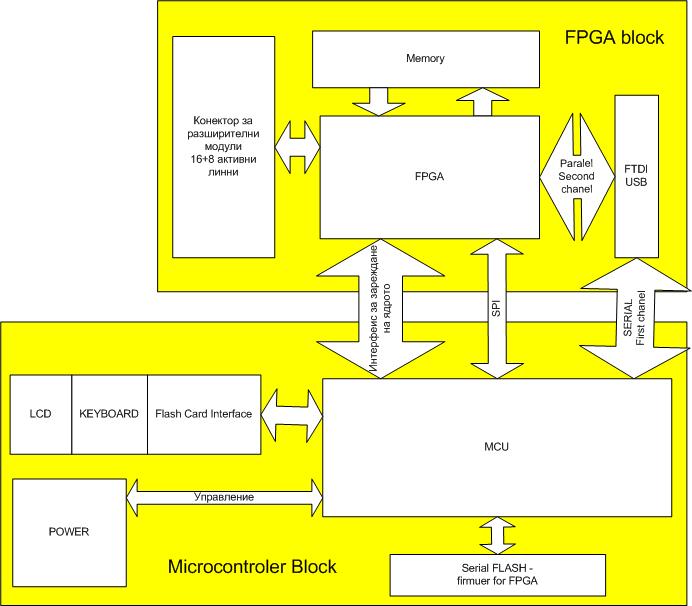

Ето тая блок схема съчиних за да отговаря на най моного от изискванията и същевремено да е много гъвкаво решение.
Замисъла е FPGA-блока да може лесно да се подкара и като отделно устроиство. Единственото което му липсва е конфигурирането на ядрото но това не е проблем защото ако някой иска да да ползва само този модул може да спретне един дребен пик на макетна платка които да зареди ядрото или пък Батето каза че имало вариант FPGA-to само да си прочете ядрото от външна памет. Занчи може и на платката на тоя модул да оставим място за процесор с памет или само памет дето да се налепят ако не се ползва Microcontroler Block.
Системата на работа е следната.
Първия вариант е управление от USB.
Започва се с зареждане на ядро.Като има 2 варианта:
-Зареждане на ядро с една команда към процесора като се зарежда едно от ядрата записано в Serial FLASH - firmuer for FPGA
-Зареждане на ядро през Usb като се работи през процесора.
В зависимост от зареденото ядро след като се ресетне FPGA-to то започва да комуникира или от паралелния порт директно през USB като се реализира възможноста да се работи директно с FPGA без участието на контролер или от SPI като се управлява от контролера.
В втория случаи имаме възможност да си управляваме устроиството автономно или през USB през първия канал на FTDI.
А е въпрос само на софт да се използват едновременно и двата канала и да се правят невероятни неща.
Втория вариант е автономна работа. Включва се уреда от менюто се избира какво да прави и съответно се зарежда необходимото ядро. След това се пуска процеса които е необходим .... с една дума си работиш от неговата клавиатура. Ако се наложи да прехвърлиш нещо на компа забиваш си USB-to и започваш да работиш от програмата.
Единственото нещо което се усложнява малко по тая схема е използването на по скъпия двуканален чип но си мисля че с 5-6 лева повече никой няма да обеднее толкова. Да не забравяме че това е лабораторна техника. Моя анализатор само базовия му модул се продава за 200 долара при положение че е доста под това което замисляме. А реализирането на тая блок схема в пълен вариант ще коства под 100 лева с всички екстри. Основното цената на това е в труда потрошен за това. За това са лудите ентусиасти и аз съм един от тях :D. Но да не пропускаме и другия важен момент. Като направим този проект ще сме научили доста неща които с времето ще ни помогнат в работата а това са пари. А и самото устроиство вече направено няма да е проблем да се налепи и програмира за половин ден. Аз си мисля че няколко броя от такова устроиство ще ми облегчат живота много и многократно ще ми се отплатят за потрошеното време.
Сега да караме по същество,покритикуваите я тази блок схема

@Киров, доста си си поиграл. Може би ще е по-добре ако:
1. Serial EEPROM за firmware на FPGA е на платката с FPGA. Той така или иначе винаги ще му трябва, независимо дали има MCU.
2. Горното важи и за Power. Основно консумацията ще е от матрицата, USB. Процесорът вероятно ще се събере в десетина милиампера.
3. Някак си ми се ще да е с едноканален USB чип. Не ти ли харесва вариантът с джъмперите. Ако не го искаш, кажи си съобръженията. Смятам, че FPGA трябва да се управлява само от едно място ( един порт ), и да му е все тая кой е от другата страна на порта: USB или MCU. Това ще упрости нещата и ще намали времето за развой. Ще рече, че SPI изчезва.
@zax_ruse, ами нали точно това правим в момента - сверяваме си часовниците. Аз също си имам служебни задължения, но по 2 часа на ден мога да отделя, а по груби сметки моята работа ще си я свърша за < 30 часа, това ще рече < 2 седмици.
За комерсиална реализация на продукта май никой не е говорил. Изглежда примамливо, но не съм оптимист. Не се надявай да изкараш пари от това. Особено много пари.

Да си кажа съображенията.
по първа точка:
ами нали процесора ще зарежда ядрото значи Serial EEPROM за firmware на FPGA трябва да е навързана на него. А в варианата в който не ползваме микропроцесорния модул на FPGA модула може да се остави място за катвато там трябва схема за зареждане на ядрото.
по 2ра точка:
Power си мисля че трябва да го оставим да е самостоятелен модул или да е на микропроцесорния модул за
да има без усложнения 2 варианта, батериино захранване и захранване от USB или от адаптор,това зависимост каква ще му е консумацията на това чудо. Ти ме поуплаши като каза че za FPGA трябва малък вец.
Но може да се предвиди FPGA модула да се превлключва с един джъмпер дали да се захранва от основното захранване или директно от USB. А и при батериино захранване управлението ще трябва да е в процесора все пак.
po 3:
Помисли по варианта с двуканалния. От гледна точка на софта двуканалния и едноканалния не са толкова различни,ще ти пратя развоина платка ако искаш да си поекспериментираш.
А джъмперите са нещо което се ползва за твърда конфигурация. Пречи на механично то оформяне на устроисвото. А и в краина сметка с 5-6 лева е по скъп двуканалния чип а дава доста свобода на деиствие и ти остава варианта дето го искаше да можеш да работиш без процесора. Можем да започнем точно с управлението на FPGA ot едно място,да кажем от процесора като начало а после да си имаме предвиден варианта да се работи и директно с FPGAto . Или пък обратно. Пък и може 2 екипа да работят по различни варианти. А пък има и вариант на платката на FPGA модула да се остави място и за едноканален и за двуканален FTDI. Идеята ми е да си поръчаме такива платки и с малко усилия да си съчиняваме кои каквото си иска.
za 30 часа малко подценяваш задачата но за никъде не бързаме
:D
