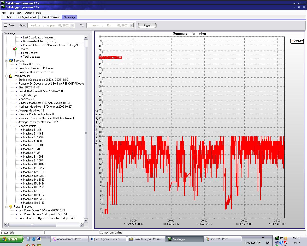

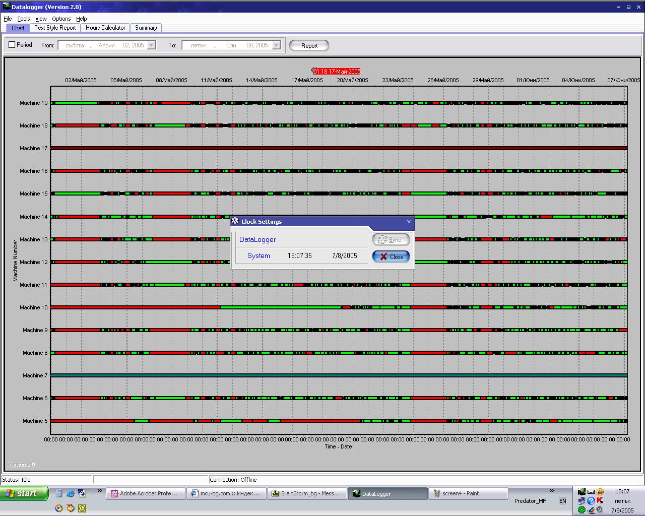

Я даите АЗ да похваля Predator_MF щото той маче скромничи нещо :)
Коментар на файл: Мяса на ModeSim нали :)
screen5.JPG [ 242.8 KiB | Прегледано 4684 пъти ]
Коментар на файл: и тва също :)
screen3.JPG [ 250.87 KiB | Прегледано 4684 пъти ]
