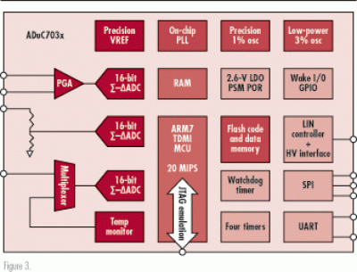

Да,но идеята на Managеment System-а е не просто да зарежда акумулатора от генератора,който поддържа относително постоянно напрежение,а оценявайки реалното му състояние напр. SOC/state of charge/ и SOH/state of health/ ,да се стреми да го поддържа максимално зареден /SOC =100%/, без презареждане. Това става като системата променя зарядното напрежение /примерно 13-15V/,според нуждите на АК/акумулатора/,съобразени също с неговата температура.Мери се и тока/времето (Ah) ,изразходвани по време на стартиране и т.н. ,изобщо енергоразхода от АК и след това се възстановява. Ако са включени много консуматори,двигателят е на празен ход и генераторът не отдава достатъчно ток,системата може да "каже" на ECU-то да повиши оборотите на двигателя и т.н..
Ето една извадка от такава система,реализирана с Analog Devices ADuC703x family:
•Resistive shunt for current measurement.
•Input amplifiers/buffers for battery voltage (12 V), battery current (mA to A)-to-voltage conversion, and battery temperature.
•High-precision A/D converters.
•Microcontroller to perform the calculations.
•Flash memory used to determine trends and store calculation data.
•Network communications capability typically over LIN to transmit battery data.
Изобщо ползата от тази система е голяма,но не съм запознат колко от новите автомобили го имат :?: .Правил съм подобно нещо,но много по-елементарно,като пак резултатите са доста добри.
Коментар на файл: block diagram

Мнения: 2294
Понякога акумулаторът се товари и с други големи товари в по-специализирани автомобили. Тогава не е лошо да се знае, до къде може да се черпи ток от него, за да може все пак автомобила да тръгне. Не виждам и какво му е излишното, да ми се съобщи, че акумулаторът ми е изкуфял и е на 5% от номиналния си капацитет и ако температурата падне под 10 градуса, няма да мога да тръгна. За всеки случай тази информация е по полезна, от гласовото съобщение на радардетектора ми, че бил готов за работа.
Вто Сеп 01, 2009 6:26 pm
Ми това просто няма как да стане. Неизвестните са прекалено много. Най малкото защото от акумулатор до акумулатор при едни и същи параметри на опаковката има разлика от небето до земята. И единия като го обявиш за умрял, може да кара още 2 зими. А другия както го мериш по всички закони че е на 50%, следващия студен ден умрял на -50%. :)
Отделно, че консумацията в автомобила въобще не константа и може да се мени не с проценти, а в пъти. Един дизел при старт може да даде разлика от 10 пъти в консумацията в зависимост от температура, от кога не е пален, какво масло си сипал и пр. А върви предричай живот при подобна каша от неизвестни.
Проблема въобще не е "електронен". АКо някой ви убеждава, че колата ви може ефективно да предрече живота на акумулатора - лъже ви като балъци.
