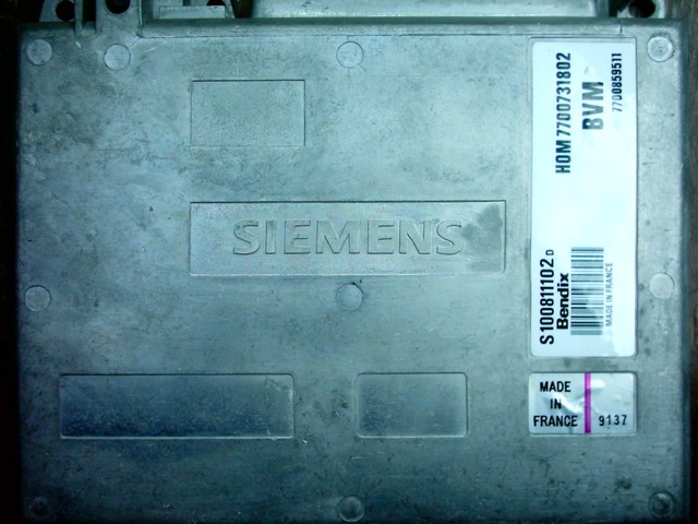

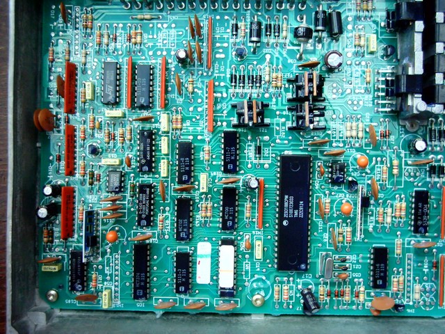

Fenix3B е трудно да се каже че е сименски по скоро e френска на Renix с търговско наименование Benix, като самия производител на ECU e Siemens-изобщо пълна каша.Вижте го това чудо на тези 2 снимки :)
Коментар на файл: снимка на номерация е самото ECU
bendix_pic.JPG [ 78.51 KiB | Прегледано 5381 пъти ]
Коментар на файл: разположение на елементите вътре
inside_bendix.JPG [ 169.12 KiB | Прегледано 5396 пъти ]
