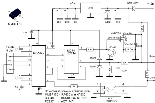

Аз плзвам ето това:
Пробвал съм го на много коли и не само с VAG,но и за лади и деу
kl-lineMAX232i.JPG [ 83.82 KiB | Прегледано 17250 пъти ]
