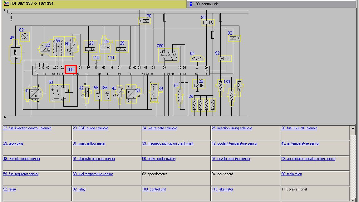

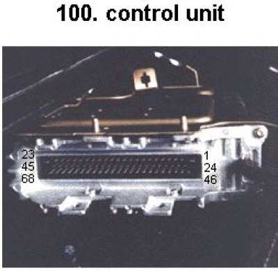

@daniel_stefanov, виж това дали ще ти свърши работа, схемата е на ECU-то което е на снимката там са показани и номерацията на пиновете.

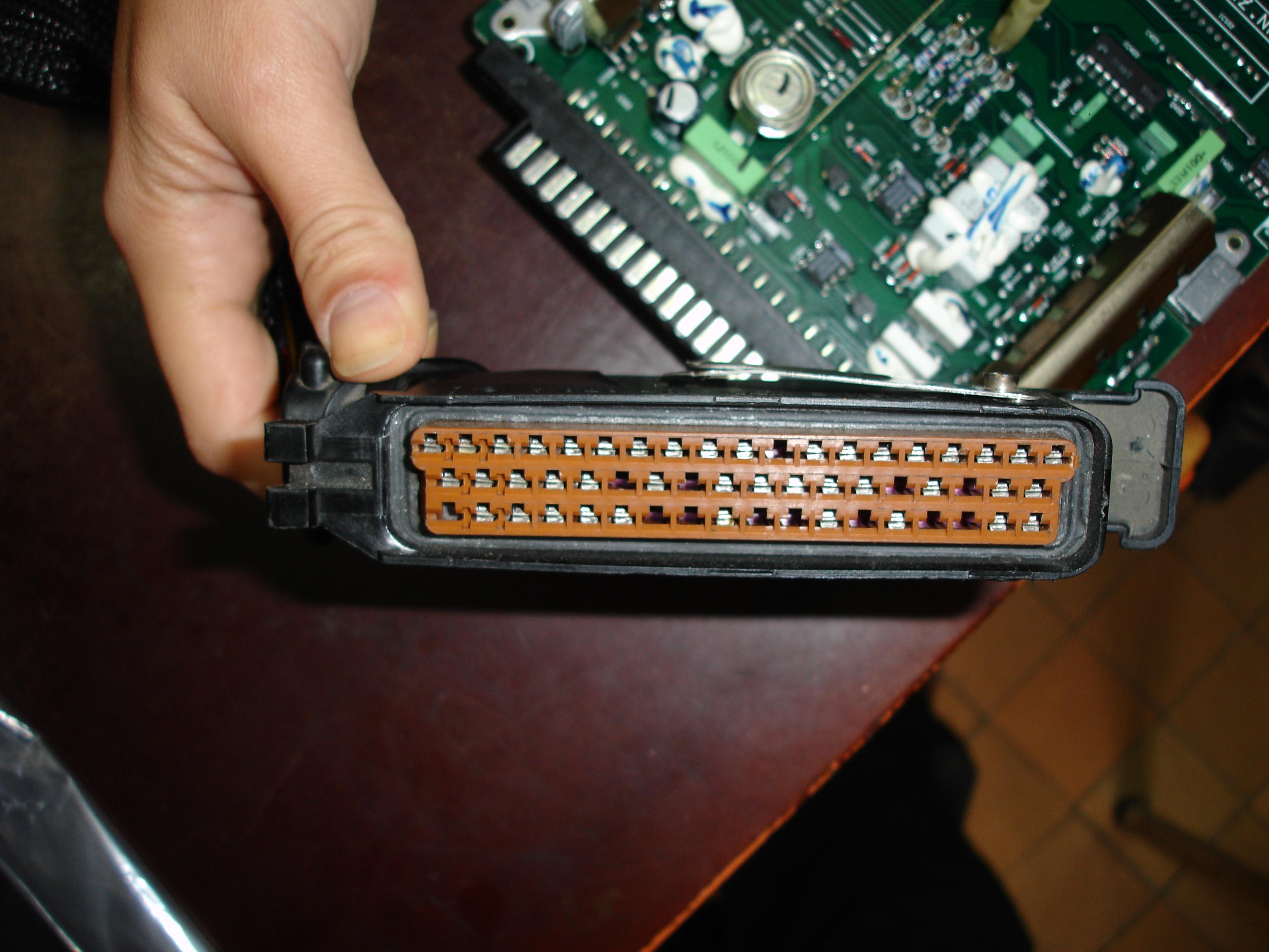

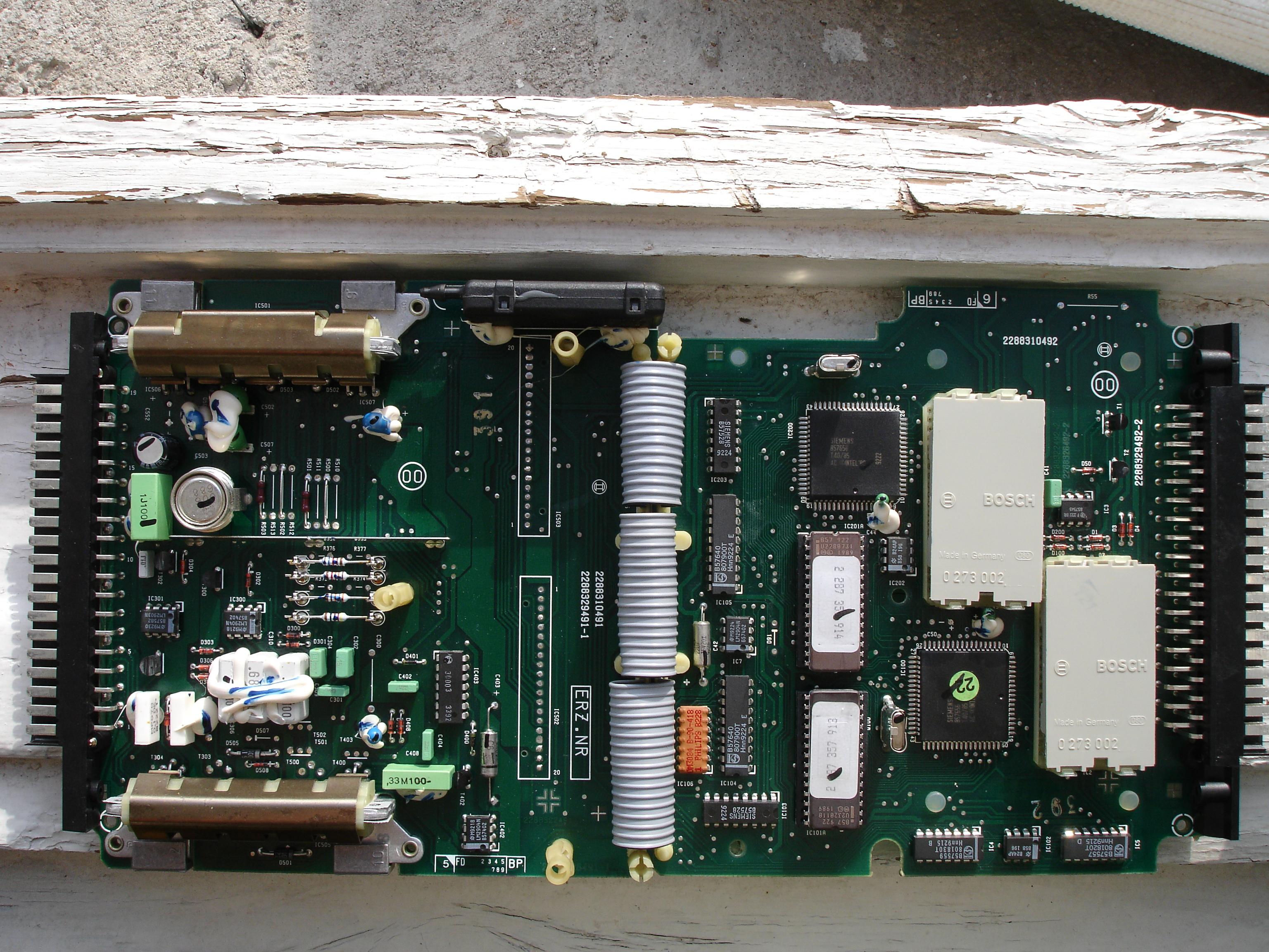

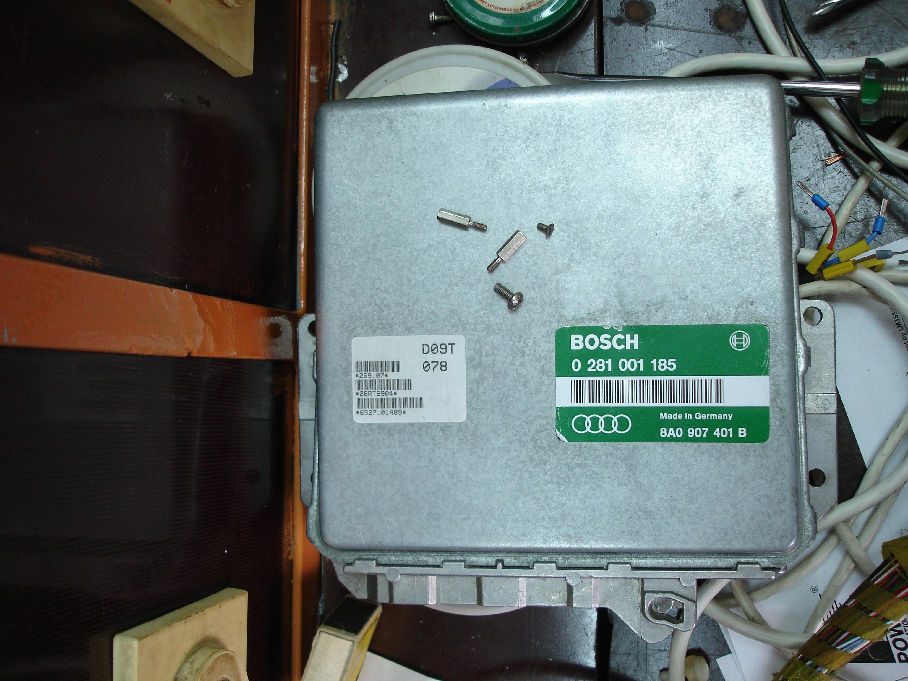

Благодаря ти приятелю, но за съжаление това не е мойто ЕКУ. Двигателят ми е 1Z, възможно е това да е схемата на AFN. ЕКУто ми е с 55 пина. Сега ще ти изпратя снимки. Дано успееш по тях да намериш нещо. В Аутодатата няма разположение на пиновете. Сравнявах с тези на Passat, Golf, A4, 6, 100, ...нищо не е дори подобно. Немога да разбера защо за една от най-караните коли в България не може да се намери нищо. В същото време дори за модели 2006 има ЕКУ с пиновете. :(

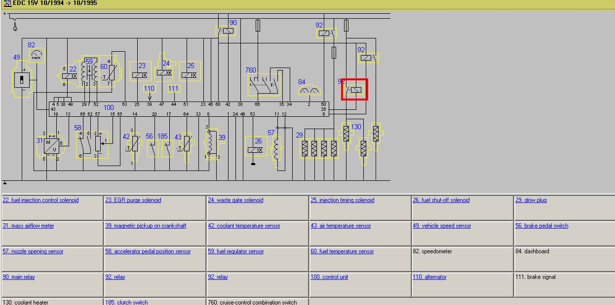

Ето тази схема я дават за двигателя ти 1Z, но контролера изглежда по същият начин със същият pinout, на мен ми изглежда че става дума за един и същи къплунг със този които си снимал... разгледай схемата и опроводяването на платката виждам че си я отворил , захранването и силовите вериги поне си личат добре...
П.С. не обърнах внимание че може да се преброят пиновете, вярно че има разлика, но тази схема ч дават за този двигател със горната снимка на ЕКУ-то, ...карай тогава по схемата и сравнявай със платката , поне може грубо да се ориентираш с това разполагам за сега...

Отворих го миналата седмица и успях да проследя силовите вериги и захранването. Пиновете са разделени на 3 редички (вижда се от снимката). На 1та пиновете са от 1-19, 2ра - 20-37, 3та 38-55. Всички пинове са 55 на брой. След замервания се оказа, че силовите вериги и захранването се намират на 1та редичка и това са пиновете от 1 до 19. Масата са 12, 13, 14, 18,19, а захранването 15,16,17ти пинове, който през 2 стабилизатора на напрежение (12В и 5В) хранят чиповете по дъното на ЕКУто. След като го захраних, остана да намеря K-line пина за дигностика и идеята ми беше следната: Тъй като нивото на диагностичния интерфейс е 12V при комуникация, трябваше да премеря на всеки един пин от 20 до 55ти какво напрежение има. Възможните напрежения бяха в по-голямата част от пиновете 0,04v, 5v, 0,3v, 0,1v, някакво 8,6v и само 4ри (за мой късмет) с ниво 12V. Това са пинове 25, 27, 31, 42. Не помня цветовете. Утре ще ги напиша. Ами засега това успях да направя от 55пина да ги сведа до 4ри възможни за комуникацията, тазбира се възможно е да греша логически някъде, но така ги виждам нещата. М/у другото тези 4ри пинове влизат в тази хибридна схема на дясната платка обузначена под номер BOSCH 0 273 002, за която също не можах да открия нищо в нета. Ако знам кой от всички тези чипове е за комуникацията, ще я открия и нея. Но аз лично смятам, че това става в хибридната схема. Засега е това. Поздрави.
