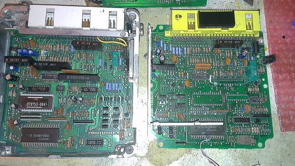

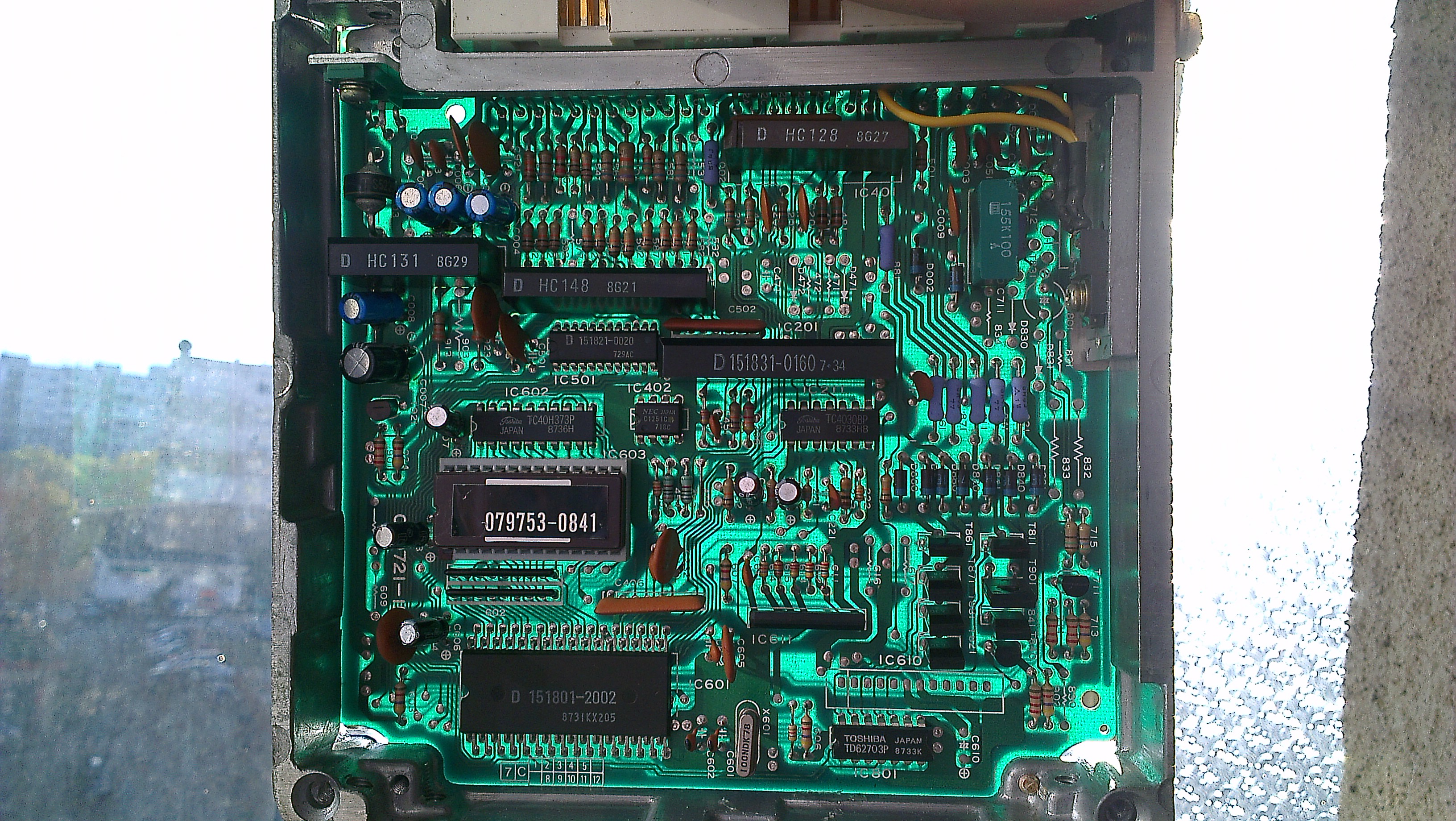

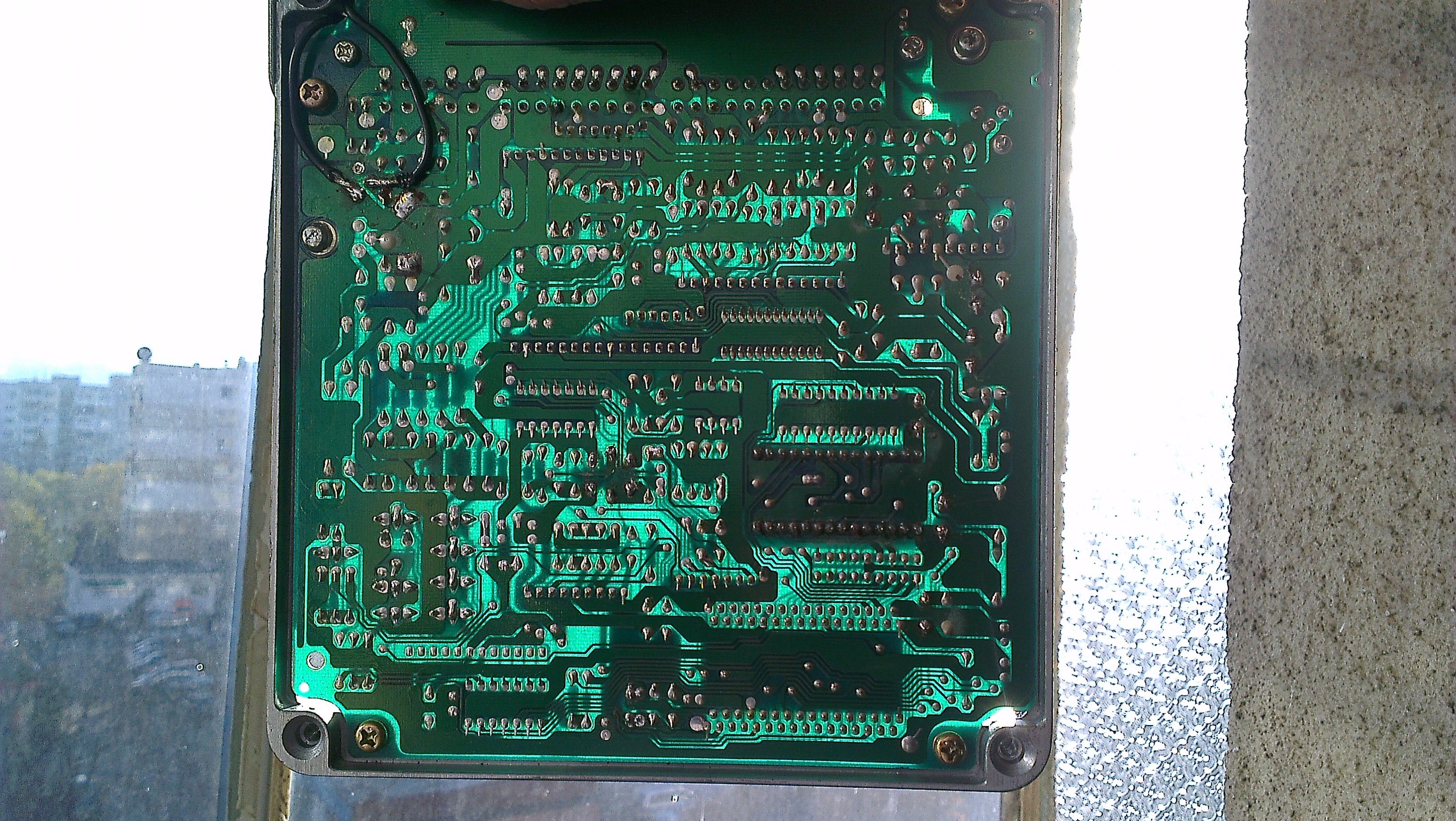

Привет, до колкото успях да разгледам схемата на ЕКУ-то ,от чипа 23 крак отива към резистор R711 - 2.7Ком и то там на базата на транзистор Т711 които заедно с драйвера Т712 / който клати инжекторите / образуват съставен транзистор.
Ето така изглежда платката на ЕКУ-то
IMAG5285.jpg [ 1.75 MiB | Прегледано 5519 пъти ]
и
IMAG5282.jpg [ 1.75 MiB | Прегледано 5519 пъти ]
Сигнала от бобината се подава на R101- 77kom който заминава на 14 крак на IC201 / хибриден множител /.От там става не проследимо защото не успях да намеря никакво инфо за интегралната схема ( D151831-0160) :(
Опитах да намеря / за сравнение инфо / сходни IC с 16-пинови но без успех.

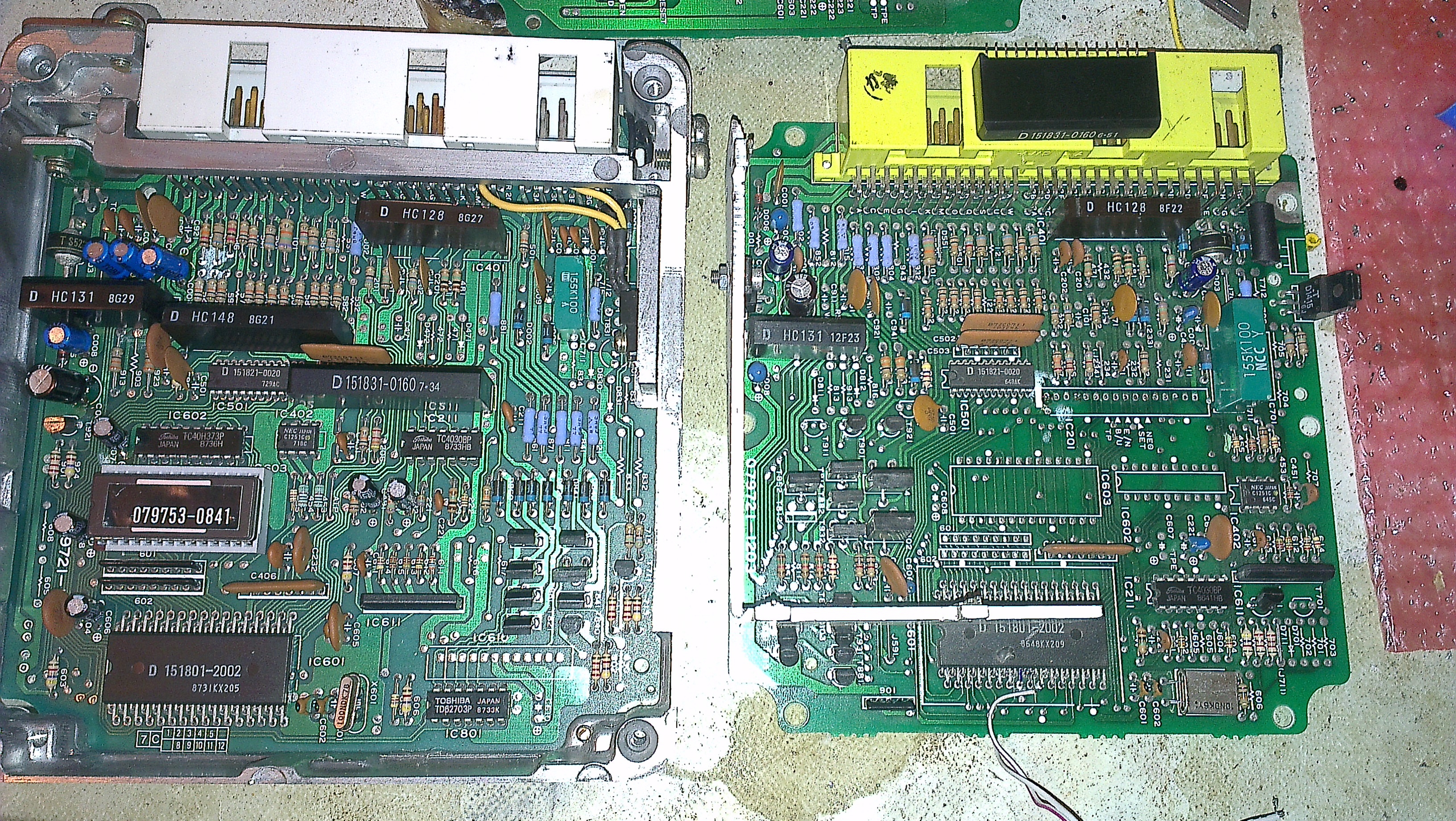

Имам подобно ЕКУ на което разпоих IC D151831-0160, но греда....корпусирана е стабилно и не може да се "извлече" никаква информация.
IMAG5306.jpg [ 5.83 MiB | Прегледано 5444 пъти ]
Има само следата информация: и тя е , че краче 23 от процесора управлява транзистора за инжекторите.
Някой беше споменал че ако се знае сигнал/лите / от пиновете на CPU-то може да проследи и във сорса му ако не се бъркам :?
