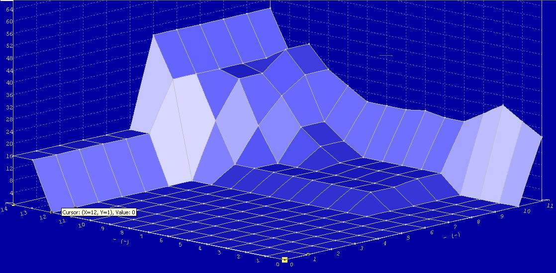

Това е графиката на горивната карта от файла. Преди една година си играх като я увеличих / повдигнах с 2,3,4,5,6... стъпки според програмата /.
Резултата беше следния: трудно палеше,че толкова смес изливаше че започна да се дави, да не говорим за димната завеса която ставаше от не изгорялата смес... Ускорява и щом стигне 6000обр спира...и така мога да я държа 3-6сек без да върне обороти или да увеличи...все едно забива на 6000.. до като не си махна крака от педала....
Не се ограничава от запалването/ да има спиране или прекъсване - пропускане на искра / а от броя на впръсквания на работен такт.

Абе то лесно може да се провери дали при 6000 оборота спира горивото. Вдигаш 6000 на празен ход и като почне да ограничава пръскаш бензин в смукателния колектор и ако вдигне още явно е от горивото. Ама се чудя що не вземеш едно ЕКУ дето може да си го управляваш и да го замениш с твойто, или пробвай да добавиш допълнително управление на инжекторите паралелно на оргиналното. Щом си решил да думнеш мотора все ще се намери начин.

Мене нещо много ме съмнява тая работа - можеш да караш с празен цилиндър (само въздух) ако двигателя ти е директен инжекцион. Ама тия дъртите мотори даже сигурно пръскат две дюзи заедно по два пъти на такт и то в колекторите - няма как да влиза чист въздух. А както казах това каране на бедна смес при тия обороти според мен си е харакири на мотора - едва ли японците са го направили така.

Както казаха по-горе, спира се горивото, а не се намалява - т.е. няма бедна смес.
А за директния инжекцион и чистия въздух - карал съм коли с карбуратор (много одавна беше :-)) и там, като свършва бензина не се чуват детонации!? Там сместа ртябва да "извърви" цялата дължина на тръбите и пак не "гърми". А с дюзите това няма как да стане.
