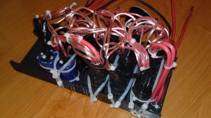

Темата към която си дал линк е много приятна... Е, за момент онемях от достиженията на съвременната техника... =D>
Ignition.jpg [ 85.97 KiB | Прегледано 6616 пъти ]
