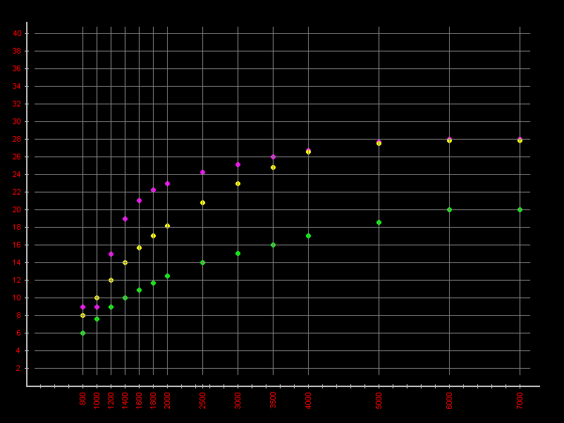

ето една примерна таблица от сайта
uoz_izh.gif [ 12.86 KiB | Прегледано 4641 пъти ]

Значи аз имам малка представа от този тип:
1.Непосредствено преди палеца (или N/S крайщата на магнита) закр на кол. вал да премине през датчика на HALL, преминава през една бобина
която зарежда кондензатора ти на еди колко си волта.
2. След преминаването на палеца(или N/S крайщата на магнита) закр на кол.вал през датчика на HALL МК трябжа да исчисли кога да се подаде
искрата.
3. Продължителноста на отпушването на тиристора в твоя случай , не е от значение,разбира се доколкото да не пречи на следващото зареждане на
кондензатора.
4.Импулса за искрата се получава в момента на отпушване на тригера (тиристора), и мисля че не му дреме колко ще стои отпушен
след като бобината е отдала искрата (разбира се не толкова дълго че да окъсява следващото зареждане на кондензатора , може да е дори по голам от 50%. от периода).
Познанията ми стигат до тук.
Доколкото испреварването на запалването от ГМТ в такт компресия и зависимоста от температурата на двигателя.
Чесно не знам, имам много схеми на мотори но температурни датчици не съм срещал. Срещал съм потенциометър на оста на карбураторите , които дава на IGNITION-а информация колко е отворена гаста, но за температура.....
