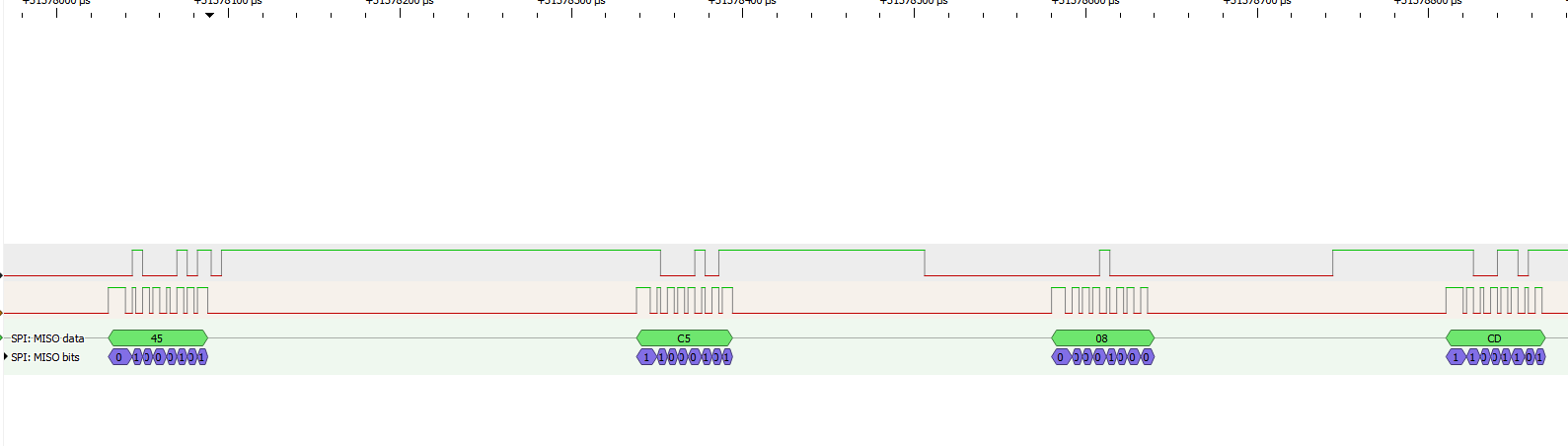

обаче греда. искам да прочета кой бутон е натиснат и съм се закачил на линията (clock data) от клавиатурата. коато изглежда така:
button.png [ 19.23 KiB | Прегледано 6915 пъти ]
като гледам чесовника е на 100kHz.
но не се получават тези числа... в истинскя живот :(
Като направя симулция в протеуса до към 10kHz мога да ги чета след това ядец.

Мнение Re: VW Golf 1.6 CD 2005 /радио ремонт или ретрофит
Не може ли да настроиш прекъсване само по единия фронт. Така ще имаш едно-две действия по-малко. Т
Като гледам картинката - данните се променят, докато клокът е "1", след вдигащия фронт.
А ти чакаш вдигащ фронт, според мен е грешка.
dta = (PINB & (1 << PB3)) >> PB3;
read_val <<= 1;
read_val += dta;
Бих проверил в асемблерския листинг дали няма да е по-бързо
read_val <<= 1;
if ( PINB & (1 << PB3)) read_val++;
Съб Авг 18, 2018 4:56 pm

бързам да благодаря и на двамата. стахотни идеи. трбва да е по-бързо поне в случаите когато чете 0 :)
запецнах на int0 за този контролер само то може да укаже по какъв фронт да се предизвика. в мойта симулация не се вика функцията на прекъсванто
:idea:
няколко часа по-късно.. Победих, инт0 с
SIGNAL (SIG_INTERRUPT0) {
if (currnt_bit) {
currnt_bit--;
read_val <<= 1;
if (PINB & (1 << PB3)) read_val++;
успявам да чета, много бири за вас :D
