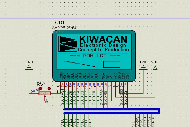

Странното при мен е че не успявам да чета информация от дисплея. Не знам дали в симулацията е проблема или в библиотеката ми. Пиши при теб дали става. Проблема е че когато искам да нарисувам pixel не мога да прочета кои пиксели са вече "запалени" на съответния page (byte). Резултата е че се показва точката но тези които са се виждали досега се изтриват.
:idea: Тъй като си избрах нов пик с повече рам/ром реших проблема като си заделих 1024 байта буфер за лцд-то. Така всички операции стават локално на контролера и в определен момент целия буфер се прехвърля на дисплея. По този начин освен всичко останало не е необходимо да се следи в коя част на дисплея съм и кой чип трябва да е избран. Избирането на чипа става при самото прехвърляне на буфера.
Следвашия път ще сложа някой скрииншот от протеус.

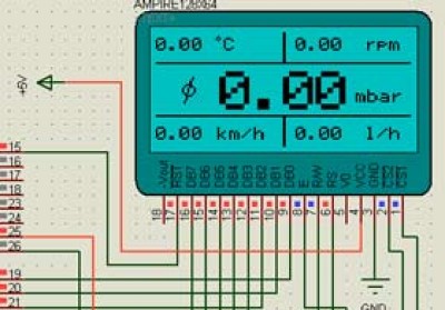

Ето един скрииншот. Това в горната част е картинка заредена от ром-а а в долната част са начертани с функции.
Картинката я взех от един пример за dsPic от сайта на microchip. Мисля обаче да направя една функция дето да чете стандартни bmp файлове или поне да ги конвертира до С масив.
Браво! Поздравления, аз съм по-зле :( Не мога да изобразявам картинки
Аз също намерих няколко картинки (монохромни) с 128х64 пиксела, но нещо не мога да се ориентирам още как да ги рисувам на дисплея. Намерих в нета програма (Bitmap2LCD.exe) която прави от такова *.bmp с разделителна 128х64 пиксела хедър файл *.h който представлява масив от стойности, даващи информация за картинката, но все още си нямам идея как да ползвам този хедър файл и как да показвам картинки на дисплея :( . Нещо не знам защо и примери в нета не намирам много??? Ако можеш да дадеш малко жокери, ще съм ти благодарен :wink: . Ето една картинка ориентировъчно до къде съм стигнал. То не е много (да не кажа нищо) и всичко съм чертал с функциите който са наготово дадени в библиотеките които ползвам (по-горе). Аз също успях да намеря няколко хедър фаилове на готови шрифтове, но никъде не успях да намеря функция или библиотека за четене на .bmp фаилове.[/code]

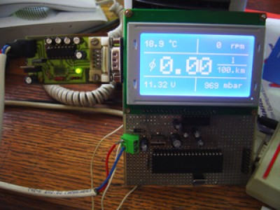

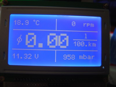

Иначе ето малко снимки до къде съм стигнал с дисплея и борд компа като цяло. :P
Имам също един малък проблем с дисплея, който не знам как да го реша елегантно. Тъй като принципа на изобразяване при тези дисплеи е че от число правя преобразуване в стринг и след това показвам на екрана стринга при изтриване на старата стойност и показване на новата се получава едно премигване което при една стойност на екрана не се забелязва, но при всички тези и особенно на големия текст се забелязва и е доста дразнещо. Изтриването на старата стойност правя така:

Следващото нещо са бутоните и евентуално менюта, за които не съм сигурен че ще правя защото като цяло ще разсейват човека който кара. Идеята е с натискане на бутон да променя само текста в средата (големия шрифт), а другите 4ри (в четирите краища) да са си постоянни (тези които са на дисплея в момента са примерни!!!).
Как според Вас е по-добре да се обработват бутоните??? С прекъсване да кажем през 1-2мс дали е добър вариант. Опасявам се че ако направя времето по голямо ще се наложи да натискам по 2-3 пъти за да променя меренето в средата на дисплея. Давайте идеи! Поздрави![/code]
